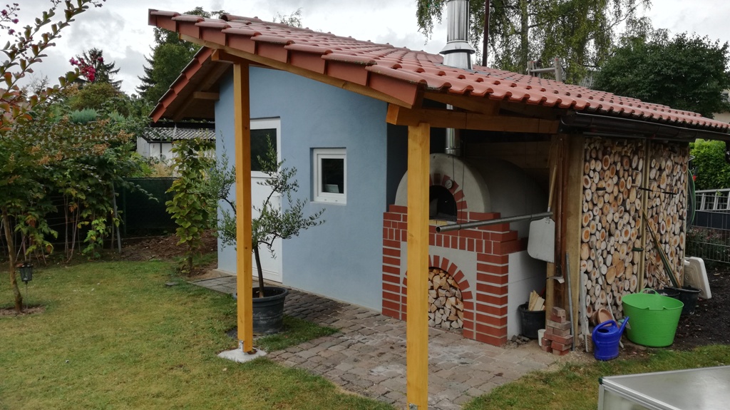

Welche Wandstärke hat dann dein Außenputz?
RG6070
Re: Rheinhessen SBO
Beitrag von RG6070 »
Au.....schwierige Frage..... :frage:
schätze so zwischen 1 und 2 cm.
So ganz gleichmäßig bekommt man es eh nicht hin.

und wieder geht ein toller Sommer zu Ende……(Ironie aus) :regen:
Irgendwie, hatte ich immer das Glück, dass gerade in dem Moment, in dem die Temperatur im Ofen perfekt war, es anfing zu regnen. :motz:
Anbei die Gegenmaßnahme in Bildern...
Sollte sich jemand fragen, für was die aufgehängte quer Stange ist…….Kopfschutz..
Soll verhindern, dass ich (in Gedanken versunken) da durchlaufe und mir den Kopf anhaue.
Kommt noch eine Art Theke bzw. Ablage hin…..
Bild 29.jpg (247.6 KiB) 5641 mal betrachtet
Bild 28.jpg (280.14 KiB) 5641 mal betrachtet
Re: Rheinhessen SBO
schicks Häusle! :gut:
