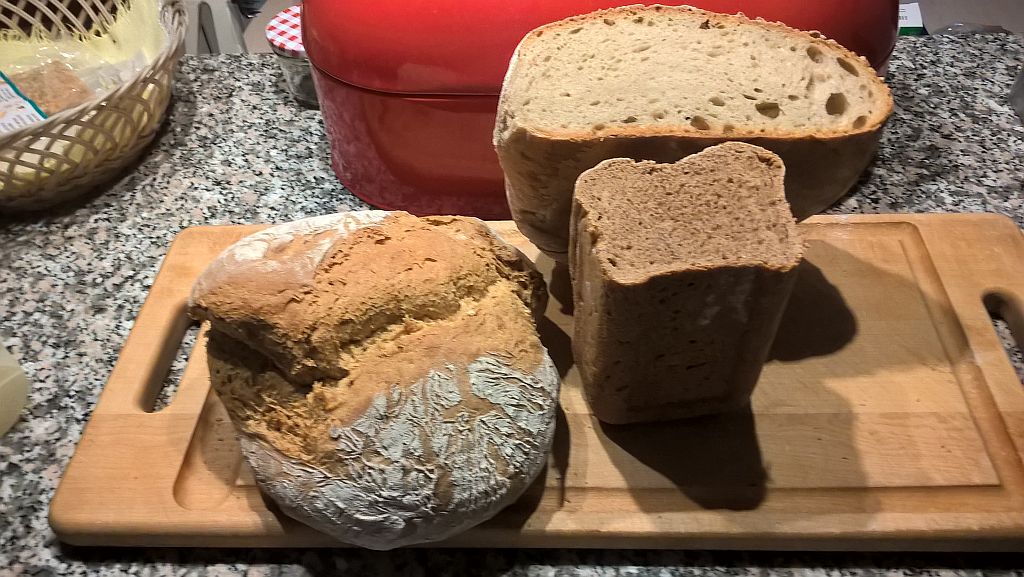

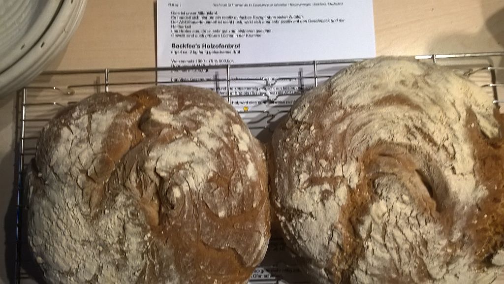

Mehl menge war 1200 Gramm , Anstell gut hatte erst neu angesetzt und konnte loslegen.
Aber eigentlich wollte ich euch nur das Ergebnis zeigen, denn alles andere könnt ihr aus dem vorhergehenden Thread nachlesen.
Im Hintergrund seht ihr das Rezept.
Bei der großen Hitze habe im EBO gebacken , da es in der Wohnung sonst zu kühl gewesen wäre, anstatt die Umwelt auf zu Heizen .

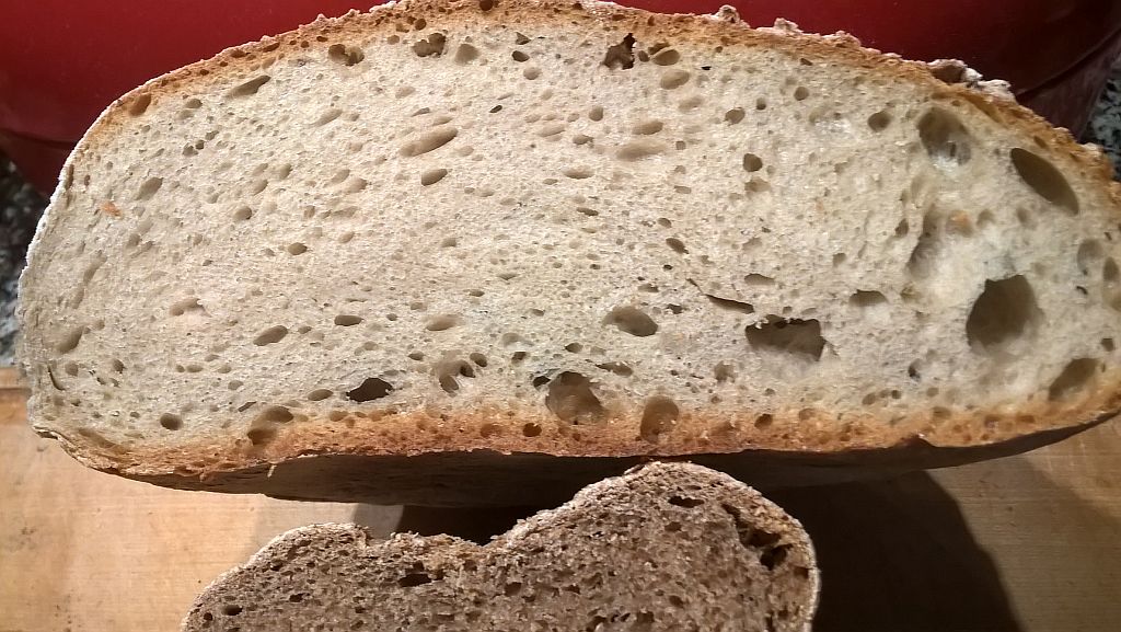

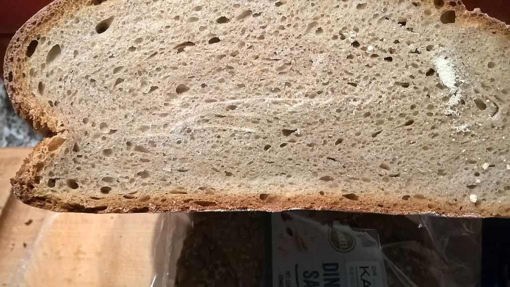

Sodele nun kann ich euch auch den Anschnitt zeigen.
Das Brot wie früher immer bestens Lecker , schön Knusprig und bekömmlich.

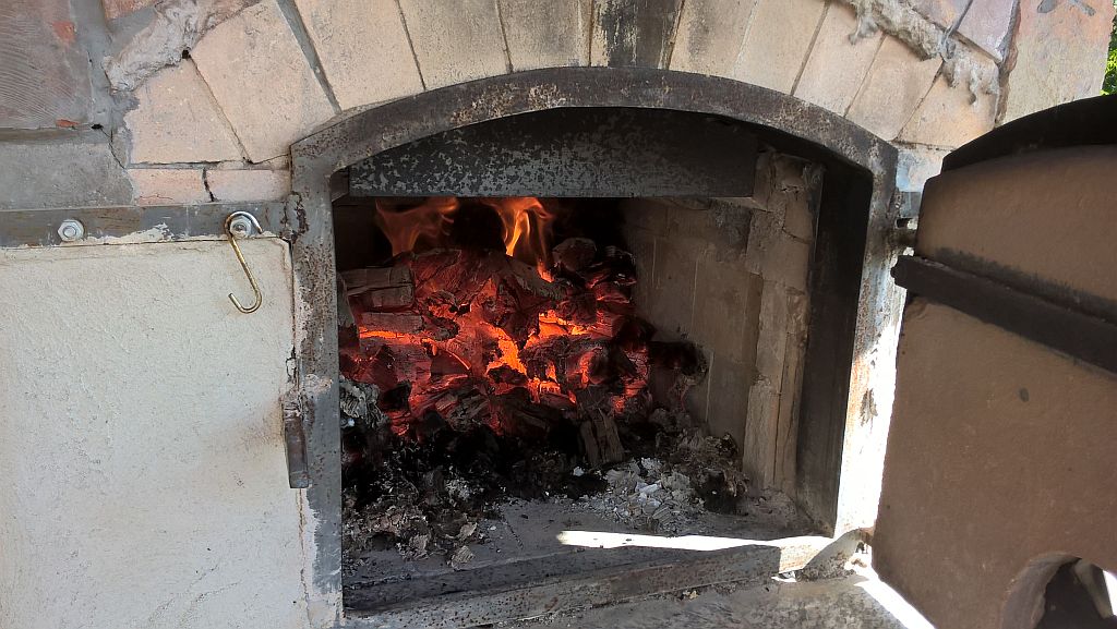

nachdem das Brot so gut geworden ist im normalen Backofen, habe ich gedacht nun wird der SBO angefeuert.

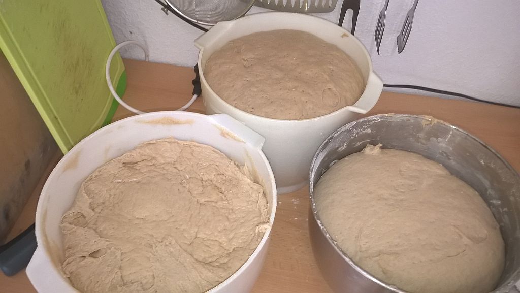

Anstellgut gerichtet, da ich aber bisher nur eine Kleine normale Knetmaschine habe musste ich in drei Durchgängen kneten.
Drei mal Anstellgut, dreimal Vorteig und drei Behälter zum Gehen.

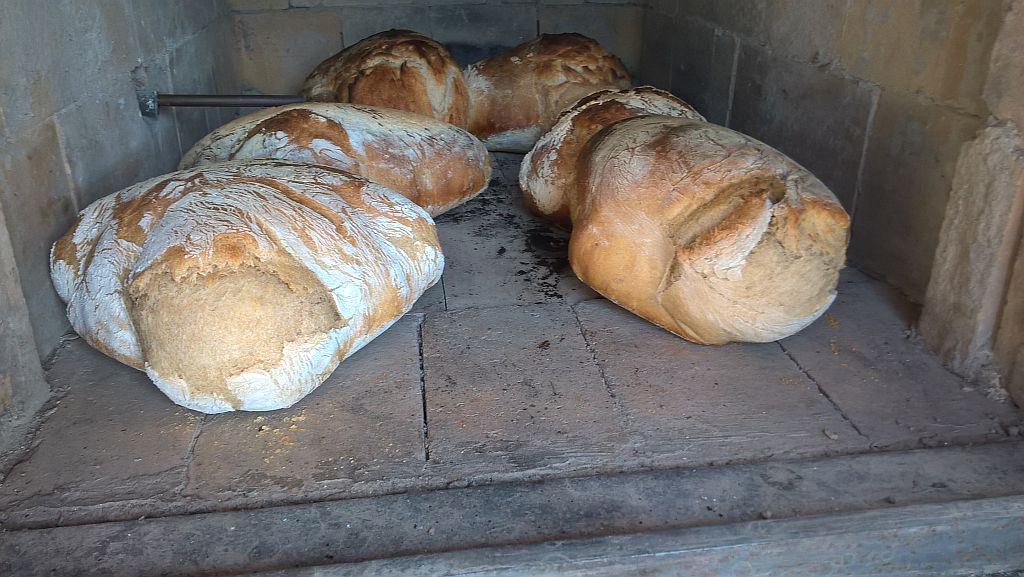

SBO angefeuert.

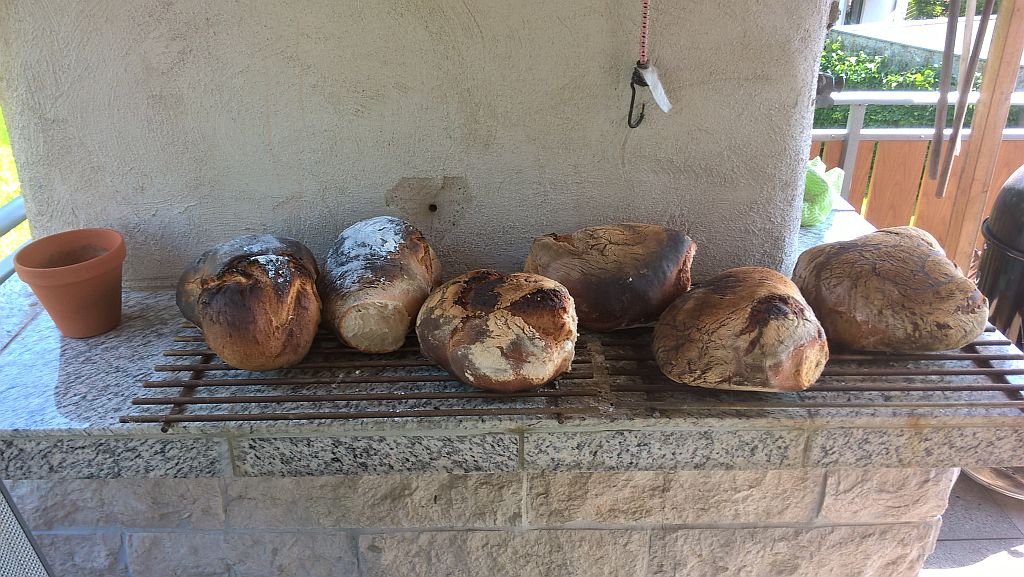

und dann eingeschoben

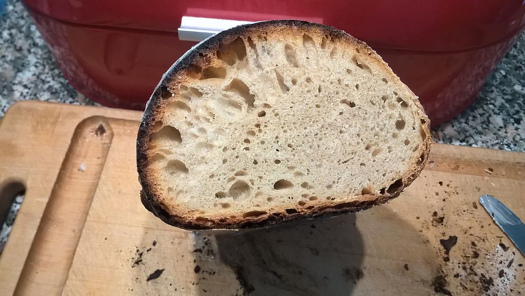

Die Temperatur war wie immer leider etwas zu Hoch.
Und das Brot war etwas zu Dunkel

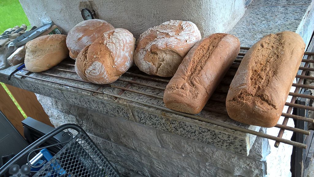

eine Woche Später hatten wir Gäste, dann wurde das Ganze nochmals probiert.
Das kam dann später aus dem Ofen.
und so sah dann auch das Ergebnis mit dem Anschnitt aus, super Lecker und die Gäste haben sich gerne bedient.
Für die die noch Brot möchten , ist alles schon weg.
