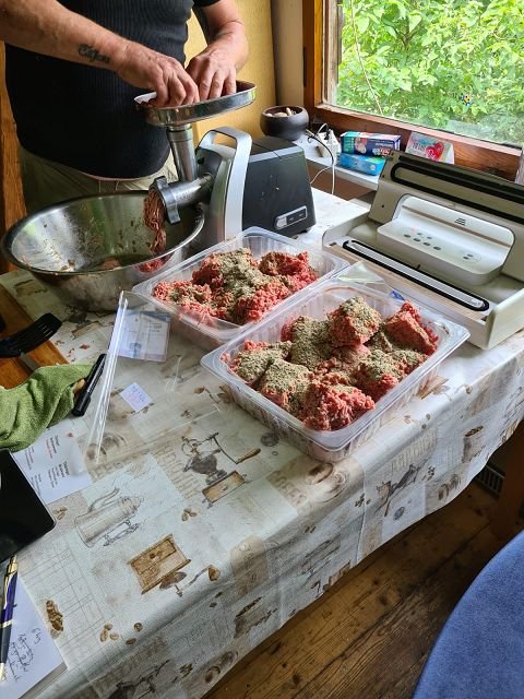

Hier die Hälfte des gekauften Gehacktes, da nach dem Würzen nochmal gewolft wird (1mm Scheibe).jpg
Hier die Hälfte des gekauften Gehacktes, da nach dem Würzen nochmal gewolft wird (1mm Scheibe).jpg (93.86 KiB) 4295 mal betrachtet
Das gewürzte und zum 2. Mal durchgedrehte Gehackte mit Eiern undkurz vor der Zugabe der gefrorenen und kleingeschnittenen Milch.jpg
Das gewürzte und zum 2. Mal durchgedrehte Gehackte mit Eiern undkurz vor der Zugabe der gefrorenen und kleingeschnittenen Milch.jpg (67.19 KiB) 4295 mal betrachtet

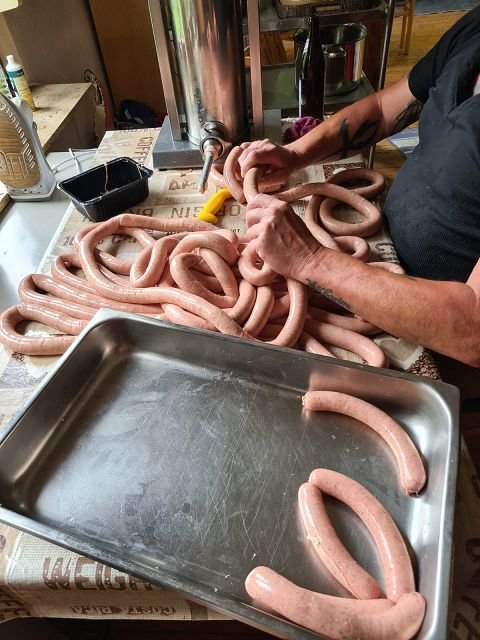

Schon abgebunden vor dem Brühen.jpg (89.63 KiB) 4295 mal betrachtet
