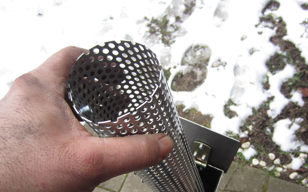

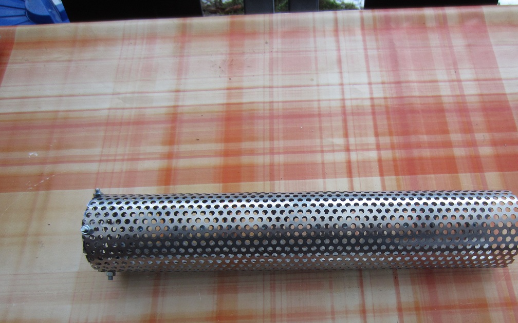

Verwendet werden Buchenspäne in der Größe 3-10 mm
Die Hackschnitzel-flöte ist aus einem Edelstahl-Lochblech entstanden /
Maße 400x250 mm Materialstärke 0,8 mm Lochdurchmesser 5 mm .
Das Blech um ein Nudelholz mit den Händen kaltverformt ,
die Enden mit 5 mm Schrauben gesichert .
Der Boden entstand aus einem kleinem Blech vom selben Material ,
einen Kreis ausschneiden .
Den Rand einschneiden , 90Grad aufkanten und in die Rolle einpassen /
verschrauben und fertig .
Der Generator ist nur verschraubt , geschweisst nur nichts .
So läßt er sich vielleicht später mal besser optimieren .
Bleibt nur noch einen 1 Zoll Schlauch an dem Ausgangsstutzen anbringen ,
welcher in dem Räucherschrank endet .

- Seitenansicht Flöte
- Rauchgenerator extern 002.JPG (221.58 KiB) 11608 mal betrachtet
- Hackschnitzelflöte von oben
- Rauchgenerator extern 003.JPG (162.22 KiB) 11608 mal betrachtet

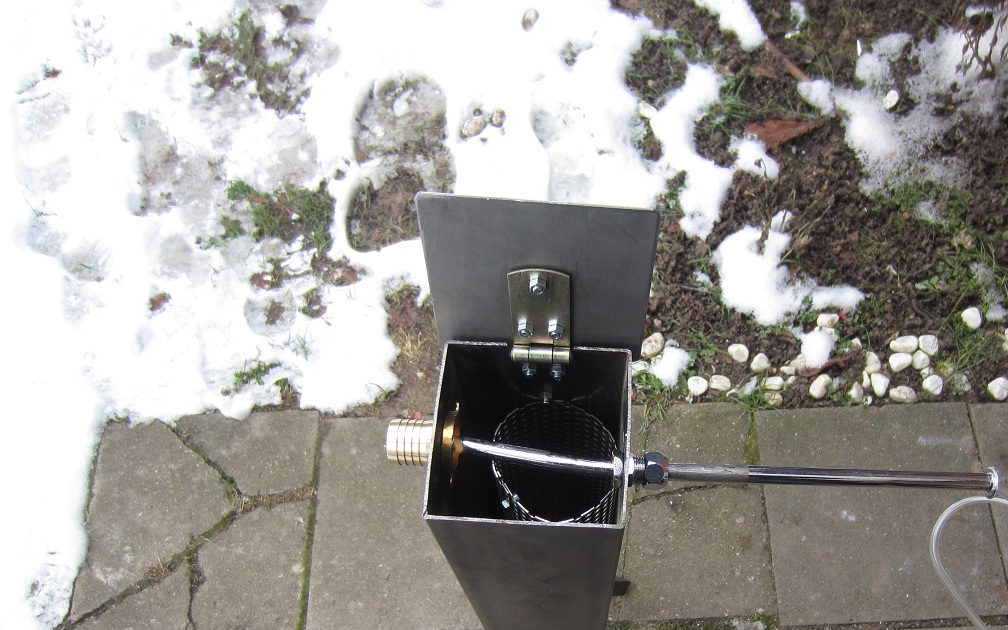

- Flöte beim Einbau
- Bereit zum Einbau.jpg (205.36 KiB) 11608 mal betrachtet
- Hackschnitzelflöte eingesetzt
- Zünden und Deckel zu.jpg (255.22 KiB) 11608 mal betrachtet
- hier beim Erstbetrieb
- Rauchgenerator extern 009.JPG (181.83 KiB) 11608 mal betrachtet

Hallo Manfred ,
ich hab die Flöte nur gebaut wegen :
Reinigung
besseren Luftdurchsatz , Kamineffekt zur Verbrennung

Re: Rauchgenerator extern
Hallo Dieter
Danke für die Info.Hätte noch eine Frage.Ich hab ein Rohr mit 100 mm Durchmesser und 1 m lang.Würde das funktionieren dann braucht man nicht so oft Hackschnitzel nachfüllen?
Gruß Manfred
Gruß Manfred
Hallo Hardy ,
ich denke mal hier ist ein ständiges geben und nehmen an info´s .
Hallo Manfred ,
mein Vierkantrohr ist auch ein 100
allerdings nur 500 lang .
Langzeiterfahrungen habe ich noch keine gemacht ,
über Karneval sind die ersten Räuchervorgänge geplant .
Die Tage mache ich noch einmal Detailfotos der Klappensteuerrung .
Ein weiterer Vorteil der Flöte ist :
das Vierkantrohr wird aussen nicht so heiß , bei mir wegen der Enkelkinder .
Die sind ziemlich schnell mit den kleinen Händchen , einmal nicht aufgepasst .....
Hallo Manfred ,
