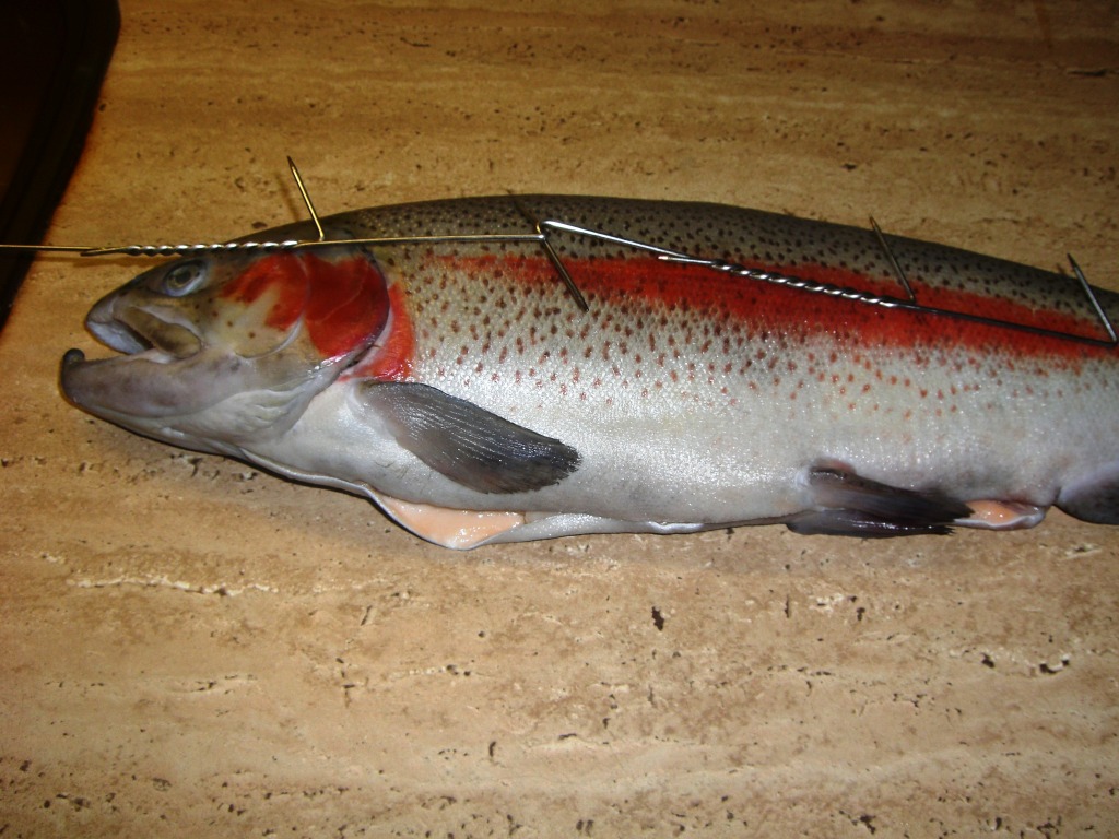

Hübsch bunt der Fisch. Erst mal Maß nehmen wie ich die Räucherhaken unterbringen kann.
schnecken 003.jpg (243.7 KiB) 5485 mal betrachtet
Probehängen.Zwei Räucherhaken hintereinander und zwei Räucherhaken nebeneinander sollten den Fisch halten.

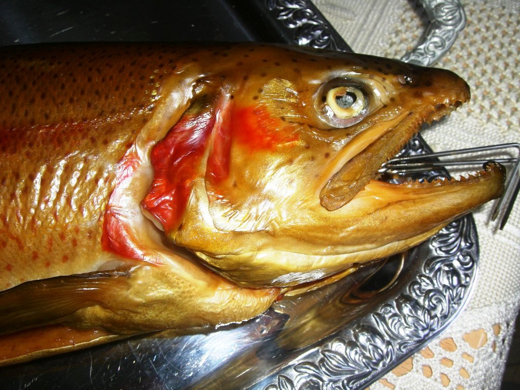

gegart hatte ich den Fisch 1 Stunde bei 80 bis 100°C
dann hatte ich das Räuchermehl auf den Brenner gesetzt und eine weitere Stunde bei etwa 60°C geräuchert.
Das Ergebnis konnte sich sehen und schmecken lassen.
schnecken 071.jpg (236.71 KiB) 5485 mal betrachtet
schnecken 072.jpg (241.32 KiB) 5485 mal betrachtet
schnecken 078.jpg (245.29 KiB) 5485 mal betrachtet
schnecken 089.jpg (221.43 KiB) 5485 mal betrachtet
ein Tellerbild gibt es diesmal nicht, weil Finger fettig vom zerlegen, der Fisch sah auch im Ganzen schöner aus.
