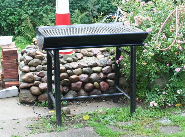

ich hatte noch ein größeres Ausdehnunggefäß (85cm Durchmesser 400L) da hab ich zwei Feuerschallen draus gebaut und meinen Grill. Und einen Räucherschrank hab ich ja schon.
Die Keulen schmecken besser , oder? Ich fand Hähnchenschenkel echt lecker, die Wachteln die ich als letztes geräuchert hatte waren aber auch nicht schlecht. Die Haut ist natürlich über bei Geflügel.

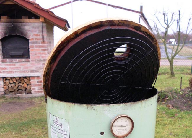

...mit Ofenbau hat das bei meinem Räucherofen nicht wirklich etwas zu tun. Ich habe einfach nur den Wasserbehälter abgeschnitten.
Das 'Rohr' stelle ich dann auf eine Feuerschale, oben drauf kommt ein Deckel mit einem Tortengitter zum Anhängen der Räucherhaken.
Das Thermometer ist aus dem Angelladen, das war's.
sieht nicht toll aus, funktioniert aber!
Zum Räuchern von Filets hänge ich einfach mehrere Tortengitter an drei Gliederketten (Minikette) untereinander. Die Makrelenfilets
waren bisher immer top.
Der Deckel mit dem Tortengitter...
Übrigens stammt dieser Ofen auch aus Wittingsthal und nicht wie oben gesagt aus Eisenach...

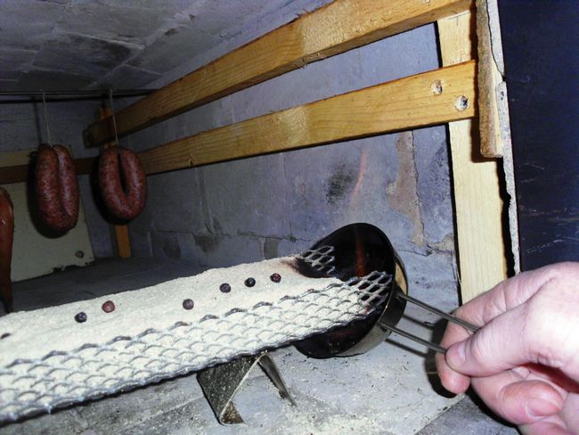

Hier nun die Bilder vom Kalträuchen...
Im Vordergrund der Sparbrand. Streckmetall abgekantet - fertig.
Innenansicht mit Probewurst
Mit Anzündgel und einem kleinen Behälter zünde ich die Späne an. Hier liegen jetzt noch einige Wacholderbeeren
auf den Spänen. Ich bilde mir ein, dass es den Geschmack beeinflusst ;)
Anzünden...
Anzünden...
Es dauert dann ca 7-8 Stunden, bis alles verbrannt ist. Dabei steigt die Temperatur im Ofen nicht wirklich an.
Los geht's mit dem Rauch

Hast Du als Sparbrand eine Eckschutzschiene? Ich find es gut wenn man sich zu helfen weiß :gut: und nichts hält so lange wie ein Provisorium :mrgreen:
Gruß Jörn
BackFisch
Re: 'Schinken' aus der Hähnchenbrust
Beitrag von BackFisch »
Hallo Jörn,
an der einen Seite habe ich einfach ein Stück Blech abgekantet und als Abschluss in das Streckmetall-'U' eingeklemmt.
Es gibt dafür sicher keinen Schönheitspreis, aber es funktioniert...
