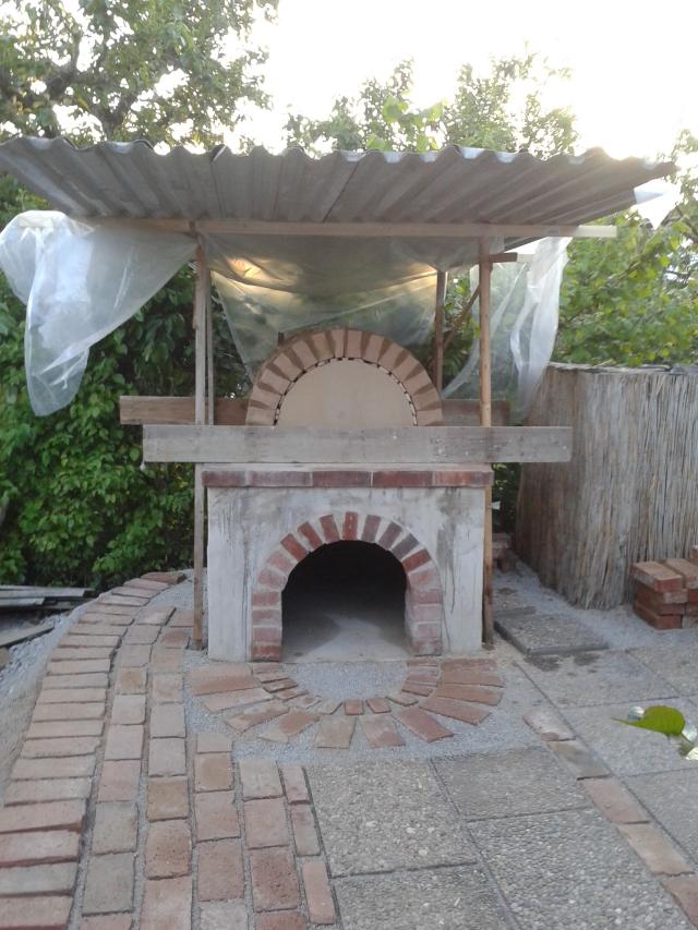

So wieder ein paar Tage vergangen und nur ein bisschen vorangekommen wegen dem :regen: .
wieder ein paar Bilder gemacht.
Nachdem die Platte Zeit zum trocknen braucht mach ich mich an den Boden vor dem Ofen!
Musste mit Mineralbeton den Boden ausgleichen wegen der Hanglage.
weiß jemand Rat wie ich den Rand abfangen kann, oder ob ich das überhaupt muss bei 30-40cm?
So wieder Splitt Holen mit meiner kleinen Biene
Bis bald!

@Steini das Mittel zum Absäuern habe ich gefunden steht schon daheim, werde es aber erst machen wenn ich fertig bin, wer weiß was da noch alles darüberlaufen wird :regen: .
Einige Fragen beschäftigen mich noch. :lupe:
Ich habe jetzt von einem Bekannten alte Ziegelsteine gefunden sehr Porig die sollten auch gehen für den Backraum haben alle Tests bestanden(Hitze, Wasseraufnahme). Aber was nehme ich zum vermauern Lehmmörtel oder Schamottmörtel?
Und für die Isolierung Lehm :buddeln: oder Steinwolle? beides ist vorhanden.

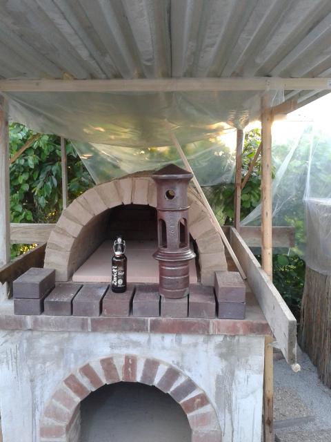

So weiter gehts Lehmsteine sind da!
Tunnelgestell ist fertig und zur feier des Tages wird heute noch gemauert!
Alles wird gut!
Gruß Adapter

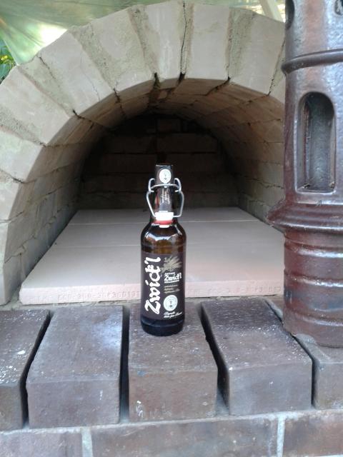

Danke noch eine Frage:
mit was mauert man den forderen Klinkerbogen ?
Putz und Mauermörtel oder was Feuerfestes?
Gruß Adapter
Adapter
Re: Adapters Brot und Pizzen AKW
Beitrag von Adapter »
Wieder weiter bald rauchts! :koch:
Fast wie es bei Hardy sein sollte :rofl: und das in Deitschland
Isnt it magnify :pfeifend:
Das rechte wird der Kamin
Alles im Wasser! und der Zwickel ist auch raus :muah:
Gruß Adapter
