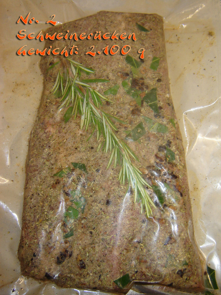

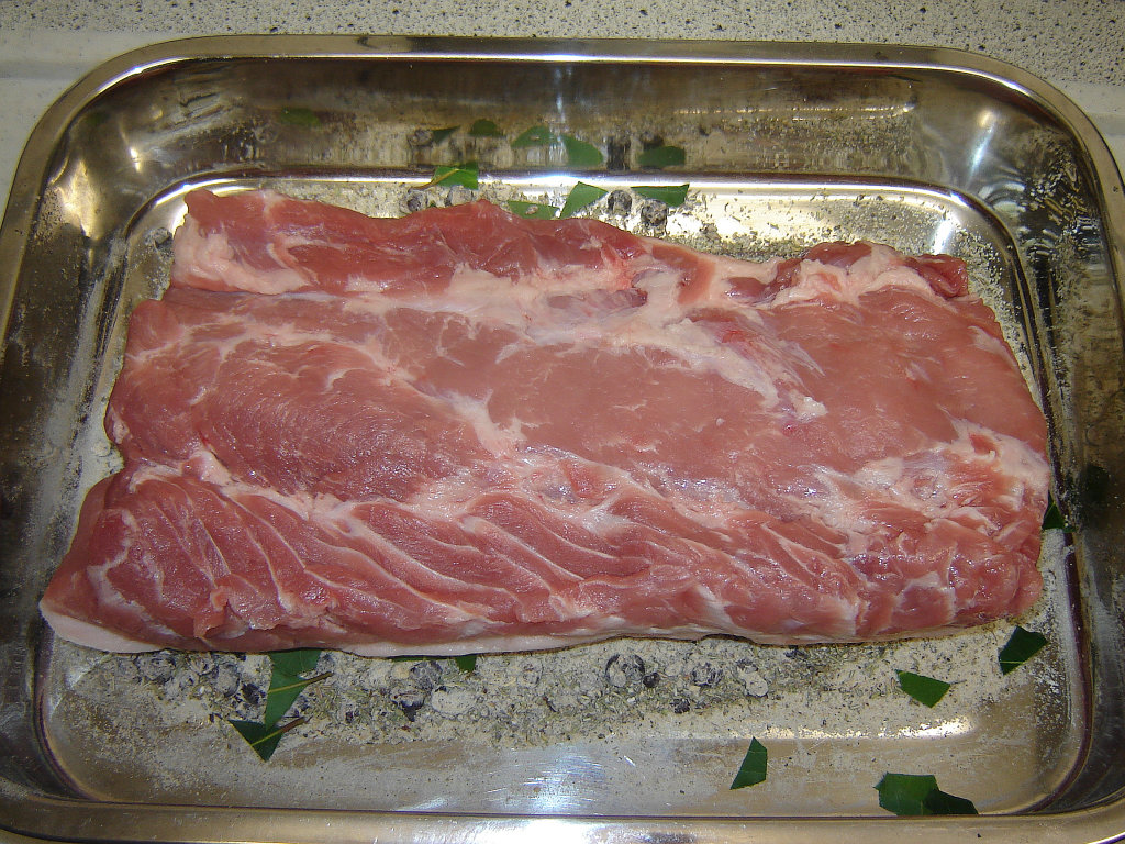

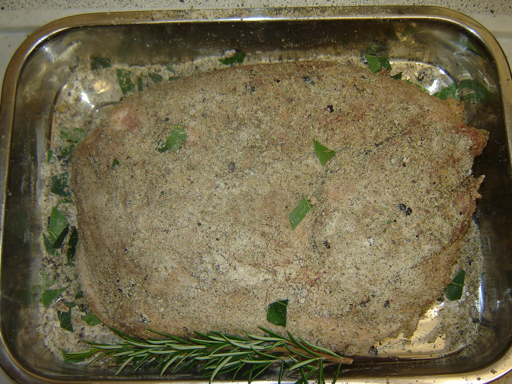

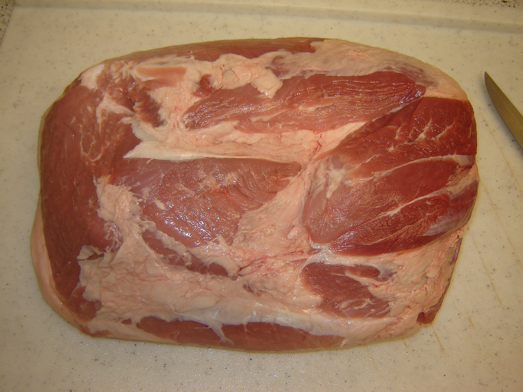

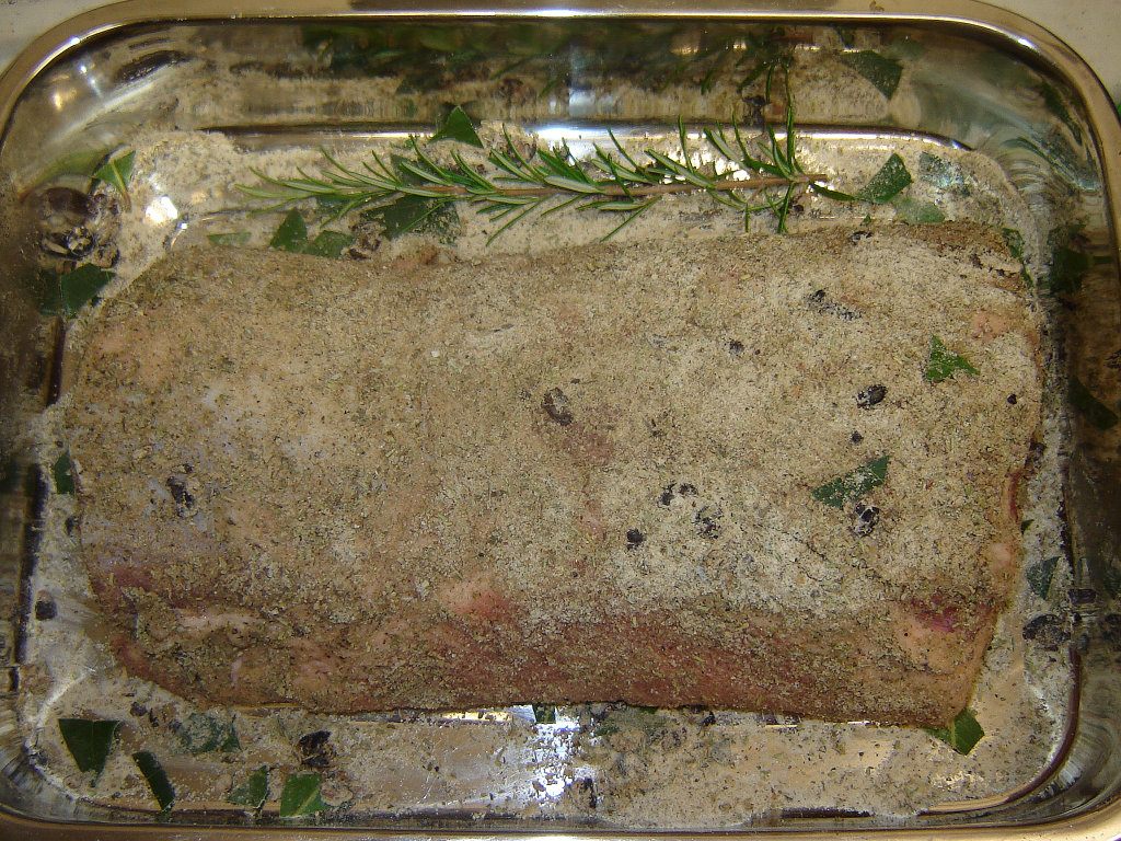

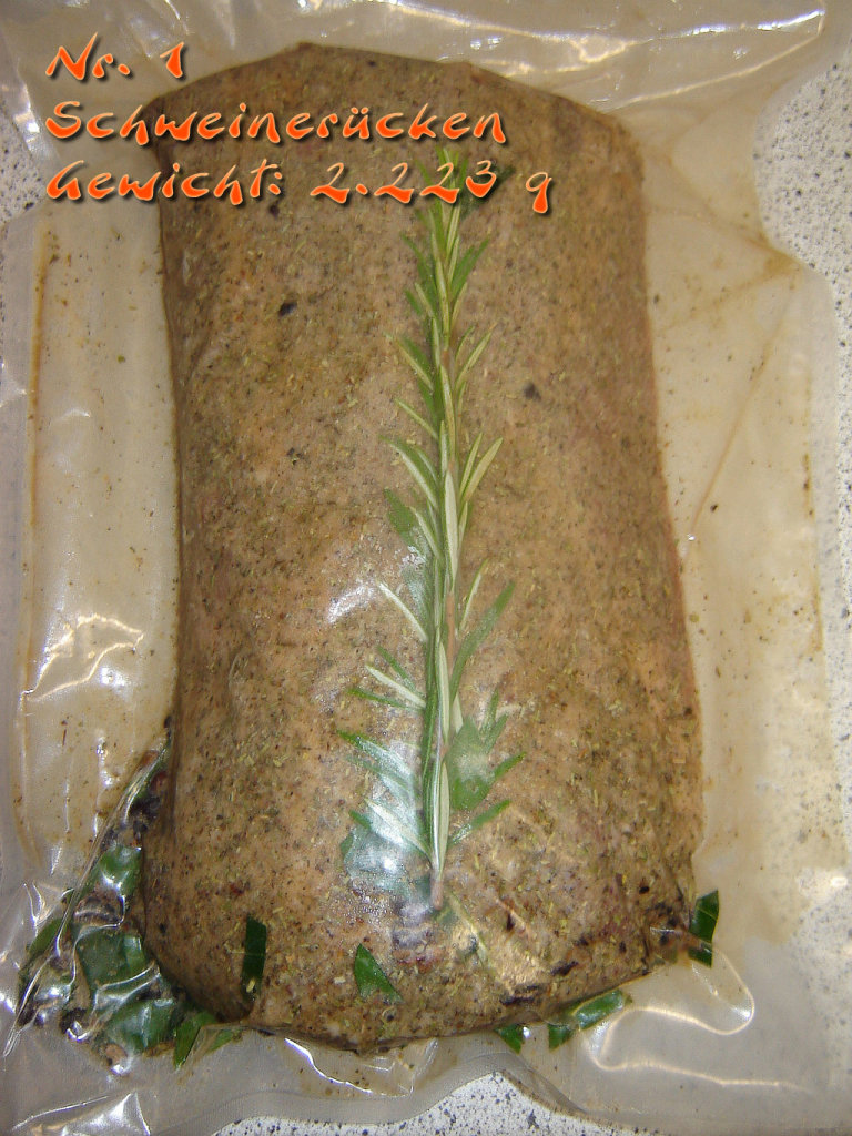

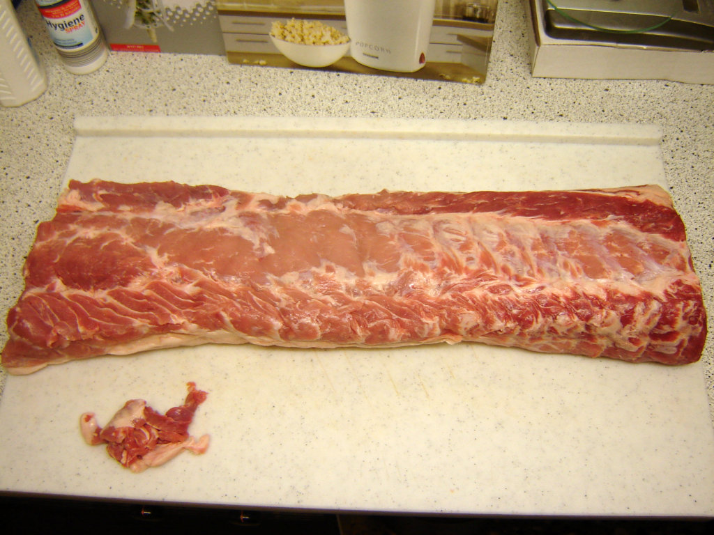

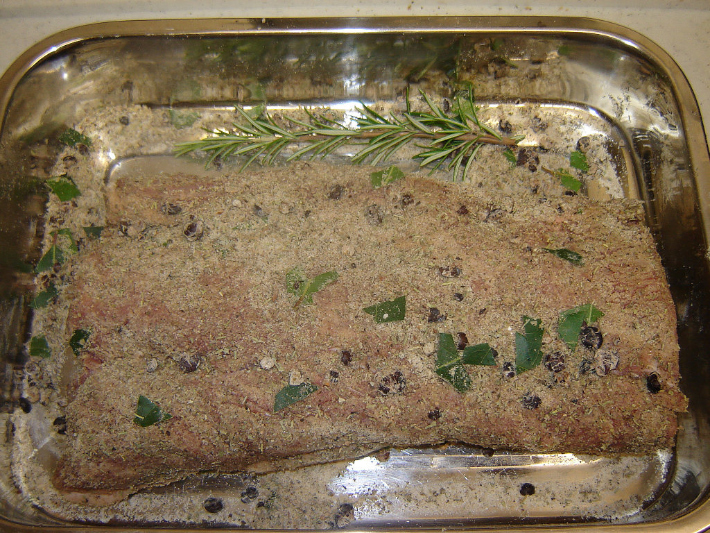

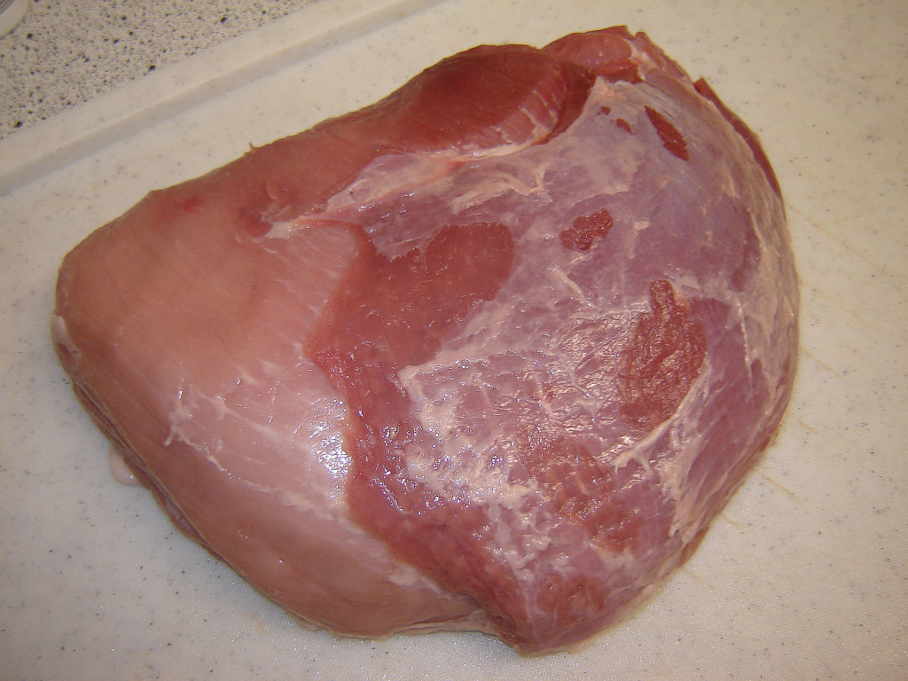

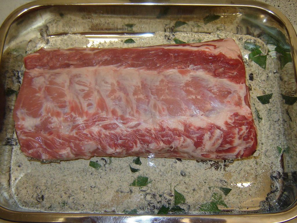

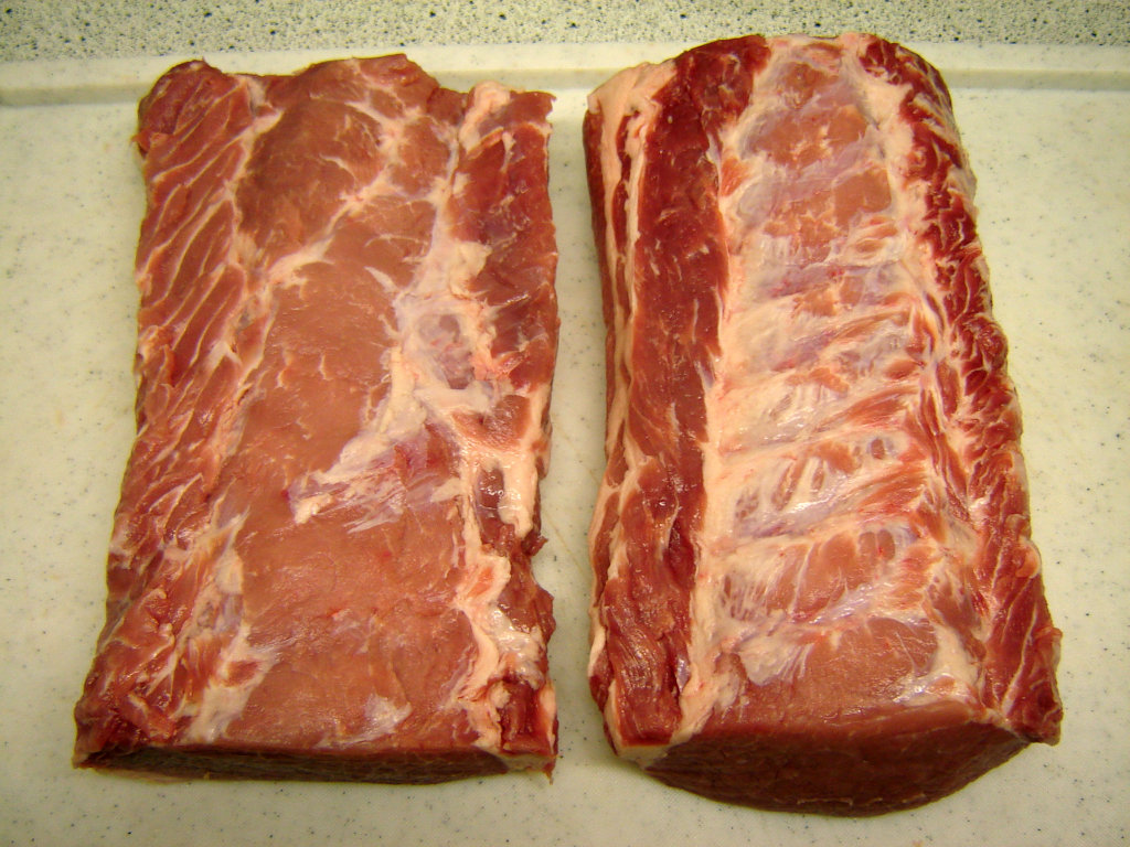

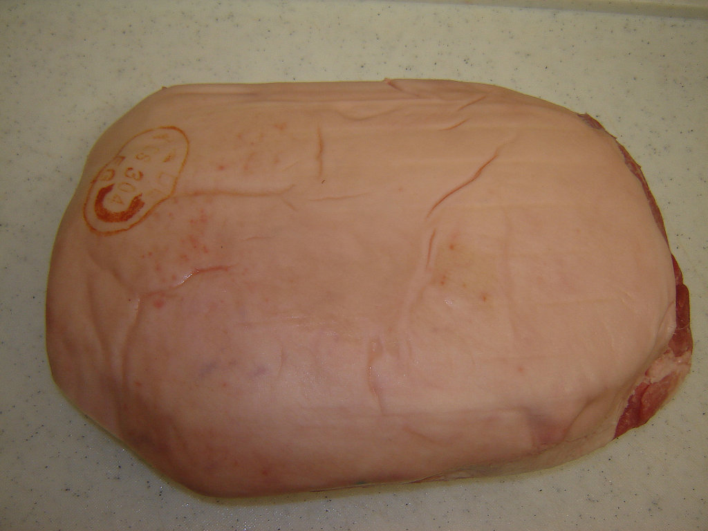

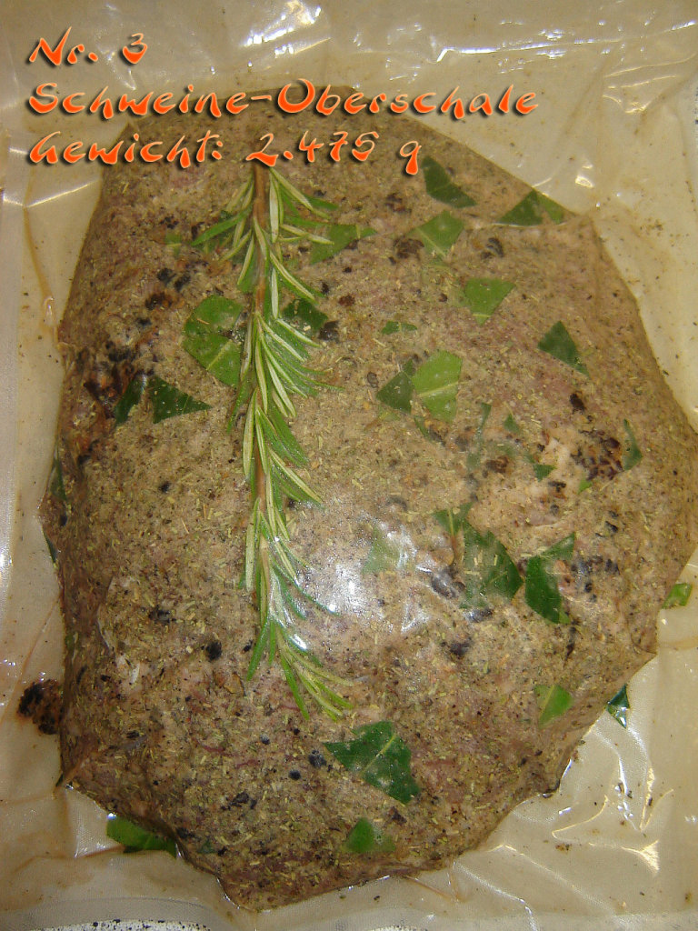

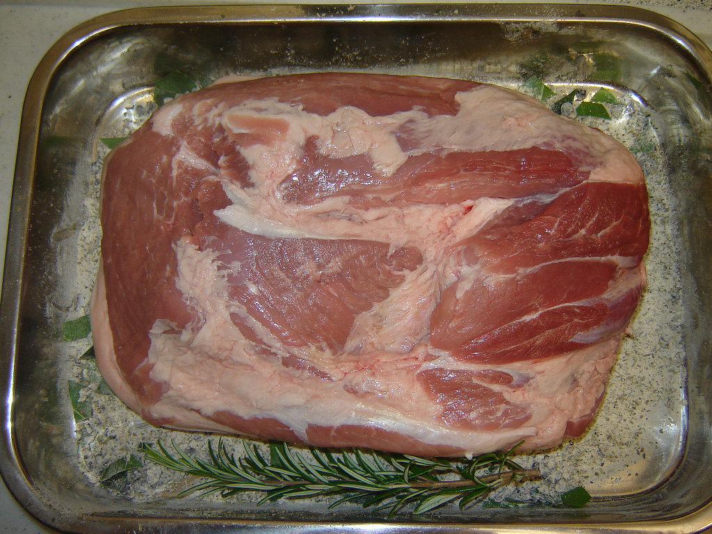

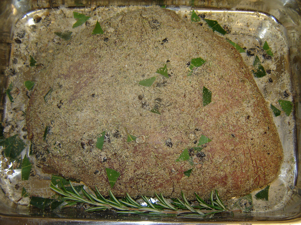

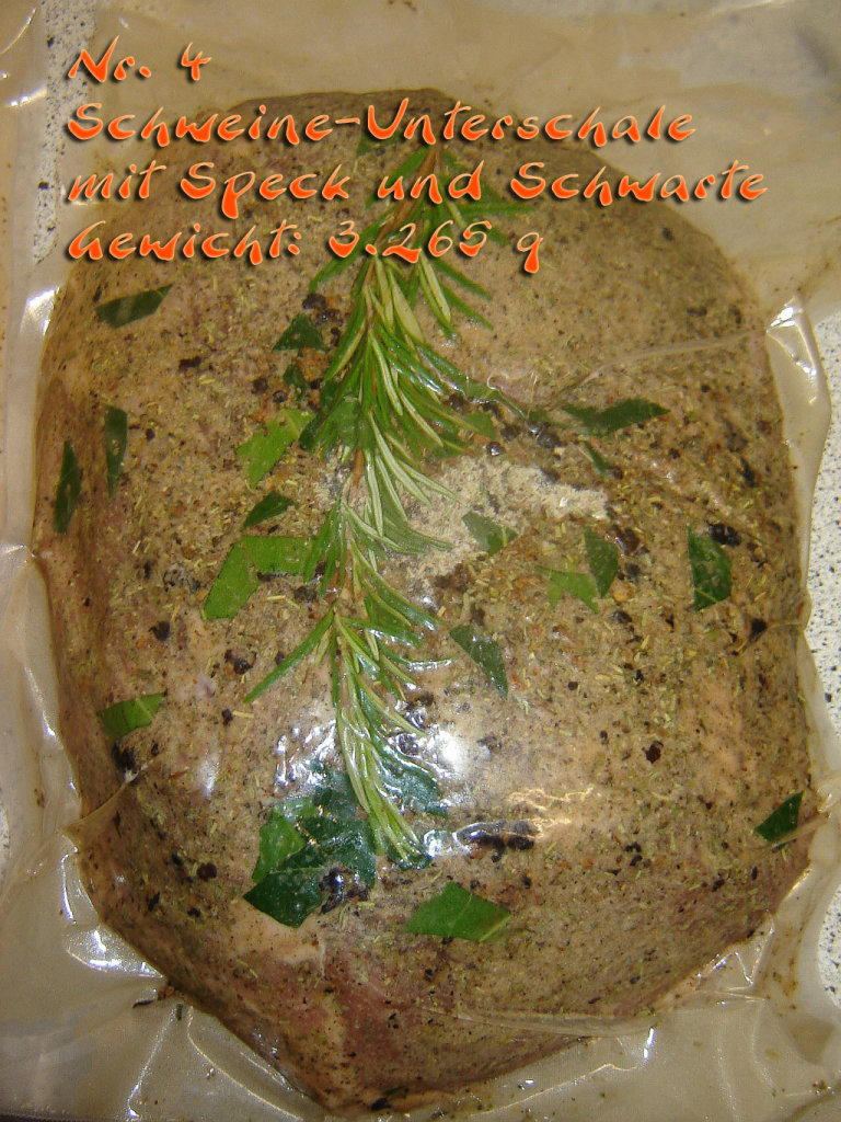

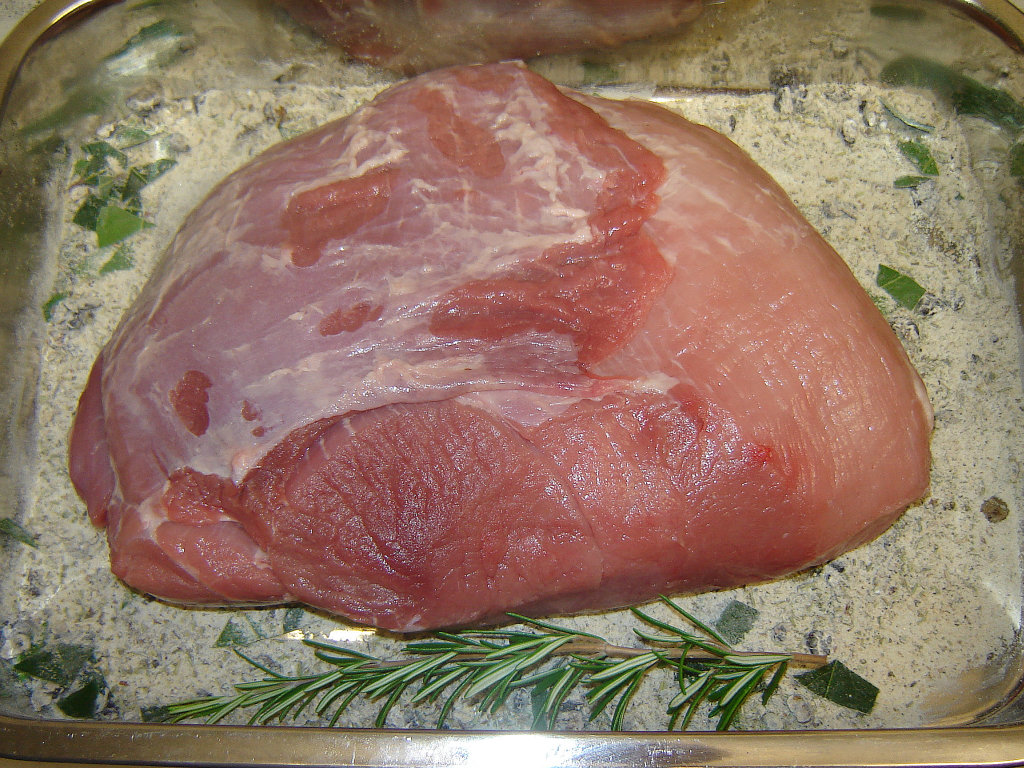

So, jetzt aber zu meinen Schinken.
Das "finale" Rezept ist folgendes:
- 20 g NPS
- 20 g Meersalz
- 2 g Pfeffer schwarz, geschrotet
- 2 g Pfeffer weiß, gemahlen
- 3 g Knoblauchgranulat
- 5 g Wacholderbeeren, gequetscht
- 4 St. frische Lorbeerblätter, zerkleinert
- 3 g Kräuter der Provence
- 1 g Koriander, gemahlen
- 2 g brauner Rohrzucker
- 2 g Traubenzucker
- 1 g Umrötehilfsmittel
- 1 St. Rosmarinzweig (je Fleischstück)
Ich spule mal einfach ein paar Bilder ab:
Jetzt ist erst einmal für ca. 3 Wochen Ruhe!
:erledigt:
