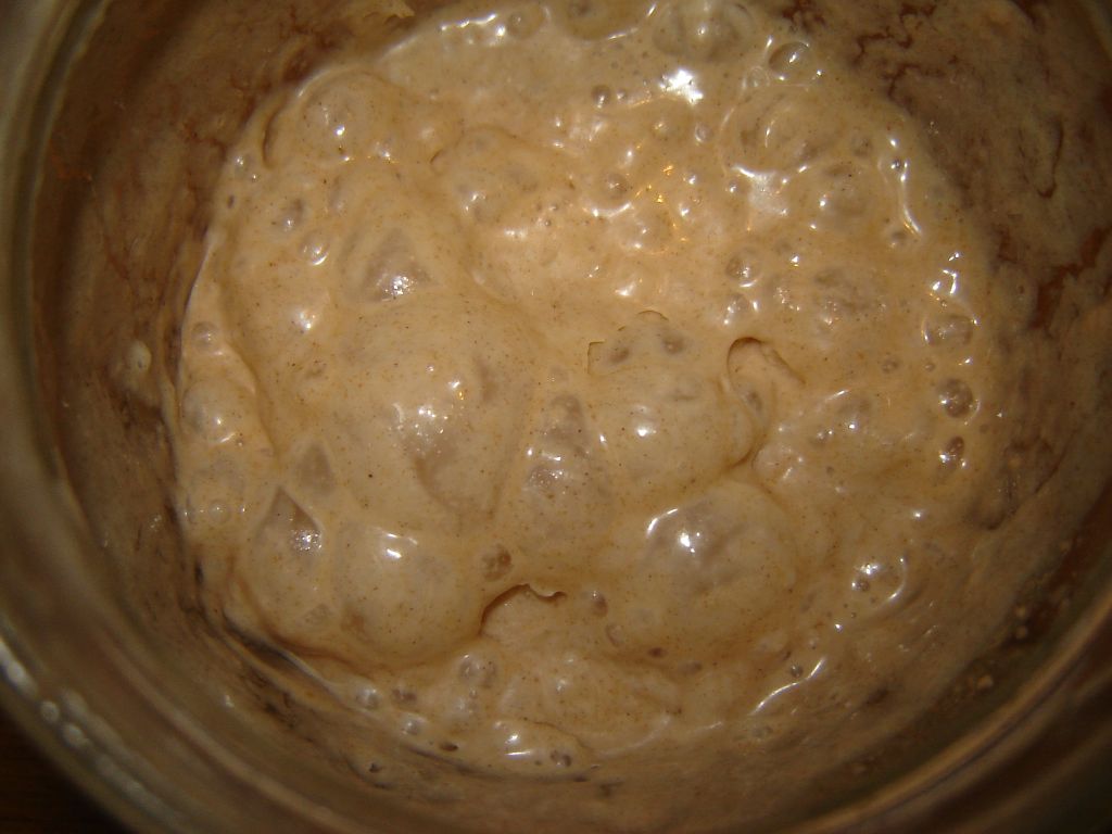

Nach 15 Stunden Reife habe ich den Sauerteig noch einmal mit 20 g Roggenmehl, (jetzt Type 1370) und 20 g Wasser "nachgefüttert".
Heute morgen sah er so aus.
An dem oberen Rand kann man erkennen, wie hoch der ST gestiegen ist.

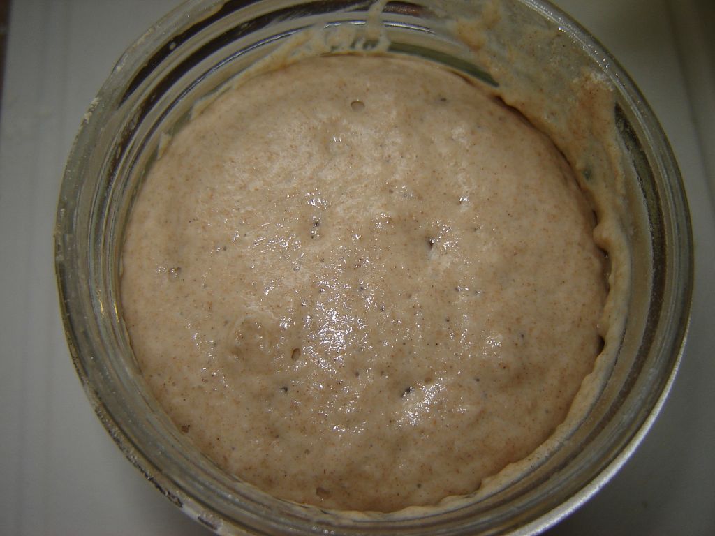

Danach die 2. Fütterung:

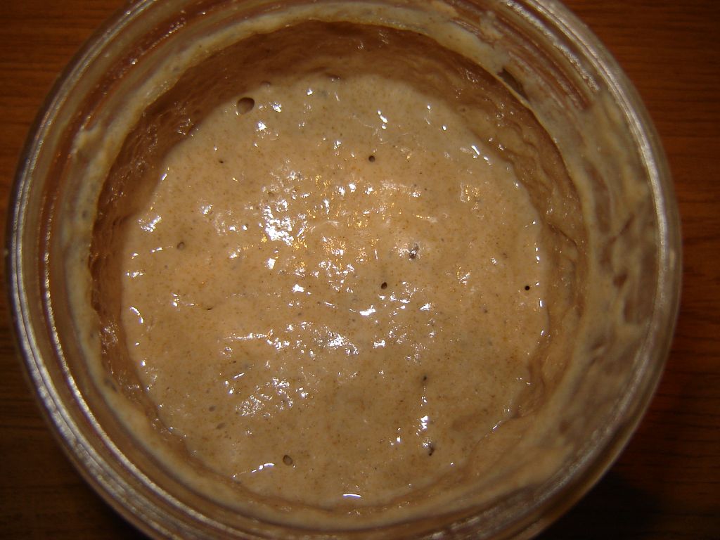

Den "UR"-Sauerteig, von dem ich die 2 EL entnommen hatte, habe ich in der Küche stehen lassen.
Der sah heute morgen so aus:

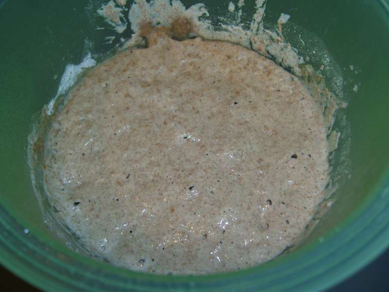

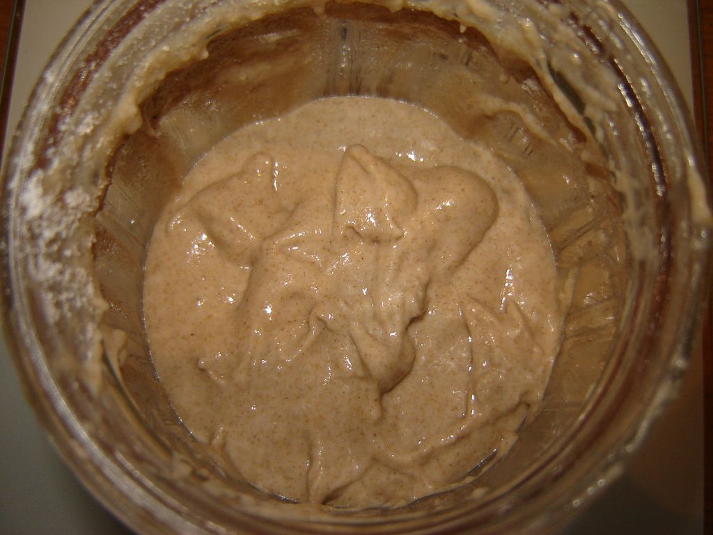

Jetzt wird es was, hier die Fotos!
Das Dinkelsauer, schmeckt gut säuerlich und noch ein klein wenig bitter.
k-Brotprojekt 009.jpg (41.36 KiB) 6875 mal betrachtet
Das Roggensauer, schmeckt, als wenn man in eine Zitrone beißt.
k-Brotprojekt 010.jpg (47.73 KiB) 6875 mal betrachtet
Re: Mein erstes "richtiges Brot" entsteht
Siggi, suuuuper!!!
Jetzt musst du beide Sauerteige noch einmal "füttern".
Nimm je 50 g von dem entsprechenden Mehl (Dinkel/Roggen) und gib je 50 g Wasser dazu.
Umrühren und noch einmal 12 Stunden bei über 20 °C stehen lassen.
Dann hast du deine Anstellgüter, mit denen du deine Sauerteige führen kannst.
Den Dinkelsauer kannst du auch in einen Weizensauer umzüchten.
Den Roggensauer solltest du ab jetzt pflegen.

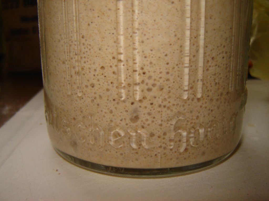

Sauerteig 6 Stunden nach der 2. Fütterung:
ST-Hefeführung11 in Holli's Honigglas.jpg (86.58 KiB) 6853 mal betrachtet
So, Siggi, jetzt gehört der Thread wieder dir.
Ich wünsche dir viel Erfolg mit deinem
ersten richtigen Brot
