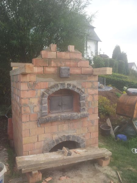

heute konnte ich wieder ein bisschen was machen. Hier die Bilder von den Ergebnissen...
Hier der nachträgliche Einbau des Reinigungsrohres für den Fuchs:
Langsam wird es Wetterfest... Ich hoffe nächste Woche ist Richtfest :durst:

Hallo Frank,
das sieht alles sehr perfekt aus! :respekt:

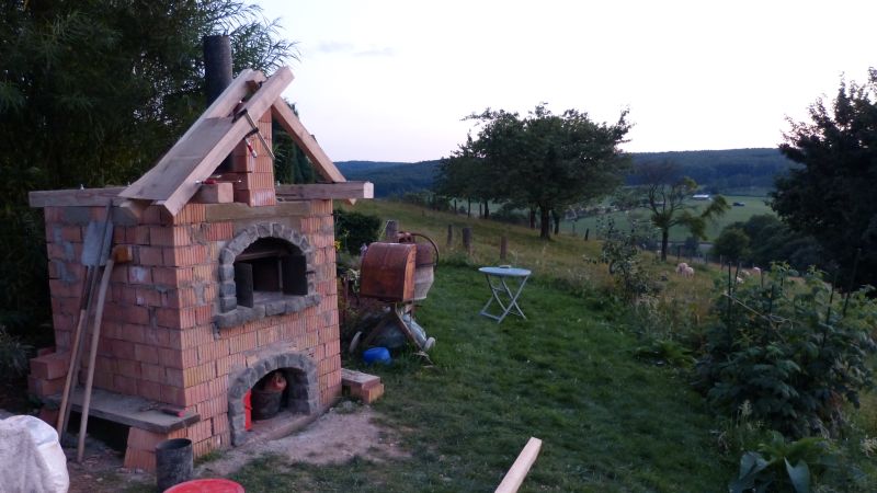

Heute ging es an den Dachstuhl.
Das Holz ist übrigens altes Bauholz, nicht gehobelt sondern sägerau. Ich habe es lediglich mit einer Fächerscheibe glatt geschliffen. Das beste daran... Es hat nichts gekostet :pfeifend:
Pfetten 10cm x 10cm
Sparren 5cm x 10cm
Befestigung je Fußpfette 2x M12
Befestigung Firstpfette 2x M14

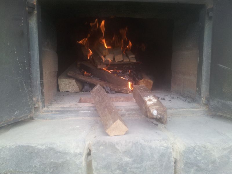

Zu guter letzt noch ein paar Bilder vom anheizen und der letzten Pizza des Abend (die ist ein bisschen groß geworden :wirr: )
Ein Blick in die Revisionsklappe:
