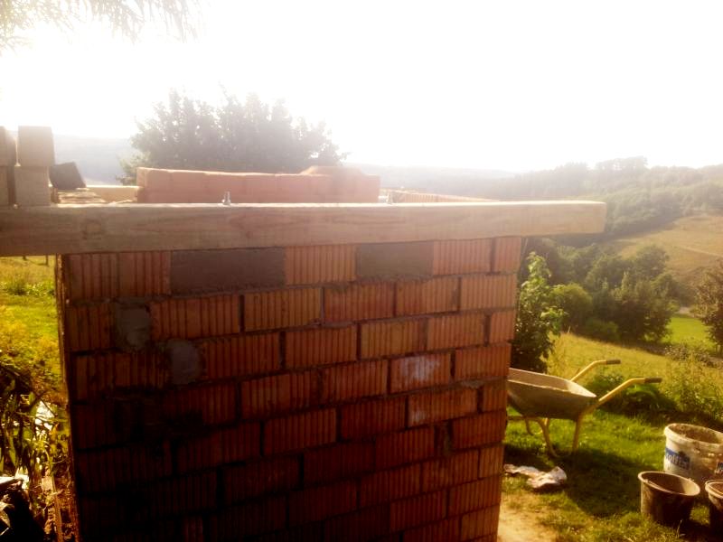

Hier der nachträgliche Einbau des Reinigungsrohres für den Fuchs:
Langsam wird es Wetterfest... Ich hoffe nächste Woche ist Richtfest :durst:

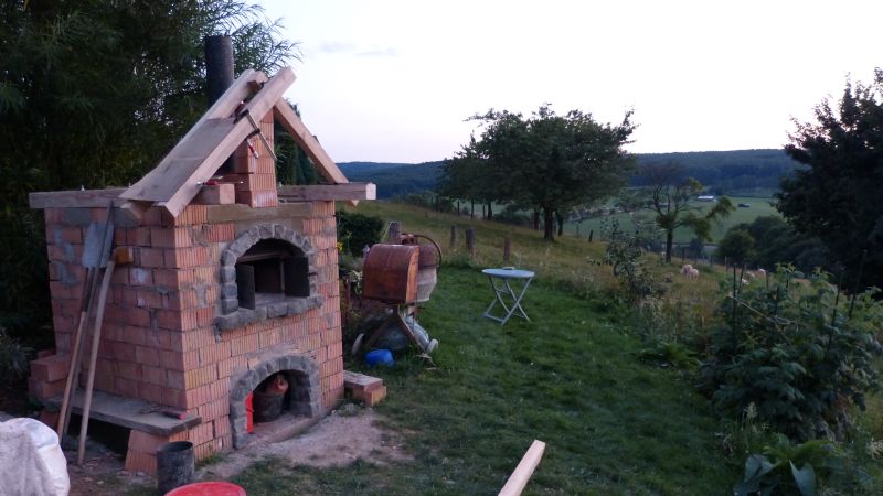

Heute ging es an den Dachstuhl.
Das Holz ist übrigens altes Bauholz, nicht gehobelt sondern sägerau. Ich habe es lediglich mit einer Fächerscheibe glatt geschliffen. Das beste daran... Es hat nichts gekostet :pfeifend:
Pfetten 10cm x 10cm
Sparren 5cm x 10cm
Befestigung je Fußpfette 2x M12
Befestigung Firstpfette 2x M14
VG
Frank

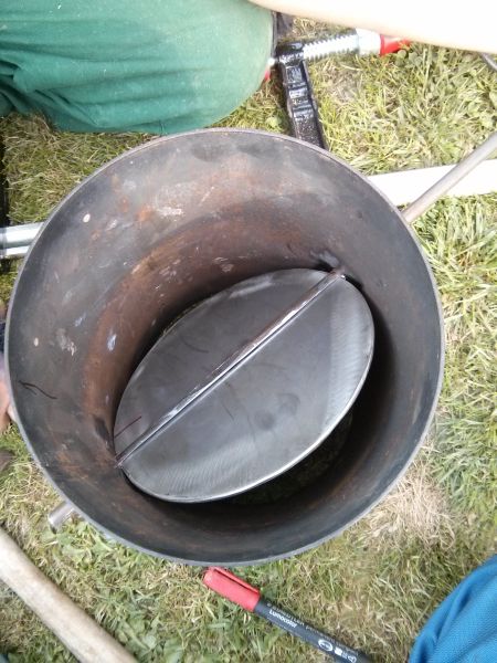

Die gekaufte Drosselklappe war irgenwie "Jackelig". Ich habe infach beide Seiten aufgebohrt, ein Rohrstück auf jede Seite geschweißt und eine neue Stange vorbereitet. Diese Stange ist längs geschlitzt und ich habe ein 3mm VA Blech eingesteckt uns später verschraubt. So ist alles wieder demontierbar wenn mal was getauscht werden muss. Hier die Bilder dazu:

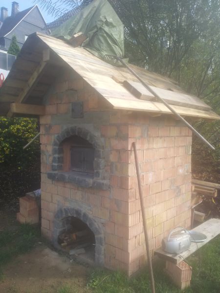

Danach habe ich mich dann ans Dach gemacht. Da kommt die nächsten Tage lediglich noch Dachpappe rauf und dann war es das für dieses Jahr. Ich möchte noch ein paar andere Sachen im Garten machen, die durch den Bau auf der Strecke geblieben sind.

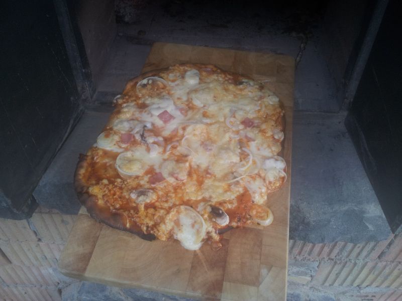

Zu guter letzt noch ein paar Bilder vom anheizen und der letzten Pizza des Abend (die ist ein bisschen groß geworden :wirr: )

Re: Ein Steinbackofen im Sauerland
Verfasst: Di 10. Sep 2013, 08:11
von Börni
Frank - schönen Ofen hast Du da gebaut!
Ich würde empfehlen die Steine noch vor Feuchtigkeit vor dem Winter zu schützen... Also den Ofen über den Winter so zu lassen halte ich für keine so gute Idee...
Es ist schon ein feines Gefühl die ersten Pizzen aus dem Backes zu holen - kleine Pizzen sind leichter zu händeln als so große ;) - schaut aber gut aus!
