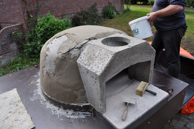

Seiner Zeit habe ich als Kern meines Ofens einen Bausatz benutzt. Diesen habe ich dann aber noch mit Feuerfestbeton und etwas Armierung ummantelt. Im Sommer wird der Ofen jedes Wochenende angeheizt. Bisher haben sich innen nur geringe Risse im Mantel gezeigt, die aber nichts an der Stabilität geändert haben.

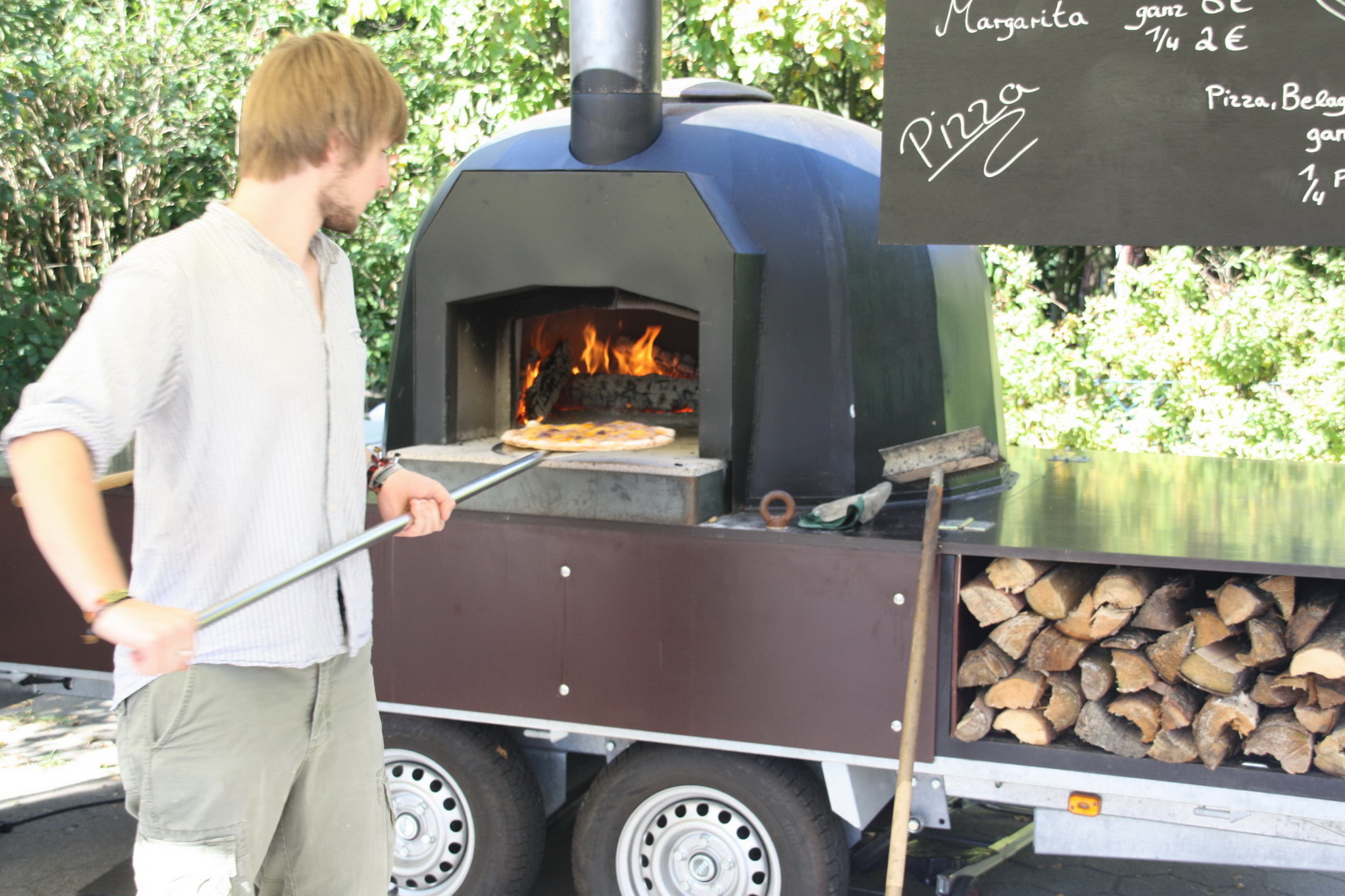

hier mal ein Bild vom Hänger/Ofen auf einem Markt (Der Pizzabäcker ist mein Sohn, der ab und an aushilft.)

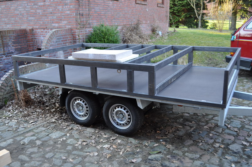

Und hier ein paar Bilder vom Bau....
Der Hänger ist ein 2t Doppelachser. Der Ofen hat ca. 107cm Innendurchmesser. Zwischen Außenhülle und Ofen sind ca. 15cm Steinwolle als Isolierung.
Einmal aufgeheizt kann ich mit ihm den ganzen Tag backen.... :-)

Da habt ihr ja was tolles geschaffen, meinen allergrößten :respekt:!
Ich kann mir vorstellen, die Pizzen gehn weg wie "warme Semmeln"...

Der Bausatz kommt übrigens von http://www.kuppelofen.de. War optimal in Größe und Preis, seinerzeit. Für einen professionell genutzten Ofen ist die Ofenplatte aber zu schlecht. Der Abrieb ist auf Dauer zu groß.
Hier ist auch mal ein Bild von meinem Pizzastand....
Wilfried
