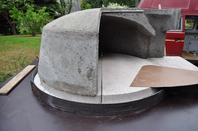

hier mal ein Bild vom Hänger/Ofen auf einem Markt (Der Pizzabäcker ist mein Sohn, der ab und an aushilft.)
(457.49 KiB) 238-mal heruntergeladen
Und hier ein paar Bilder vom Bau....
Der Hänger ist ein 2t Doppelachser. Der Ofen hat ca. 107cm Innendurchmesser. Zwischen Außenhülle und Ofen sind ca. 15cm Steinwolle als Isolierung.
Einmal aufgeheizt kann ich mit ihm den ganzen Tag backen.... :-)
Ich hoffe, es gibt eine Idee....
Wilfried

du Wilfried
Wie viel hat der den Gesamtgewicht?
Habt ihr in schon mal auf der Waage gehabt?
Musstet Ihr den vom Tüv Abnehmen lassen, bzgl. Befestigung des Ofen´s?

Hallo Wilfried,
Ich sage nur: WIE GEIL IST DAS DENN!!! :sabbern:
Das wäre zum Beispiel etwas mit dem ich was anfangen kann... :neid:
Ich müsste wohl auch mal über einen Bausatz nachdenken. Welchen hast du denn verwendet?
Das Gesamtgewicht würde mich auch mal Interessieren...
Mike

von WiMaa
danke für den Zuspruch. War wohl doch ne gute Idee, das Ding zu bauen... :-)
Ich war damit noch auf keiner Waage, schätze aber, dass der Hänger ca. 1,5t bis 1,8t wiegt. Ist auch nicht ganz leicht zu bewegen. So mit der Hand und so.
Der TÜV ist kein Problem. Wenn man einen kleinen Bagger (gleiches Gewicht) auf einen Anhänger stellt, kommt es nur darauf an, das er gut gesichert ist. Das ist auch hier der Fall. Der Ofen ist nur Zuladung. Der Mann vom TÜV hat bei der ersten normalen Prüfung keine Probleme gesehen.
Der Bausatz kommt übrigens von http://www.kuppelofen.de. War optimal in Größe und Preis, seinerzeit. Für einen professionell genutzten Ofen ist die Ofenplatte aber zu schlecht. Der Abrieb ist auf Dauer zu groß.
Hier ist auch mal ein Bild von meinem Pizzastand....
Wilfried
