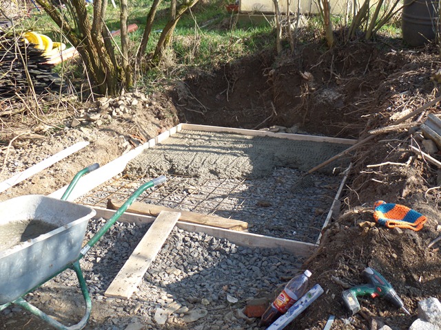

Grüßt euch,
es gibt Neuigkeiten aus dem Fichtelgebirge,
Schotter drin und Bodenplatte ist betoniert, Stahlarmierung is drin. Nun gehts dann bald ans mauern ran.
Hier wieder mal ein paar Bilder:
- SAM_1272.JPG (185.27 KiB) 5498 mal betrachtet
- SAM_1267.JPG (185.77 KiB) 5498 mal betrachtet
- SAM_1253.JPG (182.88 KiB) 5498 mal betrachtet
- SAM_1262.JPG (194.25 KiB) 5498 mal betrachtet
- SAM_1238.JPG (172.58 KiB) 5498 mal betrachtet
- SAM_1236.JPG (201.31 KiB) 5498 mal betrachtet
- SAM_1211.JPG (181.06 KiB) 5498 mal betrachtet

Schön, dass du deine Kinder mit einbeziehst.
Das Bild mit den Kiddys, dem Bier und dem Buschmoped finde ich besonders gut.
Wenn du das Bild in der Fotocommunity hochlädst, kannst du dich auf was gefasst machen (frag mal unseren Michel).
P. s.: Hast du deinem kleinen eine eigene Schalung gebastelt, die er ausbetonieren kann?

ja, unser kleiner is schon richtig dabei.
die andere Schalung ist für ne Feldsteinsäule. Die hat er betoniert ;O)
Wo find ich die Fotocommunity? Welches Bild meinst, soll ich da hochladen?
