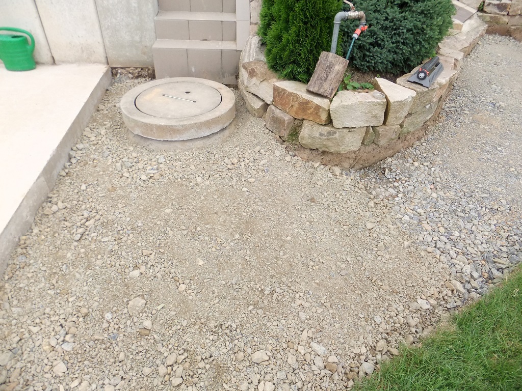

Gerade mal eins gefunden:
links for der Treppe der Brunnenschacht - ein Ring 50cm 1m Durchmesser und passender großer Konus mit Deckel drauf - 65cm hoch plus Deckel 10cm.
Rechts das Rohr mit dem Kugelhahn ist der Wasseranschluss. Weil mir zwei Leitungen reichen habe ich von Gardena so einen Twin-Auslass.
Der Kugelhahn ist im Prinzip der An- und Ausschalter ;)
