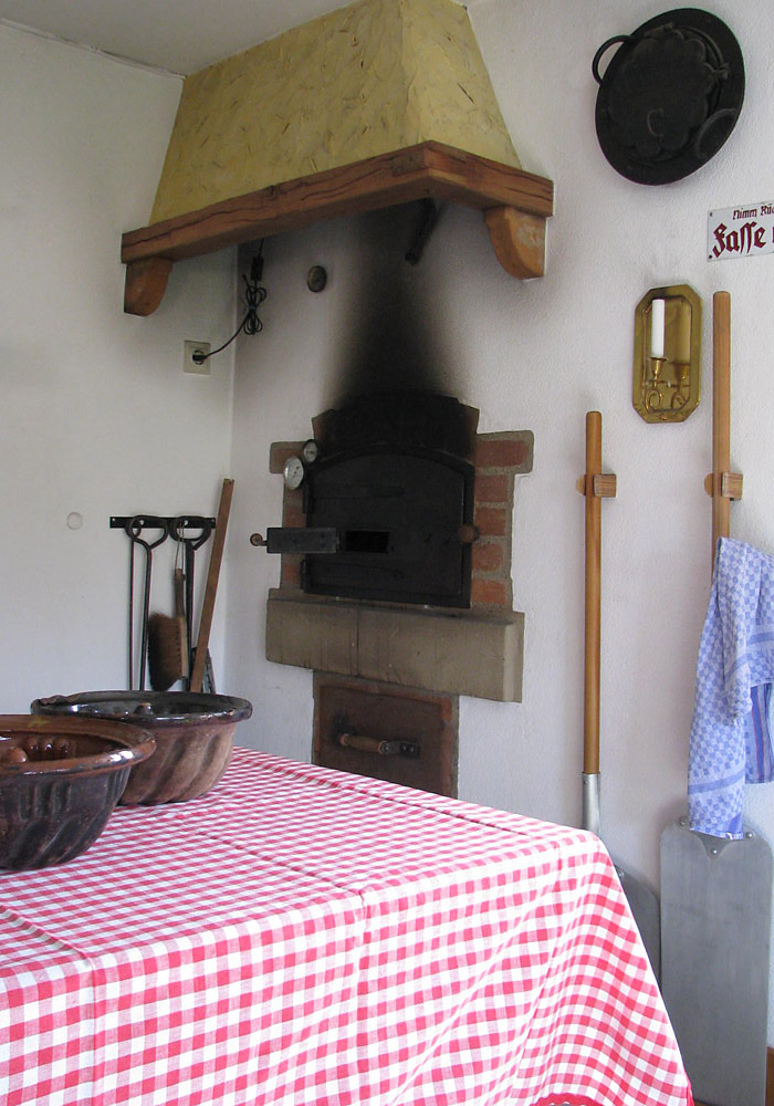

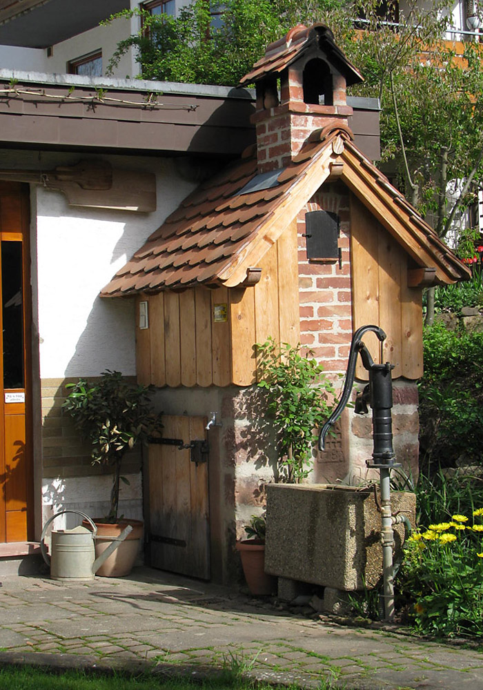

Googlehupfs kleines Backhaus
Erbauer
  • Googlehupf
Fertigstellung/Baujahr
  • 2008
Bauart (Kuppel/Tunnel)
  • Tunnelgewölbe
Backfläche: Material, Isolierung, Abmessung TxB oder D
  • 5 cm Schamottsteine, 6,5 cm Schaumglas, 93 x 63 cm
  • Ascheschacht mit Auffangkasten (Schublade)
Gewölbe: Material, Isolierung, Höhe
  • 12 cm Schamottsteine, 6,5 Schaumglas + 10 cm Lehm, 31 cm hoch
Besonderheit
  • Der Ofen ist außen an eine Doppelgarage angesetzt.
    Die Bedienung erfolgt von innen. So kann das ganze Jahr, bei Wind und Wetter gebacken werden.

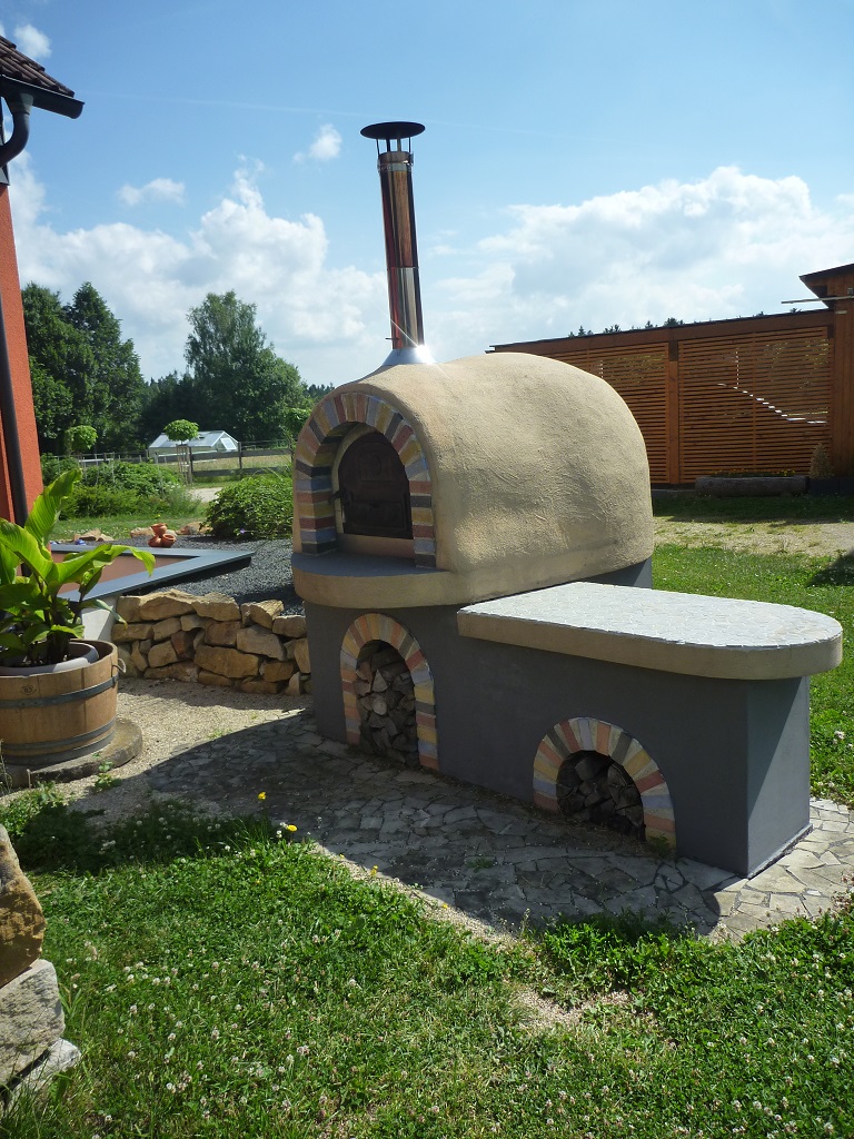

Oberpfälzer Steinbackofen
Erbauer
  • Alex
  • 2014
  • gemauerte Kuppel
  • Schamottsteine, Kalzium-Silikatplatten, Durchmesser 90cm
  • Schamottsteine, 10cm Steinwolle/ca.6cm Betonaußenhaut, ca. 50 cm hoch
Besonderheit
  • farbige Mauerbogensteine sind selbst gefärbt bzw. gegossen worden
  • seitlicher Einschub für Ofenlicht oder Temperatursensor
  • gemauerte Kuppel
