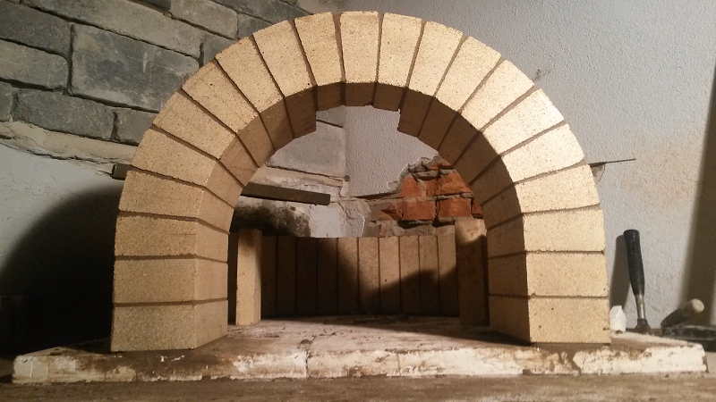

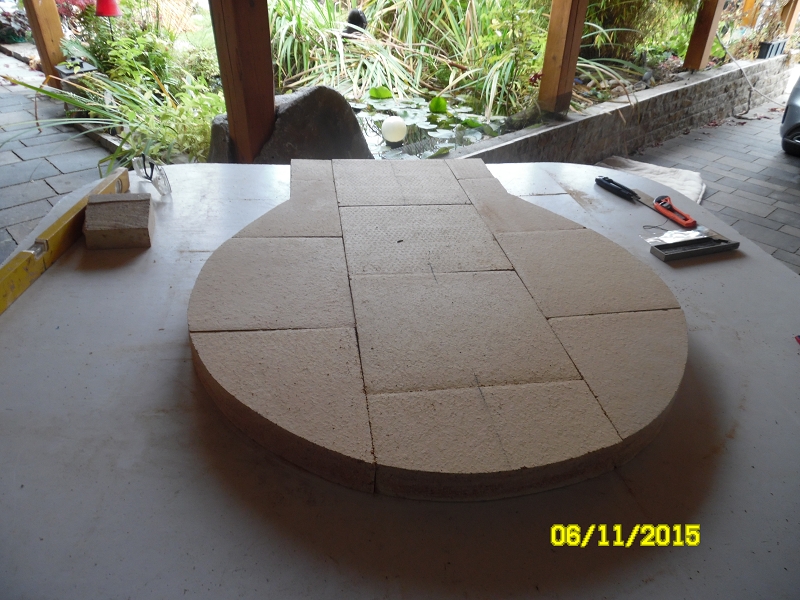

Noch ein bar Bilder wie die Kuppel entstand.
vor dem Boden schneiden hatte ich einigen Bammel, ging aber besser als gedacht.

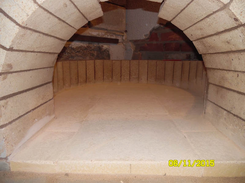

so jetzt muss er nur noch da rein,
ich habe die Platten auf eine ca.1cm dicke Ausgleichsschüttung aus Quarzsand verlegt.

Sauber gearbeitet!
Ich mach mir nur Gedanken zwecks der Isolation zu den beiden bestehenden Wänden.
:frage:
Meinst du nicht, dass das ein wenig nah dran ist?
Erdix
Re: Ein Projekt in Franken
Beitrag von Erdix »
Die Bedenken hatte ich auch, geht aber nicht anders. Ich hab zur Linken Wand ca. 5cm und zur rechten ca 8cm, aber nur im unteren Bereich ca. 20cm vom Boden nach oben.
Hinterher hat es sich heraus gestellt, dass die Isolierung ausreicht. Ich habe eine Perlite Schüttung in den Umbau eingefüllt geht schnell und isoliert sehr Gut auch in den Problembereichen.
