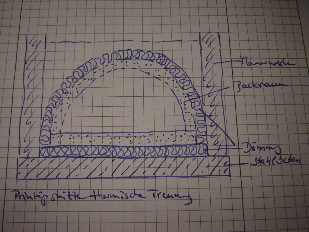

Re: Projekt Ostsee-SBO läuft an
Auf die Schnelle zum Verständnis:
Thermische Trennung.jpg (138.43 KiB) 6788 mal betrachtet

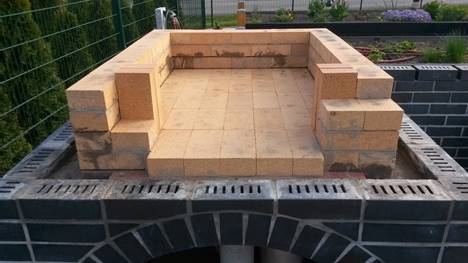

Hallo zusammen,
endlich hatte der Wettergott ein einsehen und ließ es mal nicht regenen.
Ich habe Heute endlich begonnen die Schamotte-Steine für den Backofen weiter zu mauern.
Ergebnis - seht selbst.
Schamotte 1-3.jpg (22.66 KiB) 6665 mal betrachtet
Schamotte 1-2.jpg (20.96 KiB) 6665 mal betrachtet
Schamotte 1-1.jpg (20.42 KiB) 6665 mal betrachtet
Und Morgen soll es vom Wetter her auch wieder passen.
Da freut man sich.
Beste Grüße von der Ostsee
Ralf

Donau
Beitrag von Donau »
Sieht toll aus ich glaube langsam hier im Forum haben alle noch heimlich ne Maurerlehre gemacht :) :undwech:
Gruß aus der Heide
Rainer
Seh ich jetzt erst warum hast du vorne nicht mit versatz ? heißt das so ? gemauert ?

Hallo Rainer,
vorne wird noch auf eine Linie gemauert.
Darauf will ich dann den Rahmen für die Türen setzen.
Das wird sich bei den nächsten Bildern sicherlich besser darstellen. :lupe:
Beste Grüße
Ralf
