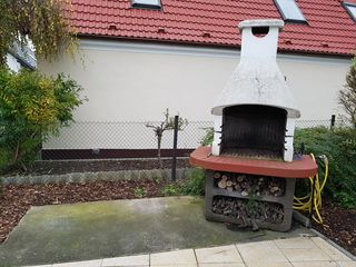

Re: Ein Berliner plant schon mal
Verfasst: Mi 25. Apr 2018, 23:33
von Rene
So nachdem der Grill keine Lust hatte weiter verwendet zu werden habe ich die Betonplatte darunter auch entsorgt, war der Deal mit meiner Frau Sie bekommt für Ihre Blumen die Grillfläche und ich eine neue Fläche auf der anderen Gartenseite.
Nach 2 Tage Kampf mit den Wurzeln der Hecke meiner Nachbarin habe ich das Fundament aus gehoben.
Nun meine Frage an Euch habt Ihr die Fundamentplatte komplett in Waage gegossen oder mit etwas Gefälle nach vorn?
Mit dem Gefälle ist mir Heute so eingefallen, wenn es zum Beispiel regnet und Wasser in die meist halb runde Öffnung ( wie bei den Meisten hier im Forum) unter dem Backofen rein läuft.
Dann würde es bei einen geraden Untergrund stehen bleiben oder sogar nach hinten laufen--- bei etwas Gefälle nach vorn aber gleich wieder raus laufen.
Wer einen großen Dachüberstand vorn hat würde das Problem wohl nicht haben.
Gruß Rene
