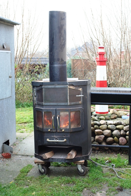

Erstes anheizen :spray:
heute morgen hab ich sehnsüchtig auf meinen Nachbarn gewartet um den Ofen aus dem Keller zu holen, Gott sei dank sind das nur 4 Stufen. Dann schnell Kleinholz gemacht, längere Rohrstücke aufgesetzt und angeheizt zur ersten Probe. Der zieht super ab. Ich dachte er würd in der Decke ein wenig rausqualmen aber nichts :D Pizza teig hab ich auch schon gemacht aber der muss noch gehen und dann wird die erste Pizza versucht zu backen...man bin ich gespannt :mrgreen:
Hier ein paar Bilder, die Flammen können auch schön in den Backraum ragen sofern ich ordentlich Luft gebe. Die Bilder sind 10 min nach dem anheizen gemacht. Sorry ich hab vergessen die Scheiben zu putzen.
erstes anheizen.jpg (185.59 KiB) 5552 mal betrachtet
Gruß vom wartenden Jörn (Bilder von ersten Pizzaversuch werde ich natürlich machen)

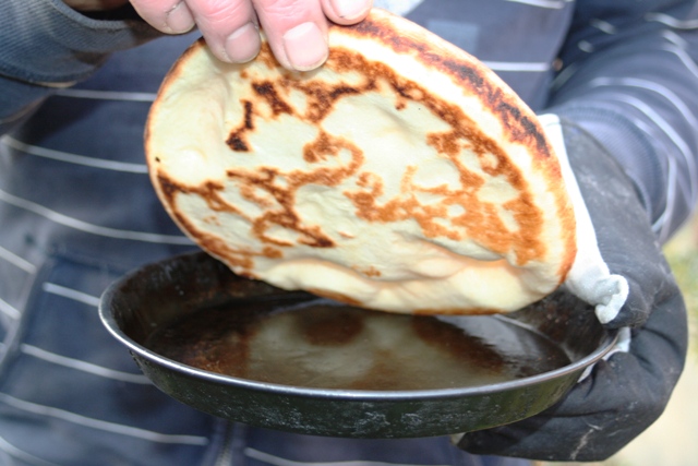

So nun Bilder vom ersten Pizzabackversuch :koch:
Pizza roh.jpg (161.66 KiB) 5542 mal betrachtet
1.Pizza Magarita.jpg (163.07 KiB) 5542 mal betrachtet
Schön sauber ausgebrannt der Backraum
Backraum heiß 2.jpg (110.28 KiB) 5542 mal betrachtet
Pizza im Ofen.jpg (117.39 KiB) 5542 mal betrachtet
Pizza 3.jpg (182.87 KiB) 5542 mal betrachtet
Pizza 4.jpg (173.89 KiB) 5542 mal betrachtet
Pizza unten.jpg (130.48 KiB) 5542 mal betrachtet
Ich hab leider noch kein Thermometer, daher ging das backen nach Gefühl, Gehör und Auge. Die erste Pizza war gerade mal 2 Minuten im Ofen und fertig, das geht ja echt rasant. :tatuetata: Und der Geschmack ist nicht mit einem E-Ofen zu vergleichen, der Boden geht so locker auf, einfach nur lecker!!! Insgesamt waren es wohl so um die 12 Pizzen die ich in den Ofen geschoben habe. Und keiner hat gemeckert es war nur: Hmmm lecker! zu hören. :D
Der Teig ist ein einfacher Hefeteig 1kg Mehl, 0,5 l Wasser 1 EL Salz und 2 Packungen Trockenhefe und 2 EL Öl.
Gruß Jörn
Als nächstes muss ich mir mal einen Schieber bauen und die Pizza ohne Bleche versuchen.

das müsste mit fast jedem Kaminofen gehen da über dem Brennram meist Prallplatten sitzen und wenn man diese entfernt ist da Platz für einen Backraum. Bei meinem hatte ich nun Glück das dort wo die Backofentür jetz ist eine Ablage war.
Ich hatte ganz vergessen zu schreiben wie groß die Backfläche ist 49cm Breit und 40 cm tief, bei der Tiefe fehlen aber vorn die Dreiecke. Die Pizzableche sind 18 und 20 cm im Durchmesser ich könnte drei davon unterbringen, hab aber heute immer nur eine rein gemacht. So schnell wie die fertig sind reichte das auch heute völlig aus.
Gruß Jörn

erstmal danke! Das schöne an ihm ist die kurze Aufheizzeit (30-45min), ich hab angefangen zu backen als die Schamottsteine keinen Rußansatz mehr hatten und aus dem Grund habe ich auch mit der Vermiculite gearbeitet. Sie haben weniger Masse die aufgeheizt werden muss. Auch der Brennraum ist seitlich damit ausgekleidet somit hat man sehr schnell eine heiße und saubere Verbrennung.
Als nächstes muss ich jetzt Räder anbauen und ihn gegen Rost schützen, der jetzt angesetzte Rost kommt von nur einem Tag im Regen stehen. Sind halt für drinnen gebaut diese Öfen.
