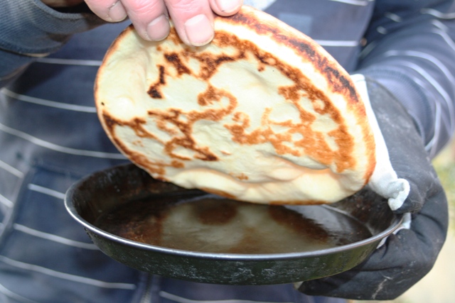

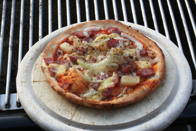

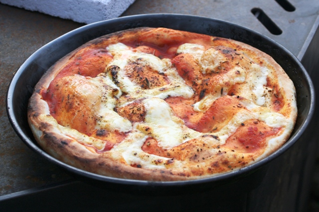

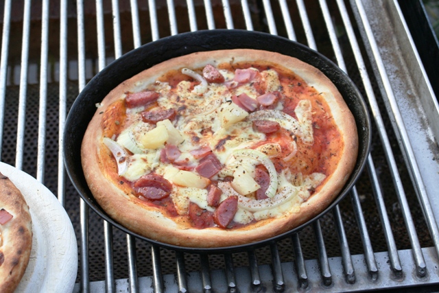

So nun Bilder vom ersten Pizzabackversuch :koch:
Pizza roh.jpg (161.66 KiB) 5546 mal betrachtet
1.Pizza Magarita.jpg (163.07 KiB) 5546 mal betrachtet

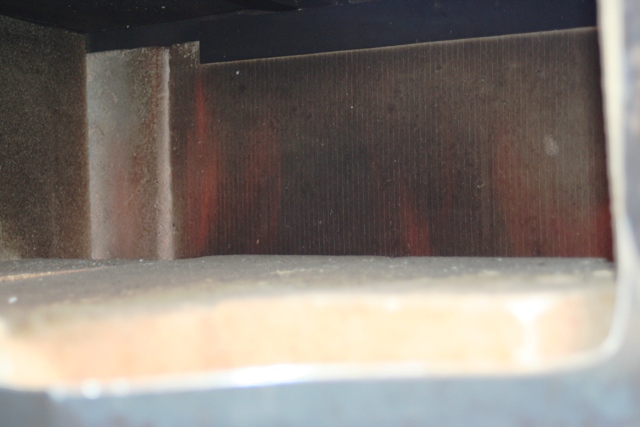

Schön sauber ausgebrannt der Backraum
Backraum heiß 2.jpg (110.28 KiB) 5546 mal betrachtet
Pizza im Ofen.jpg (117.39 KiB) 5546 mal betrachtet
Pizza 3.jpg (182.87 KiB) 5546 mal betrachtet
Pizza 4.jpg (173.89 KiB) 5546 mal betrachtet
Pizza unten.jpg (130.48 KiB) 5546 mal betrachtet
Ich hab leider noch kein Thermometer, daher ging das backen nach Gefühl, Gehör und Auge. Die erste Pizza war gerade mal 2 Minuten im Ofen und fertig, das geht ja echt rasant. :tatuetata: Und der Geschmack ist nicht mit einem E-Ofen zu vergleichen, der Boden geht so locker auf, einfach nur lecker!!! Insgesamt waren es wohl so um die 12 Pizzen die ich in den Ofen geschoben habe. Und keiner hat gemeckert es war nur: Hmmm lecker! zu hören. :D
Der Teig ist ein einfacher Hefeteig 1kg Mehl, 0,5 l Wasser 1 EL Salz und 2 Packungen Trockenhefe und 2 EL Öl.
Gruß Jörn
Als nächstes muss ich mir mal einen Schieber bauen und die Pizza ohne Bleche versuchen.

erstmal danke! Das schöne an ihm ist die kurze Aufheizzeit (30-45min), ich hab angefangen zu backen als die Schamottsteine keinen Rußansatz mehr hatten und aus dem Grund habe ich auch mit der Vermiculite gearbeitet. Sie haben weniger Masse die aufgeheizt werden muss. Auch der Brennraum ist seitlich damit ausgekleidet somit hat man sehr schnell eine heiße und saubere Verbrennung.
