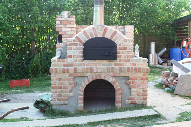

Hallo Jörn,

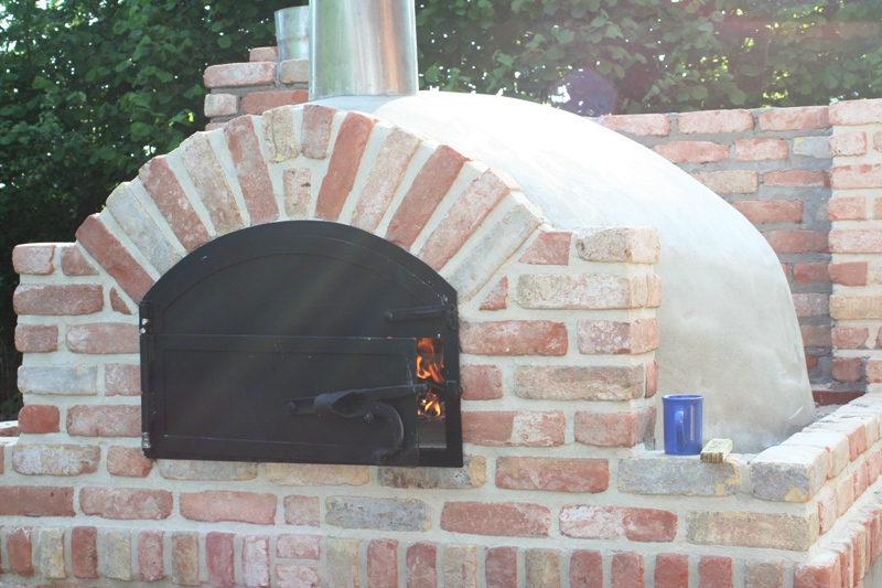

es wird immer besser und sieht super aus :lupe: , gefällt mir richtig. Sind das vorne am Bogen :beob: ,Backsteinriemen oder ganze Steine ?
Ich sehe das aus so weiter Entfernung nicht so genau :beob: . Wünsche dir noch ein schönes Wochenende :drink1: und denke dran der siebte Tag ist der Tag des Herrn und zum ausruhen gedacht.
Viele Grüße aus dem Süden Hochrheinbahner Gerd

Der Ofen wird absolut perfekt, mir fehlen echt die Worte!

Klasse, klasse, klasse......ein Superbackofen!. Wenn ich nicht schon einen hätte würde ich glatt auch so etwas bauen.......aber ich habe von meiner GG ein absolutes Bauverbot bekommen....
der gute Mann von unserem Bauamt meinte ich hätte so langsam mein Grundstück unter " Dach".......er hat nicht ganz unrecht......

So dann mal zu den Fragen, nee also mauern mache ich nicht so oft ich bemüh mich nur so gut es geht. Aber evtl. liegt es in den Genen, mein Vater war früher Maurer. Die Steine über der Tür sind die normalen Backsteine, also keine Riemchen.

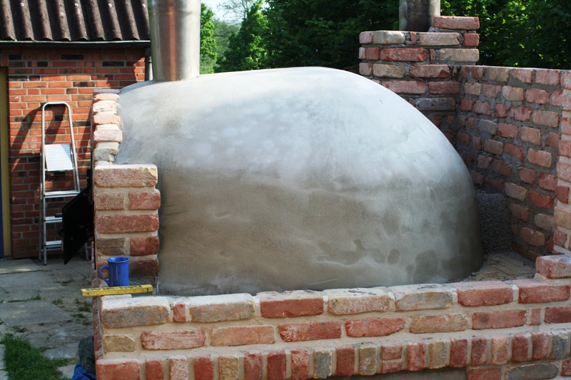

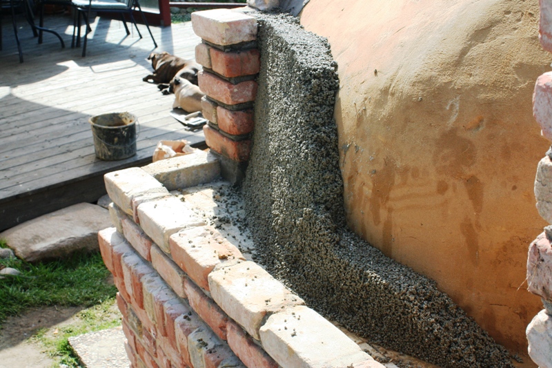

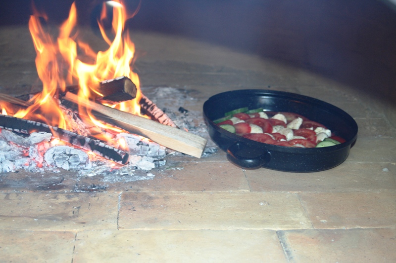

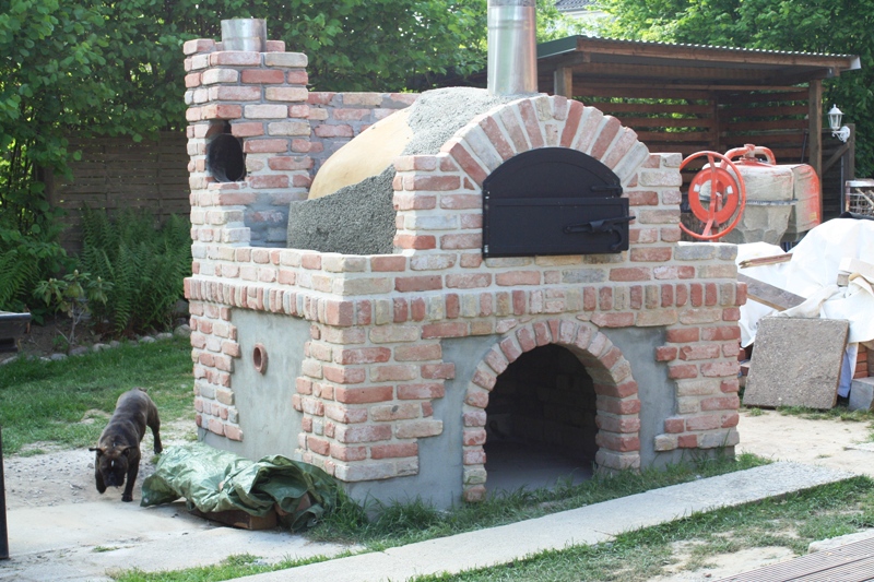

Bei uns war heut wieder top Wetter also nichts mit rumsitzen...an die Arbeit. Als erstes hab ich entgegen Ottis Eicher seinem Rat meine Perlite doch schon aufgebracht, ist ein Gemisch aus Zement und Perlite. Ich hab sie mit dem Glätter in Form gedrückt und mit der Kelle den Abstand gehalten. Das ging ganz gut ist mittlerweile recht hart geworden. Leider waren 200l Perlite zu wenig, aber morgen kommt der Nachschub.
Perlite alle, also wurde verfugt. Das will ja auch gemacht werden und sieht gleich viel besser aus.
Und dann hab ich gegen Abend das erste ganz kleine Feuer gemacht.
1.kleines Feuer.jpg (147.26 KiB) 4461 mal betrachtet

wie hast du deine tür befestigt ?
wie schwer ist sie ?

Alles schon gesagt, aber ich wiederhole. Deine Mauerarbeiten sind extrem schön. Du legst da die Latte weit hoch und ich habe beim Kamin hochmauern an deine breiten Fugen gedacht. Ich versuchs dann auch mal. Die Steine geben ein herrliches Bild ab.
Es wird ein superschöner Ofen! Aber Du hast ja auch eine große Hilfe vom Agenten. Der schaut so, als könne er die Fugen links und rechts gleichzeitig beschauen ohne den Kopf zu drehen.

in der zweiten Fuge von unten sind beidseitig je ein 8 cm langer Haken. Unter dem Stich über der Tür ist das Blech allerdings 8 cm tief, also aus der Öffnung kippen geht schon mal nicht. Gewicht der Tür wird so bei 12-15 kg liegen, ist aber geschätzt.

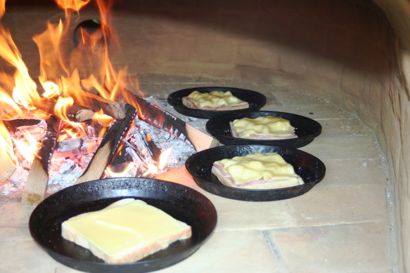

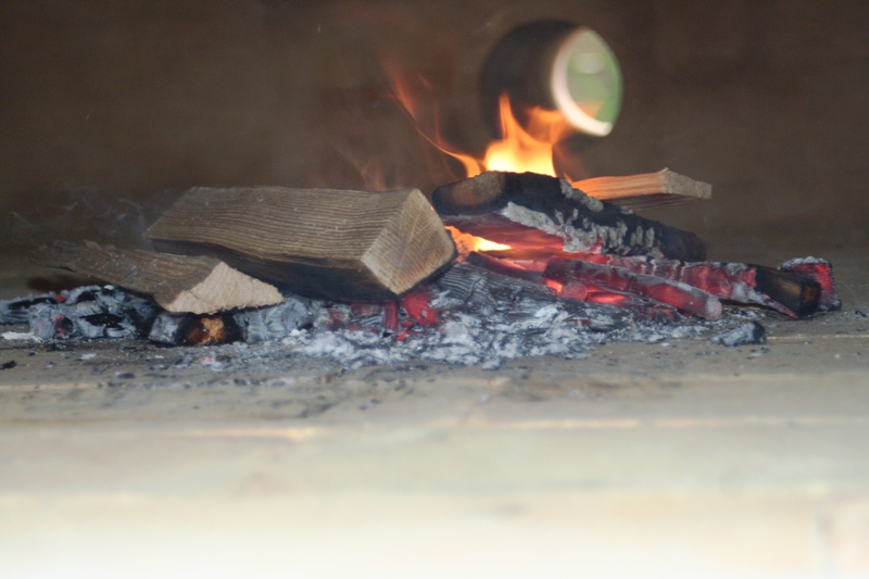

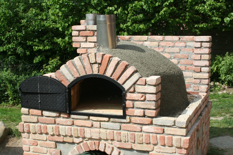

nach Feierabend bei bestem Wetter hab ich ein wenig weiter gemacht, die fehlende Perlitedämmung zu Ende gebracht und den Putz aufgetragen. Feuer hab ich Gestern und heute auch wieder gemacht. Heute war er zwei Std. unter kleinem Feuer. Risse oder so gibt es nicht, die Oberfläche wird eher härter. Oder mein Gefühl trügt mich.
Und heute hab ch dan auch mal was zu essen zum Feuer gestellt, das ging auch schon auch wenn er nicht richtig heiss war aber in der Nähe des Feuers geht es auch. Beim Toast hab ich das Feuer mal ein wenig zur Seite geräumt um die Unterhitze zu nutzen. Es war lecker, auch wenn es ganz simpel war.
Toast Hawai1.jpg (193.11 KiB) 4428 mal betrachtet
Das Rohr, also der Schornstein, ist jetzt bei 2m und scheint sehr gut zu funktionieren, noch fehlt ja das Dach daher nehm ich es nach dem Feuern immer wieder ab. Die geteilte Tür ist echt gut der Rauch kommt beim nachlegen teils bis zur Tür aber er kommt nicht raus.

das mit den breiten Fugen ergibt sich auch aus den gerumpelten Steinen. Diese Steine haben keine scharfen Ecken oder Kanten mehr, alles ist eher rund daher wirkt das so groß. Hab zum verfugen ein 12mm Fugeisen.
