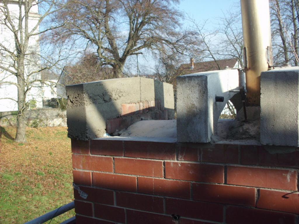

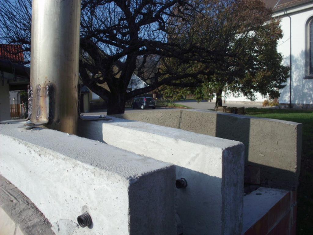

Hallo SBO-Freunde ,

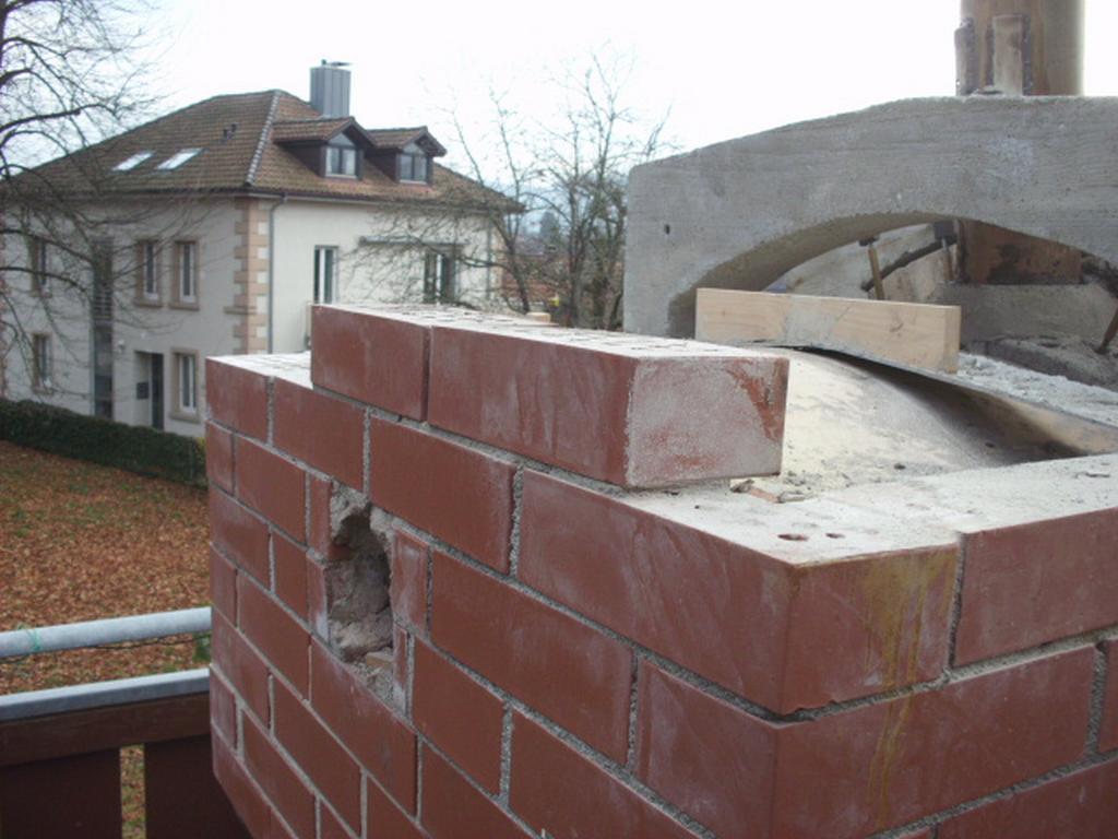

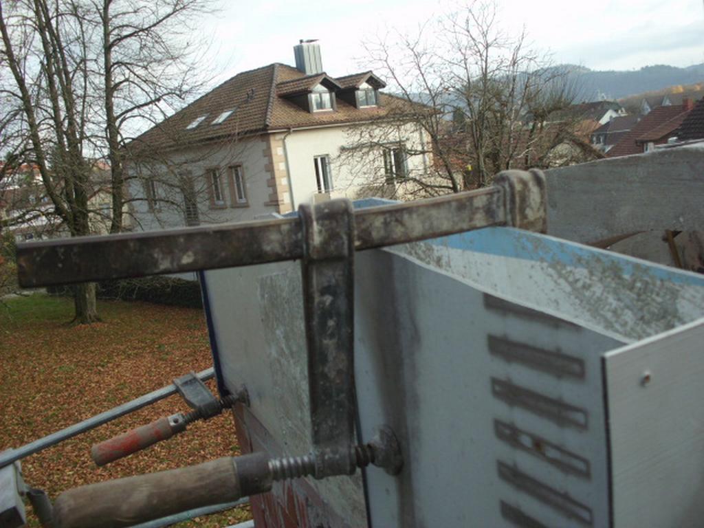

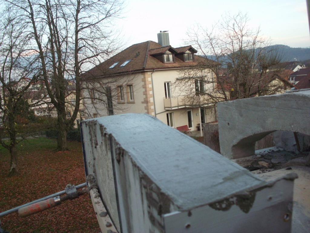

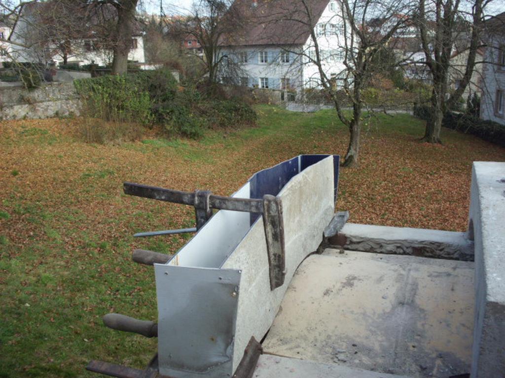

nachdem der Beton hart war konnte ich die Schalung wieder abnehmen und mein Werk betrachten.Und es sieht dann so aus . Und von der anderen Seite. Links oben muss ich noch ein bisschen nacharbeiten, da war der Beton etwas zu trocken
So und nun die Fragen an die Experten, wenn ich die Brüstung zwischen den Trägern erhöhe , könnte ich dann Isoself als Dämmung einfüllen?
Kann ich überhaupt Isoself an den heissen Schamottsteinen zum Isolieren nehmen? Oder muss ich noch eine Zwischenisolierung verwenden,
z.b. Glaswolle? Bei Foamglasresten habe ich festgestellt, dass die Reste , die ich zwische Gewölbe und Aussenmauer eingefüllt habe an der Aussenseite , beim Fliess , leicht zu schmelzen angefangen hatten und es leicht nach Teer gerochen hatte . Vielleicht aber ist das nur am Anfang bis es sich eingebrannt hat. Ich werde nun die Auflage des Daches vorbereiten und schauen ob ich das alte Blechdach wieder verwenden kann, denn wenn es nun mal zum Regnen kommt könnte es länger schlechtes Wetter geben. Wichtig aber ist es wenn der Ofen langsam ins trockene kommt vor dem Winter.

- Beiträge: 14330

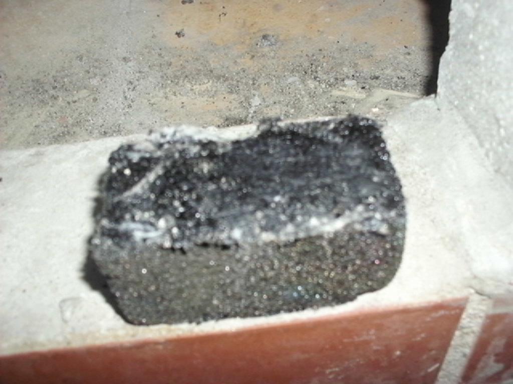

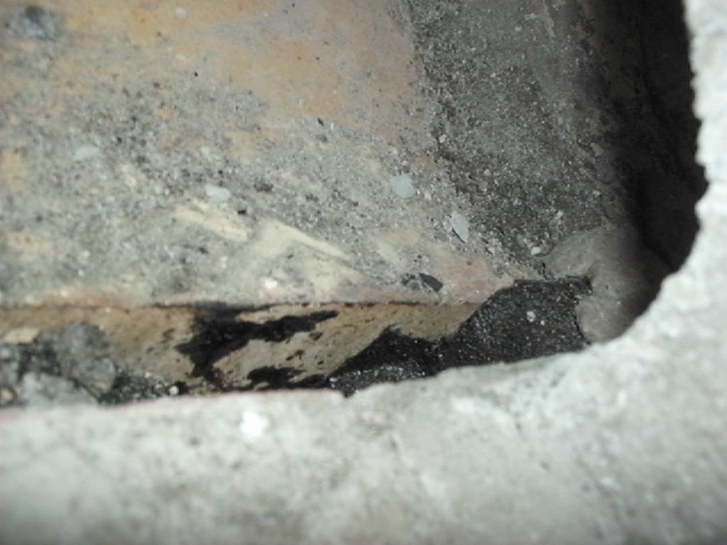

Isoself ist hitzebeständig bis 1200° C, also kein Problem für die Dämmung direkt oberhalb des Backgewölbes.Hochrheinbahner hat geschrieben:... wenn ich die Brüstung zwischen den Trägern erhöhe , könnte ich dann Isoself als Dämmung einfüllen?
z.b. Glaswolle?
Von Glaswolle solltest du die Finger lassen. Da Glaswolle epoxidharzgebunden ist, kann sie auf keinen Fall als "erste Dämmschicht" verwendet werden.
Mit Steinwolle sieht das schon ganz anders aus.
Foamglas kann eigentlich nicht nach Teer riechen, da es sich bei dem Material um aufgeschäumtes Glas handelt.
Schmelzen kann es bei den üblichen Temperaturen auch nicht, da es bis über 400° C dauerbeständig ist.
Scheinbar kommt der Geruch von woanders?!?

Bei den Foamglasresten habe ich noch festgestellt, dass sich die äussere Fliesschicht angelösst hatte und als schwarze schicht am Schamottstein abgelegt hatte . Das ganze ist aber nur als Info gedacht und vielleicht auch nur passiert weil noch alles offen war und man gerade darauf geschaut hat, ich denke auch , dass wenn die Foamglasplatte mit dem Gewicht des Bodens belastet ist gar nichts passieren kann.
Ich habe dir noch zwei Bilder gemacht, sind leider etwas unscharf, das es gerade zu Regnen anfängt.
Viele Grüße Gerd aus dem Süden

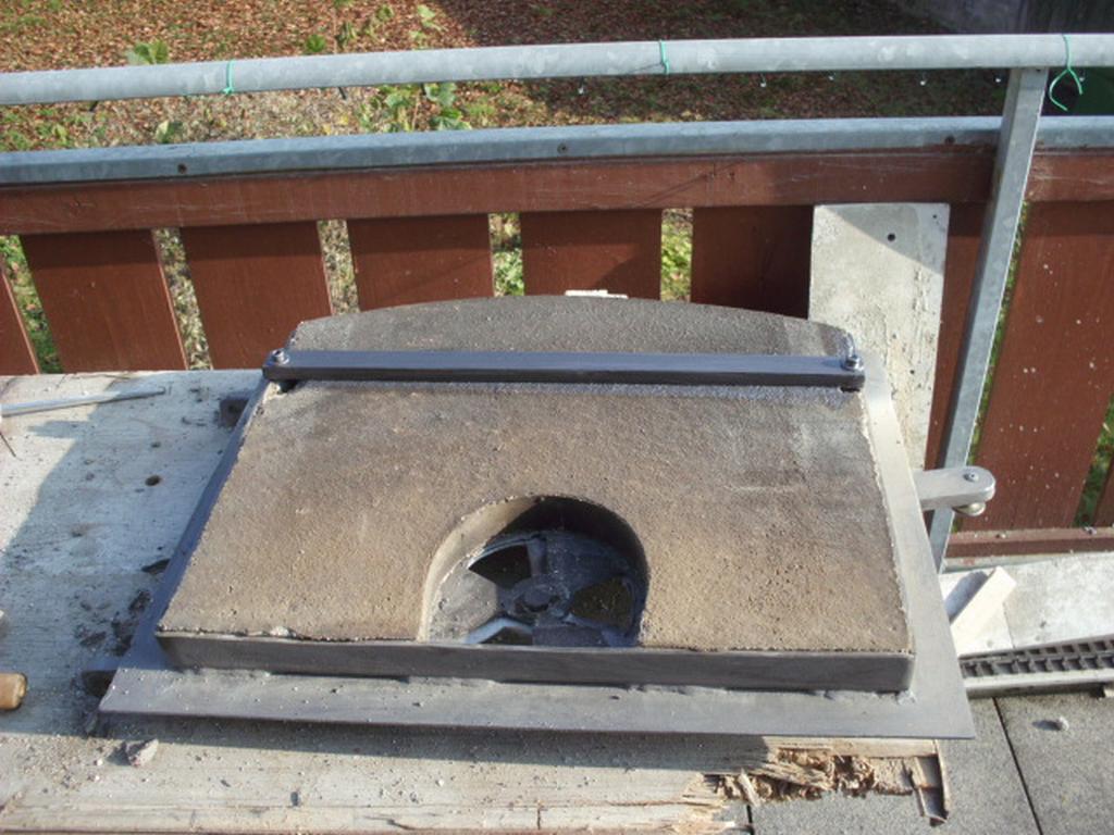

Hallo SBO-Freunde,

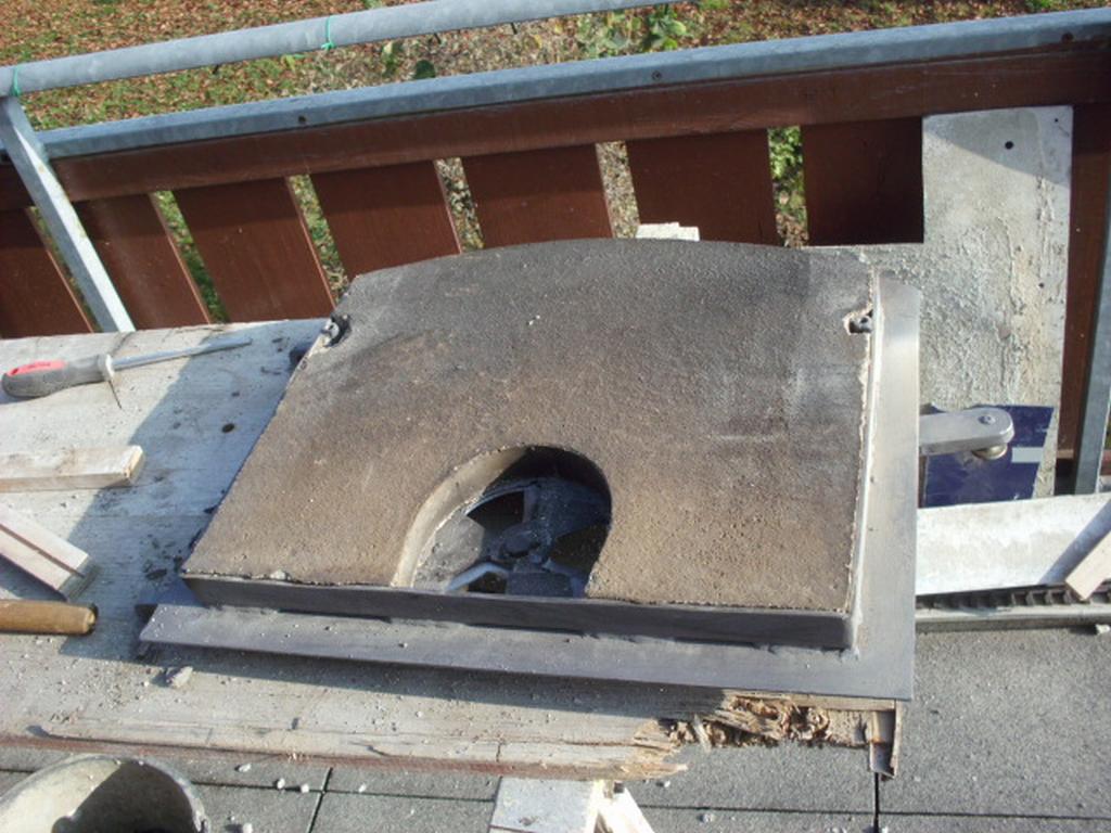

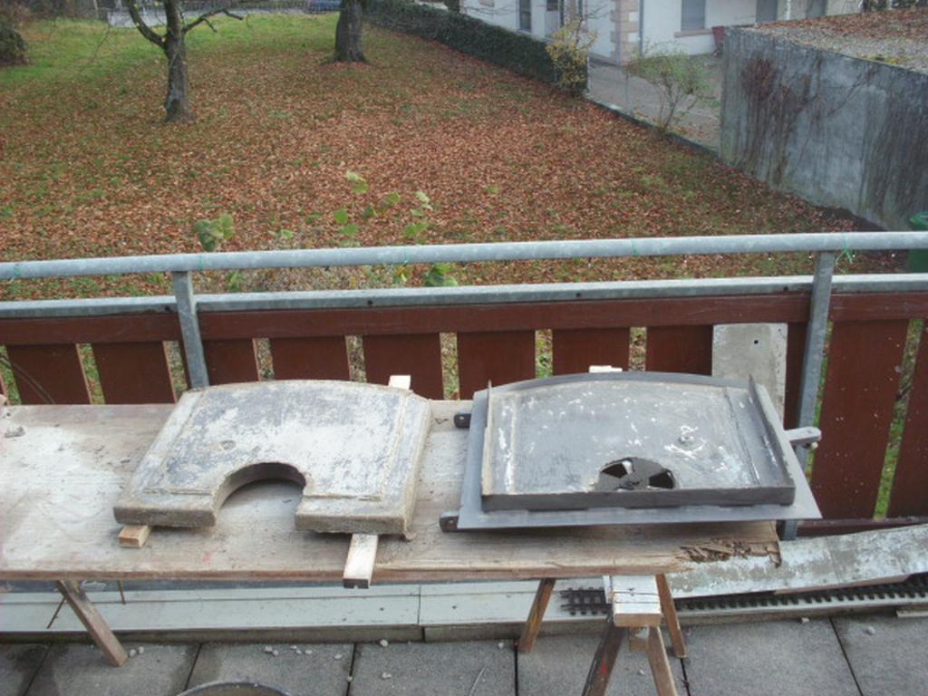

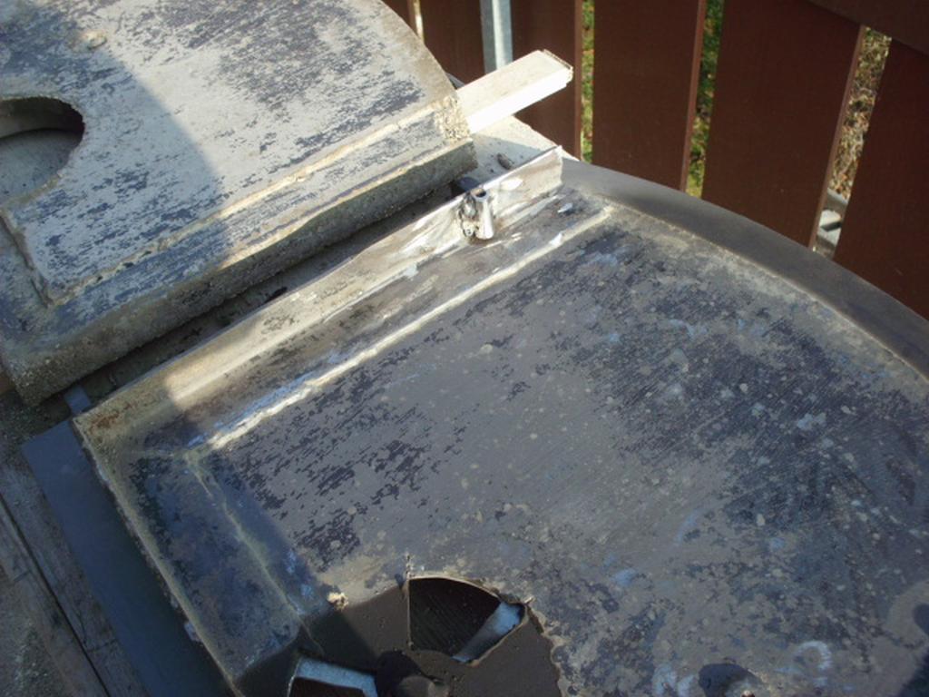

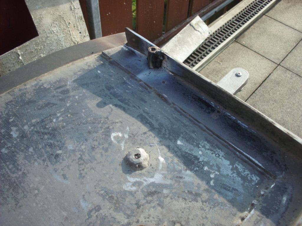

nachdem das Wetter gestern nicht so schön war ,habe ich mich dem loosen Stein in der Türe gewidmet. Zuerst die Türe ausgebaut und den Stein herausgenommen. Das ganze sah dann so aus und man sieht wie genau der Stein geworden ist . Um den Stein nicht irgendwo in der Mitte anzubohren müssen, habe ich beschlossen, ihn mit einem Flacheisen zu befestigen.
Ich habe mir zwei Gewindehülsen angefertigt und sie an beiden Seiten innen angeschweisst. Einmal rechte Seite . Und dann linke Seite. Den Schamottestein beidseitig mit der Steintrennscheibe ausgetrennt, ging wie Butter und der Stein hat auch eine gute Struktur . Das ganze wieder eingesetzt . Und mit einem Flacheisen angeschraubt, der Stein hält bombig und das Metall kann sich somit richtig dehnen und arbeiten . Zum Schluss die Türe wieder eingebaut und ausgerichtet und mich auf den Feierabend vorbereitet .
Viele Grüße Gerd der Hochrheinbahner
- Beiträge: 14330
Hallo Gerd,
diese Lösung
(gefällt mir!)
diese Lösung
