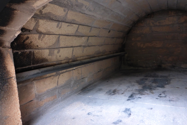

So mein Backtag ist wieder gelungen....Bilder vom Brot hab ich jetzt nicht, aber mein Idee zu bedampfen....einfach genial ! :zustimm:
Auf dem Bild seht ihr jetzt erstmal die Behilfsvariante....die wird die nächste Woche noch optimiert !
Ich habe eine Rohr mit 27mm Außendurchmesser mit Bohrlöcher versehen ( diese müssen jedoch noch e weg größer werden )....später kommt noch ein Trichter zum einfüllen fürs Wasser hin :D
Ich such dafür jetzt den Brausenaufsatz einer alten Blechgießkanne....grins...
Richard schau....hier ist der Ofen auf Temperatur und schon ausgehudelt ....
Es funktioniert einfach SUPER !!! :D
