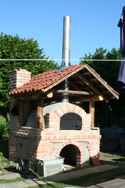

Moin Jörn,
das erste Mal?? Ich fiebere mit Dir und bin wie wohl Alle hier auf den Ausgang und die vielen Bilder gespannt :bier:.
Ich habe meinen Schornstein mit einer 10er Fuge und das macht sich auch ganz gut.
Richtig schön geworden Dein Teil.

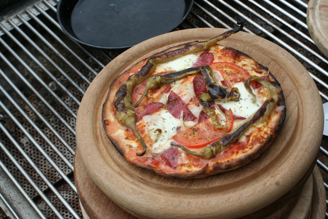

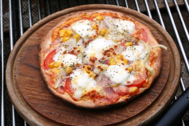

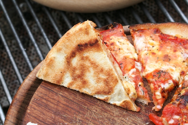

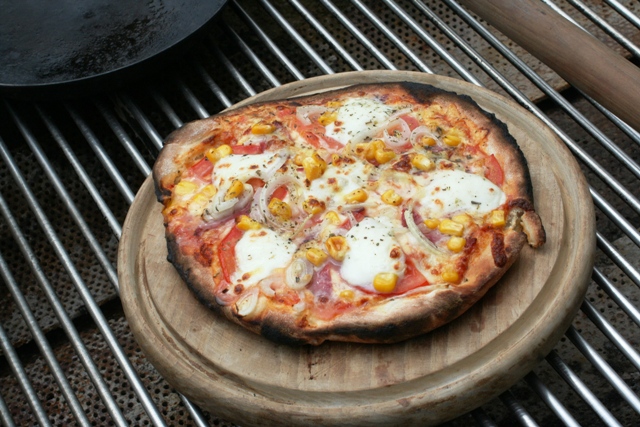

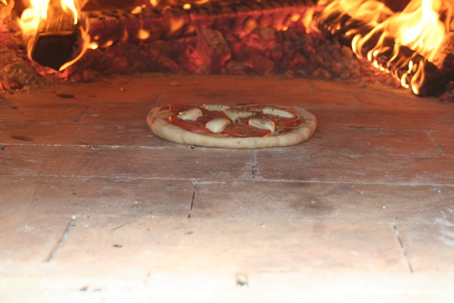

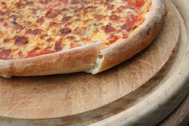

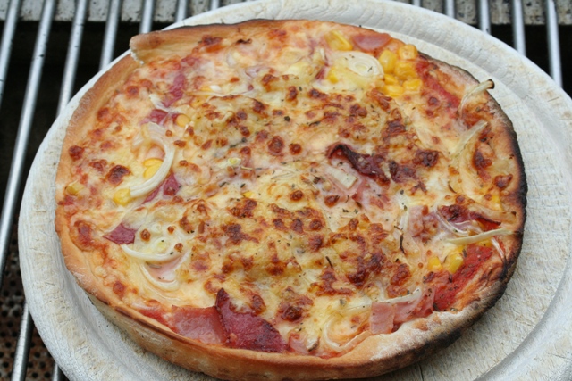

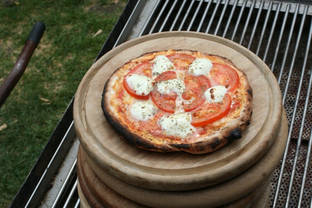

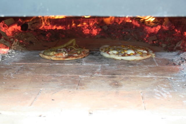

hier nun die Bilder der Einweihung mit Pizza und Brot. Die ersten Pizzen waren etwas dunkel. Ich hab nicht direkt eingeschossen, sondern erst auf dem Blech und dann nach ca. 1-2 min. direkt, also raus aus dem Blech und direkt auf den Schamotteboden. Es schmeckt anders als nur im Blech, besser.
Ich glaube Bilder sagen mehr.
Die Pizzen waren ober lecker!!!

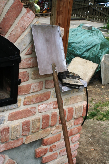

Mein noch schnell am morgen gebastelter Pizzaschieber
Fremdnutzung ist untersagt, der Torwächter bewacht das Essen. ;)

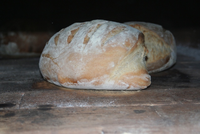

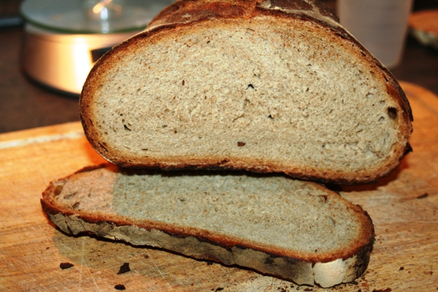

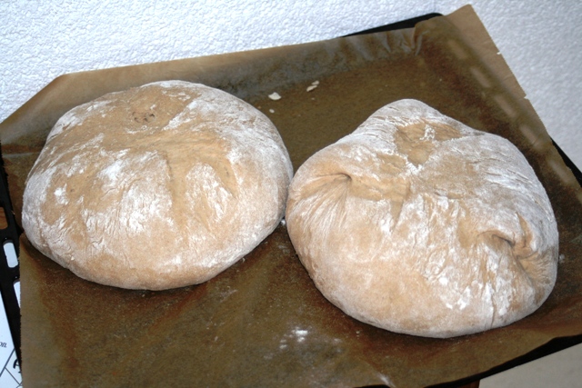

Nach der Pizzen hab ich die Glut wieder über den ganzen Boden verteilt und es runter brennen lassen. Dann ausgeräumt und den Ofen ruhen lassen. Mehltest gemacht und ausgehuddelt und dann das Brot eingeschossen. Die Temperatur ist im Gewölbe höher als im Türbereich, ich werde noch ein zweites Thermometer im mittlleren Bereich einbauen, jetzt hatte ich es im vorderen Bereich.

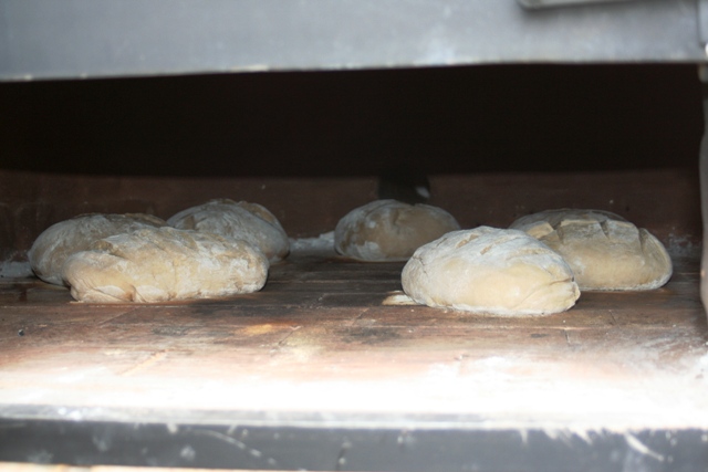

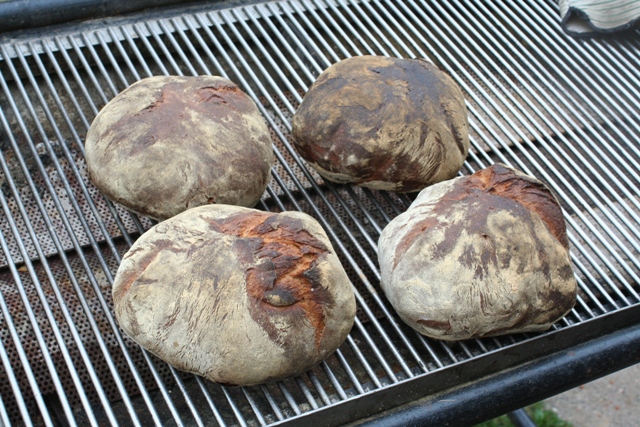

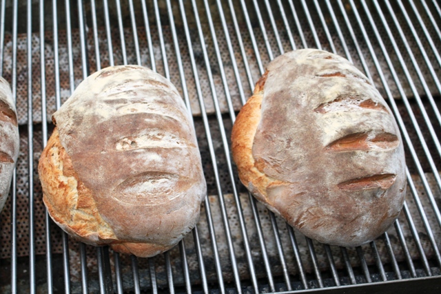

Bilder vom Brot, ich hätte sie früher rausnehmen sollen oder bei geringerer Temperatur einschiessen.. Aber schmecken tun sie Hammermäßig. Bernd´s Holzschopfbrot ist genau das Brot so wie ich es gerne mag. Hab auch gleich eine Bestellung bekommen für einen Geburtstag dieses Brot zu backen. Rohgeweicht der Brote lag bei ca.1100g
Brot eingeschoßen.jpg (97.69 KiB) 5058 mal betrachtet
30 min Backzeit.jpg (111.3 KiB) 5058 mal betrachtet
Holzschopfbrot fertig.jpg (227.61 KiB) 5058 mal betrachtet
Holzschopfbrot einzeln.jpg (167.96 KiB) 5058 mal betrachtet
Anschnittbild Holzschopfbrot.jpg (184.59 KiB) 5058 mal betrachtet
Quark-Buttermilchbrot fertig.jpg (192.34 KiB) 5058 mal betrachtet

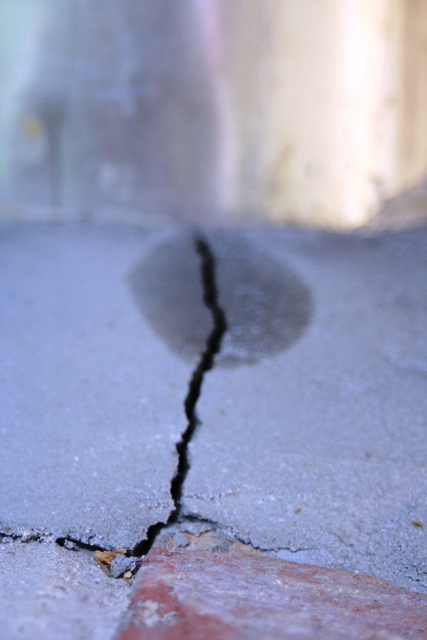

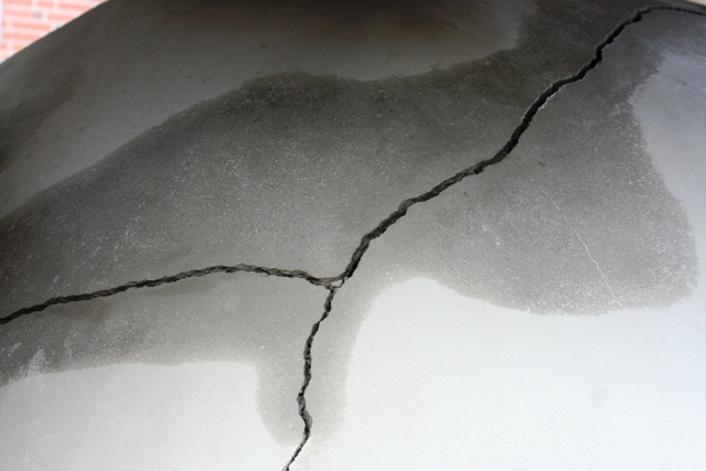

Aber es gab nicht nur positives, meine Aussenhülle hat sich in verschiedene Kontinentalplatten aufgeteilt. Steinewolle unter der Perlite wäre wohl besser gewesen, oder es liegt am Abzugsrohr. Die Risse laufen wie ein Y aus der Draufsicht über den Ofen. Ach ja Feuchtigkeit gab es auch noch genug. Ich werde aber bevor ich etwas ändere oder repariere erstmal den Ofen richtig trockenheizen. Das Gewölbe hat keinen Schaden, es war wieder sauber geheizt also schön lehmfarbend. Die Risse sind nur in der Putzschicht.
Riss Links.jpg (115.98 KiB) 5058 mal betrachtet
Riss Türbogen Rohr.jpg (102.72 KiB) 5058 mal betrachtet

Hallo Jörn,
probier mal den Ofen auszuräumen und nach einer abkühlfase dann erst die Pizza einschieben. Bei mir wars beim erstnmal Pizza machen gleich , aber meine Jungs konnten wieder mal nicht warten , so wurde der Rand auch schwarz. Die Hitze im Gewölbe hinten und oben ist immer stärker wie an der Türe. An der Türe ist immer eine Kältebrücke , die kannst du isolieren so gut du willst . Schon alleine durchs öffnen der Türe kommt immer genug kalte Luft rein . Das Brot könntest du etwas Später einschiessen, wenn die Temperatur noch einwenig gesunken ist. Wenn du nicht den ganzen Boden mit Brote auslegst kannst du es mehr nach vorne legen. Ich mache den Backraum meistens zu zwei-drittel voll , schieb sie in der ersten halben Stunde nach hinten und nehm sie dann nach vorne an die Türe , die besser gebackenen ganz nach vorne , die weniger gebackenen in die mitte . Mit dem Riss denke ich es war noch eingeschlossene Feuchtigkeit, solange er nur aussen ist würde ich ihn beobachtenund evt. nochmal zuschmieren. Es kann aber auch sein ,dass ein Metallteil sich gedehnt hat und den Riss verursacht hatte . Das müsstest du erst mal überprüfen.

das liest sich ja nicht so schön mit Deinem Backtag, aber manchmal gibt es einfach Tage da läuft schief was schief laufen kann. Aber ich gebe Dir schon recht das es ein wenig stressig und anstrengend ist. Das mit dem klebrigem Teig kannst Du bei nächsten mal umgehen indem Du die angegebene Menge Wasser/Flüssigkeit nicht gleich komplett zu gibst. Oder Du stellst Dir gleich Mehl bereit falls er doch wieder klebt, dann bleiben die Griffe in der Küche sauber. Du wirst doch nicht ach einem Fehlversuch gleich aufgeben, geschmeckt hat es doch!
Hallo Gerd,
so wie Du es beschrieben hast habe ich auch eingeschossen, ich habe vorne auch die Brote gehabt die mit weniger Temperatur eingeschossen werden sollten. Und nach 30 min hab ich mal ein wenig getauscht. Hat ja auch geklappt. Die Brote schmecken auch heute total lecker, nun sind sie ja kalt. Das Quark-Buttermilchbrot ist so richtig schön feucht, lecker. Das mit der Pizza werde ich mal versuchen , aber gerade das am Feuer machen finde ich ja so genial und geschmacklich müsste es auch anders schmecken. Aber ich werde es probieren.
Hallo Mathias,
beim Mehltest streust Du einfach Mehl auf die Backfläche, jetzt hab ich mal gelesen das man dann zwei mal das Vater unser aufsagt und das Mehl dann braun aber nicht schwarz sein darf. Wenn der Boden zu heiss ist verbrennt Dir das Mehl auch gleich und es riecht wie vergessener Toast. Wann das Brot fertig ist kannst Du eigentlich hören, umdrehen und von unten klopfen. Klingte es dumpf muss es noch, klingt es hell ist es fertig. Das Quark-Buttermilchbrot war ca.50 min im Ofen, Bernd´s Holzschopfbrot ca. 70 min.
