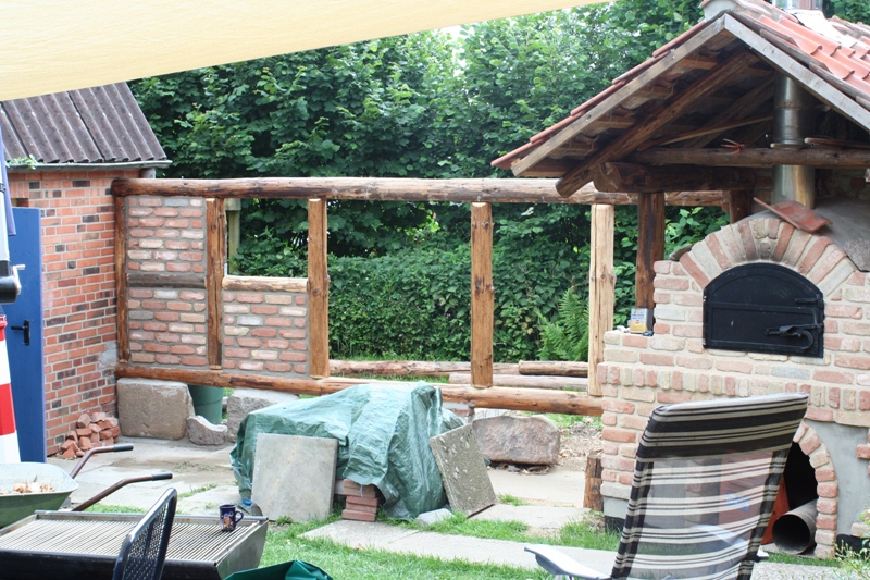

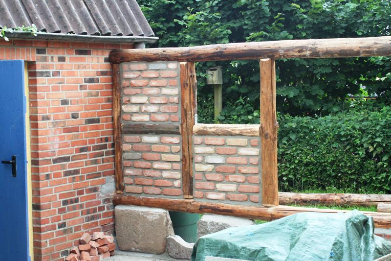

Meine Grillwand ist auch am enstehen. Hier hab ich aber Bilder gemacht, in der Mitte soll der Multigrill entstehen.

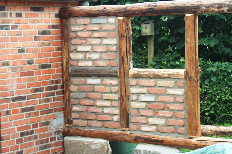

Und dann wurd auch schon ein wenig gemauert, diesmal habe ich gleich mit dem Fugeneisen verfugt. Hält bös auf da ja auf beiden Seiten gefugt werden muss.
Der Stall an den die Wand läuft wird noch verkleidet, die Stallwand ist 24 cm stark gemauert mit Hochlochklinkern, vollwandig. Die Wetterseite lässt den Regen bei Wind langsam durch, sch...! Da wo das Mauerwerk geflickt ist sind die Hochlochklinker abgeplatzt, Frostschäden.

Das wird dann also eine handfeste Outdoorküche? Dann kannst Du Dich demnächst darin kochenderweise richtig austoben ;)! Die Wand mit den Holzbalken, dem ausgemauerten Gefache und den großen Steinen darunter sieht wie ich es von Dir gewohnt bin aus - vielversprechend :gut:
Hallo Jörn,
das wird ja alles Super :beob: , gut finde ich auch die Kombination mit Rundholz und Backstein :lupe: . Hast du keine Bedenken , dass du zwischen Holz und Backsteine Risse :wall: bekommst ? Man könnte da auch mit einer Dehnfuge arbeiten. Ansonsten bin auf den Weiterbau gespannt :buddeln: .

DJTMichel hat geschrieben:Moin Jörn!
Moin Michel,
ja das wird wohl ganz stark in die Richtung Outdoorküche gehen.. :mrgreen: Danke für Dein Lob! Die großen Steine haben es in sich, ein Rad meiner Sackkarre hat den Dienst dabei verweigert und ist in mehrere Stücke zerbrochen...war wohl zu schwer :wink:
Hallo Jörn,
das wird ja alles Super , gut finde ich auch die Kombination mit Rundholz und Backstein . Hast du keine Bedenken , dass du zwischen Holz und Backsteine Risse bekommst ? Man könnte da auch mit einer Dehnfuge arbeiten. Ansonsten bin auf den Weiterbau gespannt .
Viele Grüße Gerd der Südbadener
Hallo Gerd,
freut mich das es Dir gefällt, die alten Steine und Balken passen optisch echt ganz gut zusammen. Ja mit der Fuge und den Rissen war ich auch am überlegen und hab mir gesagt, was soll´s so groß können die Risse ja nicht werden(hoffe ich) in den Lagerfugen sind aber 120er Schrauben eingedreht damit das ganze ein wenig mehr halt bekommt. Ich hoffe das funzt so...man wird sehen.

Jörn,
große Klasse die Wand. Echt saubere Arbeit! Ja Schwundrisse wird es wohl geben, aber so lange die Gefache drinbleiben - was solls. Und das mit unseren Mädels kenne ich auch. Erst jammern und klagen und dann Begeisterung. Dafür sind wir Männer halt da.

Hallo Jörn,
SENSATIONELLE ARBEIT ....
:respekt: :respekt: :respekt:
... ich denke auch dass es Risse geben wird, aber wenn Du mit Schrauben die Gefache fixiert hast, dann wird das schon halten ...-..
