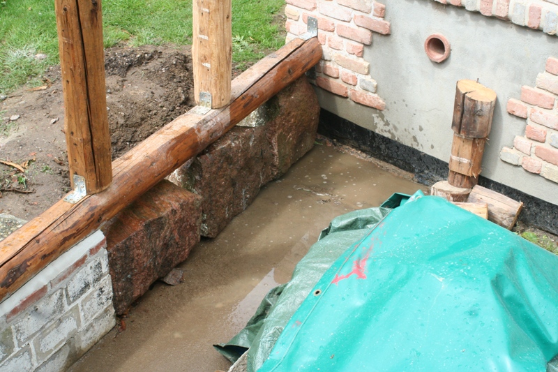

Gestern war ich los um mal Preise für die vermauerten Steine einzuholen, aber 1€/Stk bei Palettenabnahme(600Stk) plus 160€ Fracht aus Holland erscheint mir etwas hoch. Ich brauche ja auch nur ca. 150 Stk. Hätte ich mal vorher gefragt dann hätte ich von beginn an andere Steine untermischen können. Mal sehen was mir da einfällt, meist kommen einem ja beim machen die besten Ideen.

machst du auf die Riegelwände noch ein kleines Dach damit das Holz geschützt ist oder bleibt es so?
Hast du das Holz speziell behandelt?
Danke
Thomas
Verfasst: So 15. Jul 2012, 07:36
von Farmer3s
Hallo Thomas,
das Holz ist nur mit Lasur gestrichen und es wird noch ein Dach geben. Ich bin mir aber noch nicht so schlüssig wie groß es wird. Eingedeckt werden soll es mit den gleichen Pfannen wie der Backofen.

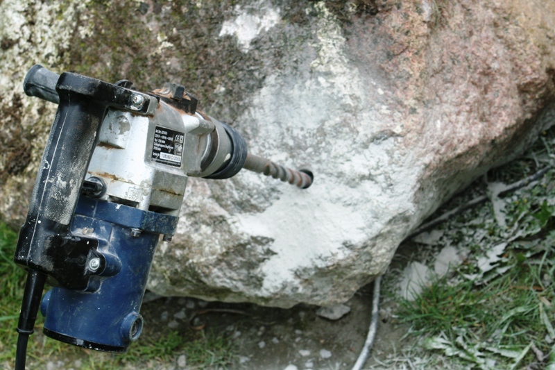

gestern war mein erster Urlaubstag und ich hab in den Regenpausen ein wenig weiter gearbeitet, mir fehlten unter der Fachwerkwand noch Natursteine. Ich hab dann mal aus einem großen 2 kleinere gemacht. Als erstes sieben 24mm große Löcher in den Stein gebohrt, mein Ald Bohrhammer hat das ganz gut hinbekommen.
Loch 24mm.jpg (246.33 KiB) 4875 mal betrachtet
Löcher gebohrt.jpg (330.19 KiB) 4875 mal betrachtet

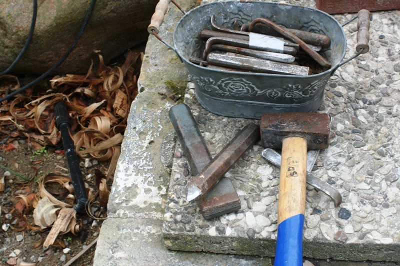

Keile allein.jpg (309.25 KiB) 4875 mal betrachtet
Also ab damit in die Löcher

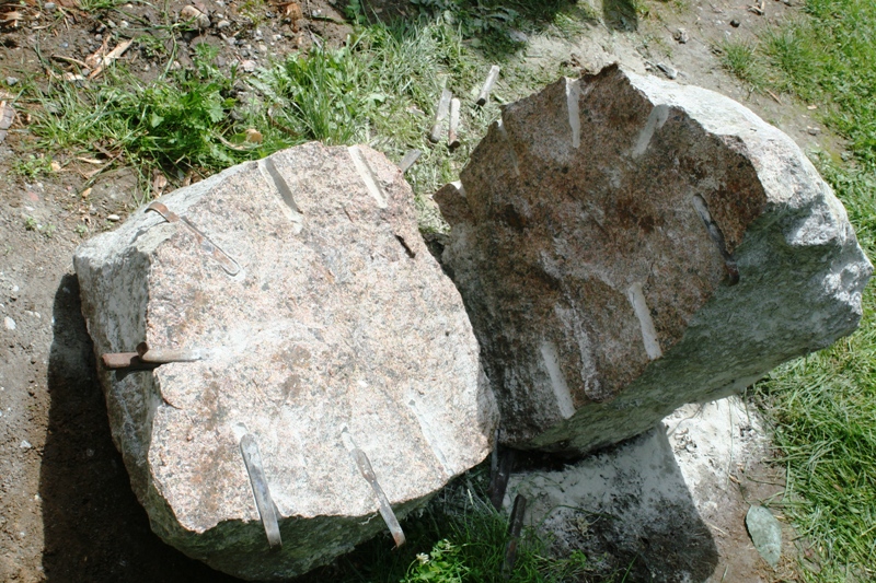

Und nun mit behutsammen Schlägen die Keile auf Spannung bringen und gleichmäßig den Druck erhöhen, man hört es am klang der Keile der Ton wird heller, sie singen. Man hört dann auch leicht wie der Stein zu reissen beginnt, spannender Moment...Hop oder Top.
Er reißt.jpg (320 KiB) 4875 mal betrachtet
Hiermit hab ich die Steine dann noch ein wenig passen gehauen, die beiden Eisen sind Hartmetallbestückt.

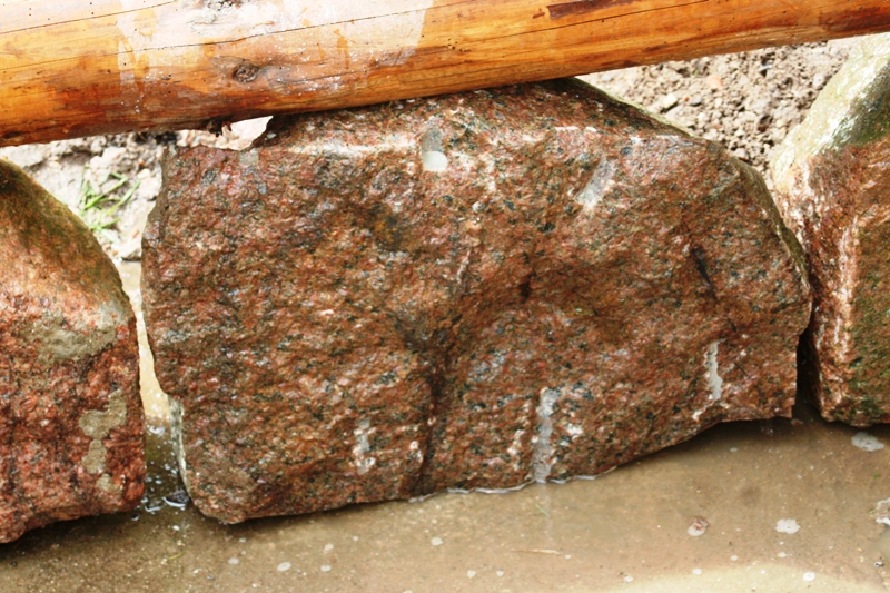

Und nun stehn sie an ihrem neuen Platz und warten noch auf ein wenig Mischung.

super Detailierung :gut: , könnte fast aus dem Hotzenwald :zustimm: sein , wo es überwiegend sehr hartes :wall: Granitgestein gibt. Gut auch das arbeiten mit den Keilmeisseln, so bringt man alle Steine :wall: zum brechen. Wo hast du die Keilmeissel her , vom Steinmetz oder sind die selber gemacht ?
