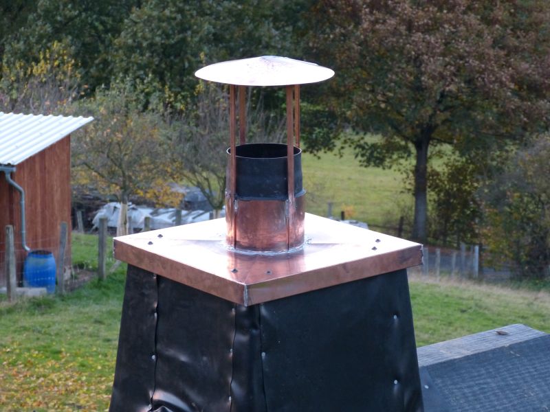

Heute ist nun auch die Kaminhaube gekommen. Die habe ich nicht selber gebaut. Sieht optisch noch ein bisschen komisch aus, aber ich hoffe, dass sich das bessert wenn die Haube angelaufen und die Eindeckung drauf ist.

Cool, das ist ja ein Monsterkamin.
Ist das Kupferblech weichgelötet?
Das könnte Probleme geben, da Zinn bei 231,9 °C zu schmelzen beginnt.
Ich hatte meinen Kaminhut mit Aluminium-Blindnieten befestigt und die sind mir , als ich nicht aufgepasst habe und mir die Flamme ins Ofenrohr schoss, weggeschmolzen (Aluminium schmilzt bei 660,3 °C).
Auch die unmittelbare Verbindung zwischen Kupfer und Eisen könnte Probleme bereiten (Opferanode).

Das mit der Opferanode müsste eigentlich klappen, das ich zwischen Rohr und Kupferrosette Hitzebeständiges Silikon geschmiert habe.
Die Lötstellen machen mir nun doch ein bisschen Sorgen. :tatuetata:
Ich hatte beim letzten Mal als ich über 3 Stunden gefeuert habe max 180°C gemessen. Die Differenz zu den 230 Grad ist mir eigentlich ein bisschen gering... :wirr:
Mal sehen, werde das dann mal im Auge behalten, Danke nochmal Steini!

Falls es schmilzt, musst du es abmontieren und hartlöten lassen.

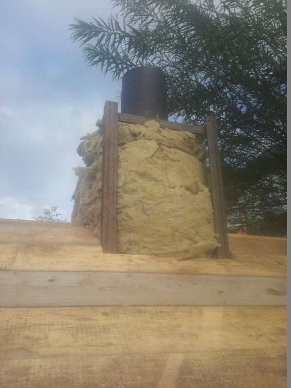

Durch den Ofenbau im vergangenen Jahr sind bei uns im Garten viele Sachen liegen geblieben und ich muss mich nun erst anderweitig kümmern :tatuetata: Zur Zeit sind die Hochbeete dran, ein Weidezaun muss aufgestellt werden und und und.
Ich denke, dass es im Spätsommer mit der Nachbesserung der Dämmung und dem Putz weiter geht. Vielleicht klappt es ja auch noch mit der Dacheindeckung in diesem Jahr.
