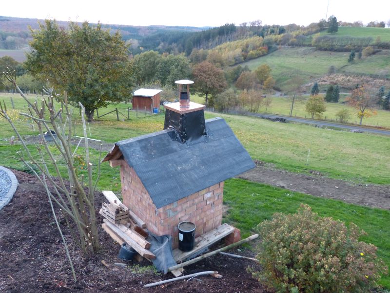

Hallo zusammen,
hier mal wieder nach langer Zeit ein paar Bilder vom Baufortschritt und von den ersten Brotbackversuchen. Die Brötchen sind leider von unten pechschwarz gewesen. Das Brot hat hingegen ganz gut geschmeckt. Naja, aller Anfang ist schwer...
Hier nun die Bilder vom Ofen:
Heute ist nun auch die Kaminhaube gekommen. Die habe ich nicht selber gebaut. Sieht optisch noch ein bisschen komisch aus, aber ich hoffe, dass sich das bessert wenn die Haube angelaufen und die Eindeckung drauf ist.
Viele Grüße und ein schönes Wochenende!
Frank

Cool, das ist ja ein Monsterkamin.
Ist das Kupferblech weichgelötet?
Das könnte Probleme geben, da Zinn bei 231,9 °C zu schmelzen beginnt.
Ich hatte meinen Kaminhut mit Aluminium-Blindnieten befestigt und die sind mir , als ich nicht aufgepasst habe und mir die Flamme ins Ofenrohr schoss, weggeschmolzen (Aluminium schmilzt bei 660,3 °C).
Auch die unmittelbare Verbindung zwischen Kupfer und Eisen könnte Probleme bereiten (Opferanode).

Hallo Steini,
danke für die Hinweise!!! :danke:
Das mit der Opferanode müsste eigentlich klappen, das ich zwischen Rohr und Kupferrosette Hitzebeständiges Silikon geschmiert habe.
Die Lötstellen machen mir nun doch ein bisschen Sorgen. :tatuetata:
Ich hatte beim letzten Mal als ich über 3 Stunden gefeuert habe max 180°C gemessen. Die Differenz zu den 230 Grad ist mir eigentlich ein bisschen gering... :wirr:
Mal sehen, werde das dann mal im Auge behalten, Danke nochmal Steini!
Frank
Re: Ein Steinbackofen im Sauerland
Verfasst: Sa 26. Okt 2013, 21:58
Odianer hat geschrieben: Mal sehen, werde das dann mal im Auge behalten, Danke nochmal Steini!
Frank
Falls es schmilzt, musst du es abmontieren und hartlöten lassen.
