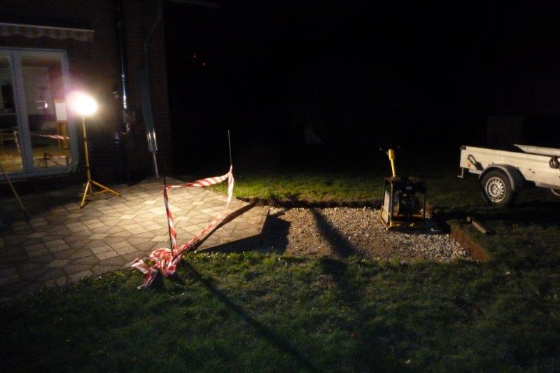

Gestern wurde der Schotter verteilt und verdichtet, heute habe ich die Schalung fertig gestellt und morgen soll die Bodenplatte gegossen werden.

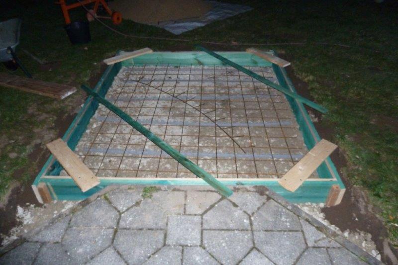

Zur Bodenplatte hätte ich auch noch eine Frage: Muss unter die Bodenplatte eine PE Folie oder geht es auch ohne?
Bei vielen Projekten habe ich keine Folie gesehen, und wenn ich noch eine drunter machen will, muss die Bewehrung wieder raus :wirr:
Über schnelle Hilfe würde ich mich freuen....
Gesten abend um 20:50Uhr wurde der Schotter verdichtet

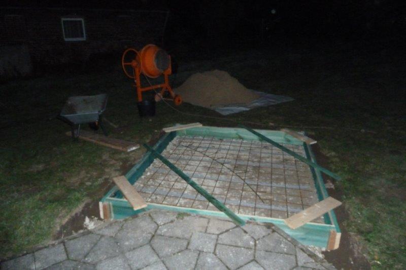

Gerade eben
Gerade eben
Schalung Fertig
Schalung Fertig

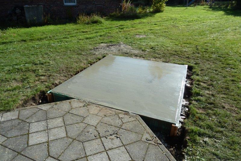

Charly
Re: Unser neues Projekt
Beitrag von Charly »
Ich habe mich an Eure Ratschläge gehalten :pfeifend:

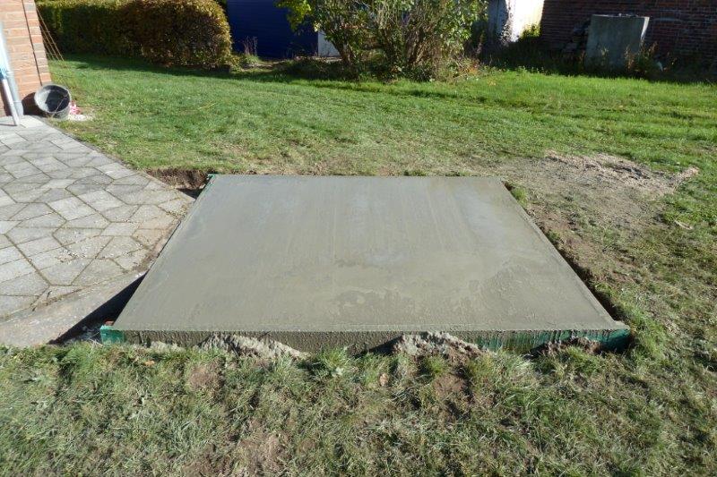

Die Platte war um 11:00Uhr gegossen und die Baustelle auch schon wieder aufgeräumt :sabbern:
Ich werde die Platte heute abend noch abdecken damit ich mir keine gedanken um :regen: machen muss.
Wie lange muss denn die Platte jetzt aushärten, bevor ich sie ausschalen kann und dann auch mit dem Mauern beginnen kann???
Die Bodenplatte ist fertig
SebastianF
Beitrag von SebastianF »
Hallo Charly,
schaut doch schon gut aus ... Folie bei Regen ist gut (auch wenn der Beton inzwischen so weit angezogen sein müsste, dass der auch unter Wasser aushärtet - das Risiko einer "mechanische Beanspruchung" durch die Regentropfen wäre mir bis morgen auch zu hoch)
normalerweise kannst Du da morgen drauf und mauern .... und wenn die Kanten Deiner Bodenplatte keine Sichtkanten sind kannst Du das auch morgen ausschalen / wenn das scharfkantige Sichtkanten werden sollen, dann würde ich das zum Schutz eingeschalt lassen bis Du fertig gemauert hast (das ist aber auch keine Garantie)

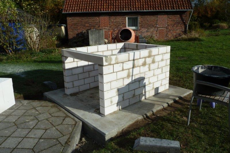

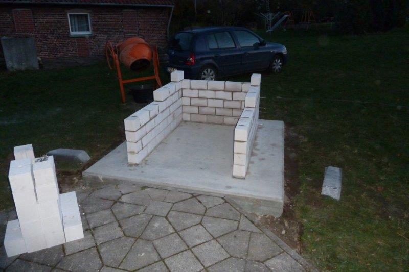

Gestern und heute hatte ich mal wieder Zeit an unserem Projekt weiterzu arbeiten......
Dafür, dass ich 28 Jahre :pfeifend: keine Mauer mehr hochgezogen habe, ist mir das Innenmauerwerk ganz gut gelungen :ok:
Jetzt geht es noch mit den Kindern zur Kirmes und es wire das ein oder andere :drink1: :durst:gezischt
Gestern abend
Gestern abend
Auf zum Endspurt
Auf zum Endspurt
Innenmauerwerk fertig
Charly

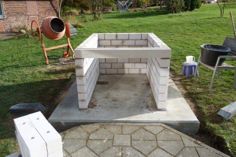

Hallo :sbof: , da es gestern geregnet hat, musste ich heute feststellen, dass sich die unteren Steine mit Wasser vollgesogen haben.
Ist dies trotz Sperrschicht normal oder habe ich da was falsch gemacht?
Ich bin über jede antwort dankbar.....
