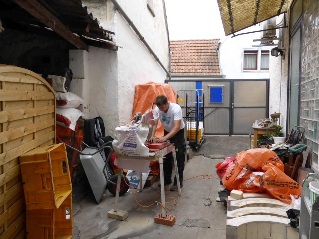

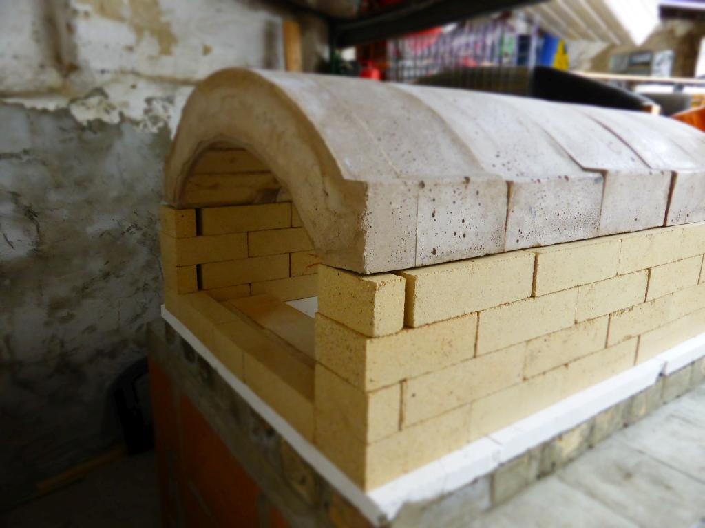

Soderle, am Freitag ging es Zackig weiter!
Die Steine durften seit Mittwoch baden.
Steinsäge gemietet, und dann ging es los. Trocken Schneiden und aufbauen.
Alles wieder runter, und dan wurde Gemauert.
Fertig gemauert!!!!

Re: Enn Pälzer Bäcker Baut en Holzbackowwe!
Das sieht ja ganz toll aus! Bin ganz begeistert!
Bisher alles topp. :gut:
Hättest du den Backboden nicht besser vor dem Aufsetzen des Gewölbes verlegt?
Super - also für'nen Pälzer ist das Top Arbeit.
Spaß beiseite, gefällt mir gut. Wenn ich mich nicht so an die runde Kuppel gewöhnt hätte, könnte ich mich damit auch anfreunden.
Gruß aus dem Saarland, wo man sich gerade ganz viele Gedanken um das nächste Projekt SBO macht.
Alex
Beitrag von Alex »
Schaut gut aus, ja den Boden hätte ich auch vorher gelegt, aber Du machst das schon!
Bin gespannt, wie das mit dem Schornstein hinten funktioniert?Bisher so noch nicht gesehen!
Weiter so!
Alex hat geschrieben:Schaut gut aus, ja den Boden hätte ich auch vorher gelegt, aber Du machst das schon!
Weiter so!
Habe auch das Abgasrohr an meinem SBO nach hinten verlegt.....funktioniert einwandfrei!
