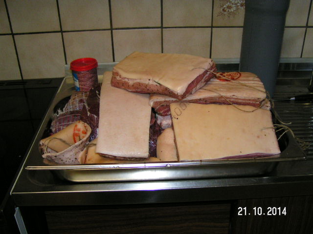

So. Es geht weiter. Dem warmen Wetter geschuldet durfte das Fleisch etwas länger, nämlich 7 Wochen, im Pökelschlaf verbringen.
Ich habe das Fleisch ausgetütet und abgewaschen.
Der Duft und der Geschmack sind jetzt schon klasse.

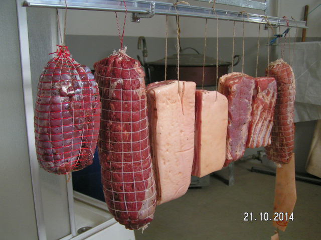

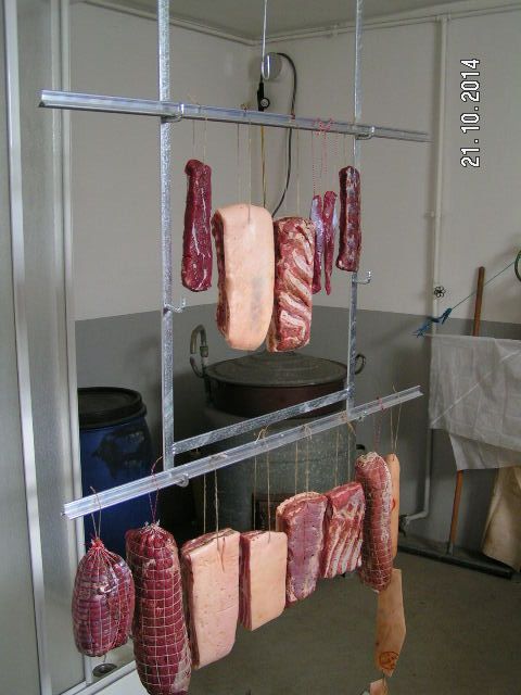

Jetzt hängen die Fleischteile zum Abtrocknen in der Waschküche in leichter Ventilator-Zugluft.

Auf ein Durchbrennen verzichte ich - die Pökeldauer sollte ausgereicht haben, die Gewürze und das Salz ordentlich zu verteilen. :pfeifend: :pfeifend:
Sobald das Fleisch abgetrocknet ist darf es in den Räucherschrank umsiedeln.

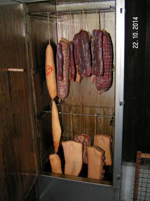

Soeben sind die Teilchen in den Räucherschrank umgesiedelt.
8h vor dem Ventilator haben die Oberfläche schön abgetrocknet.
Ein paar Stückchen hätten noch reingepasst. :pfeifend: :pfeifend:

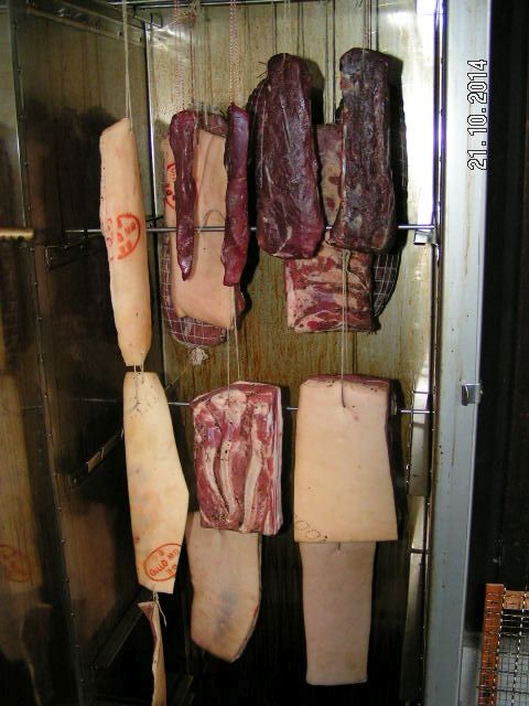

Nach der ersten (Sturm-)Nacht im Rauch hat das Fleisch schon etwas Farbe angenommen.
Die Spitze eines Lammfilets musste daran glauben. Toller Geschmack, aber etwas salzig. Die werde ich nicht zu sehr trocknen lassen.
Nach dem Umhängen sieht es jetzt so aus:
