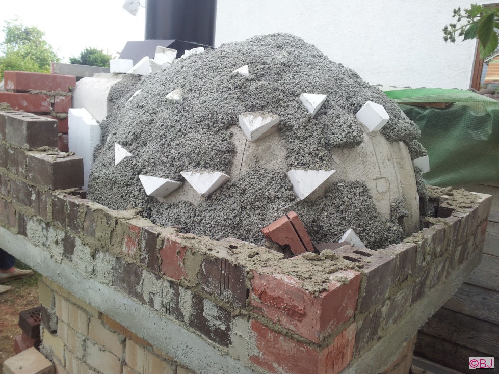

Re: Backofen in Schwaben
Verfasst: Sa 6. Jun 2015, 21:11
von **BJ**
.. Zwischenstand...
.. ausgeschalt...
... habe jetzt ringsrum noch 2 Lage Steine gemauert und vorne eine schöne Klinkerblende.
da kann ich besser die Isolierung schütten.
die weißen dreiecke dienen als Abstandsmarke (6cm)
und das erste richtige feuerchen gemacht.
Nach 1h hatte die Schamottkugel außen(ziemlich oben) ca 95 Grad. mit der Isolierung (6cm) waren es dann nur ca 60 Grad. Daher denke ich wenn ich am Ende mindestens 8 cm Isolierung überall habe, werde ich auch mit dem Putz kein Ärger bekommen :-)
