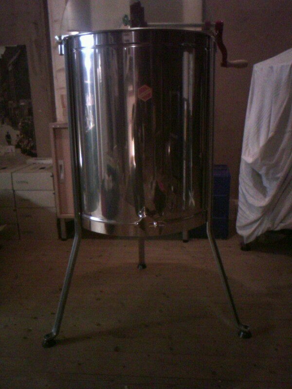

Lang habe ich gezögert, aber heute habe ich zugeschlagen.
4 Waben Siegerland Honigschleuder ohne Mittelachse für alle Waben Größen.
Edelstahl vom Feinsten.
Das Bild ist nicht so gut, aber ich muss euch das zeigen.
- IMG_20151120_183025-600x800.jpg (86.49 KiB) 9302 mal betrachtet

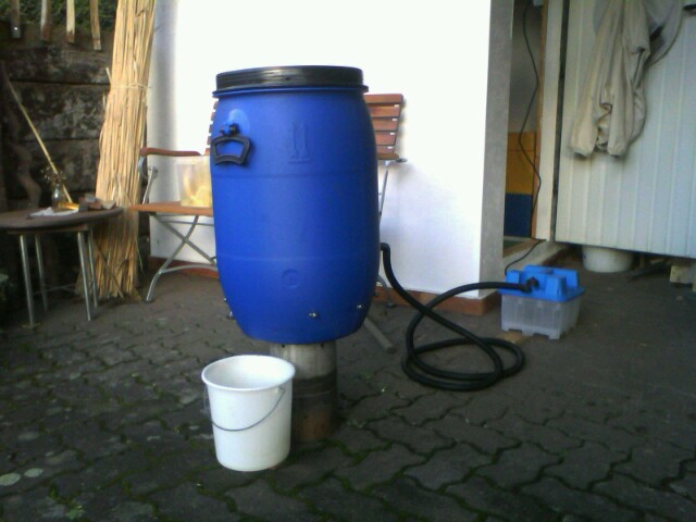

Heute habe ich mal angefangen Waben ein zu schmelzen.
Mal schauen wieviel Wachs es gibt.
- IMG_20151123_153155-640x480.jpg (76.96 KiB) 9292 mal betrachtet
- IMG_20151123_153134-640x480.jpg (58.6 KiB) 9292 mal betrachtet
Nodda ! Gruß Rolf

Hi Rolli,
wie funktioniert denn deine Konstruktion?
Adrian
Adrian
- Bienenrolli
- Beiträge: 810
- Wohnort: Siegen
Re: Ein toller Bienen Sommer
Ganz einfach Adrian,ar1 hat geschrieben:Hi Rolli,
das ist ein Dampfwachsschmelzer.
Dort werden die Rähmchen mit altem Wabenbau eingefüllt,
dann wird mit einem Dampferzeuger heißer Wasserdampf in das verschlossene Gefäß geleitet.
Der Wachs beginnt zu schmelzen und läuft durch eine Öffnung im Fassboden in den Eimer.
Zurück bleiben nur die Zellwände und was sonst noch in den Waben ist.
Ich habe mir das selbst gebaut, da die Sachen im Imkerhandel viel zu teuer sind.
Nodda ! Gruß Rolf

Rolf, kannst du das mit dem Ablauf im Fassboden noch etwas näher beschreiben? Hast du da ein Gitter oder Sieb verbaut?Bienenrolli hat geschrieben:Ganz einfach Adrian,ar1 hat geschrieben:Hi Rolli,
Und der Dampferzeuger ist so ein Tapetenablöseteil oder?
Ich wollte mir erst einen Sonnenwachsschmelzer zulegen, bin aber jetzt auch eher für das Schmelzen mit Dampf

Hallo Chris,
ich habe ca. 10 cm über dem Fassboden 3 Gewindestangen quer durch das Fass eingesetzt.
Kannst du auf dem Bild sehen, die Enden schauen raus.
Auf diese Gewindestangen lege ich Lochblech, darauf stelle ich die Rähmchen.
Wichtig ist alle Metallteile sind aus Edelstahl !!!
Der Dampferzeuger ist in der tat ein Tapetenablöser, gibt's für 30€ beim am.....on.
Ein kleines Loch in den Boden wo Wasser und Wachs ablaufen können, fertig.
Wenn alles gut geht, werde ich am W E weiter Rähmchen einschmelzen,
dann mach ich mal Detailfotos.
