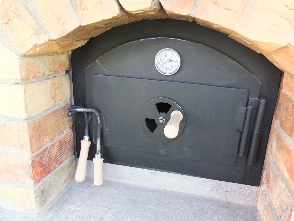

Was jetzt noch fehlt ist eine vernünftige Tür.
Habe hier schon gesucht und einiges gesehen, auch die Tür von Steini inkl. Anleitung :neid:
Aber ich hab' halt keinen innenliegenden Schamottebogen und die Klinker sollten wenigstens zum Teil sichtbar bleiben.
Vielleicht hat da jemand einen Tipp , Link o.ä. ?

Zur Tür - evtl. hilft Dir meine Türversion weiter - ich habe da so ein Verschlussmechanismus der in die Steine verriegelt :)
Solltest Du den Faden nicht finden - suche ich ihn Dir raus... ;)

ja ließ Dir mal den o. verlinkten Faden durch da sind viele interessante Ansatzpunkte dabei.
Ich habe nun eine Tür die ich davor stelle und bei Bedarf in den Steinen verriegele - da sind auch Bilder dabei ;)
Die Tür ist vorne abgekantet - so dass sie nicht nach vorne kippen kann ...
Wenn noch Fragen sind einfach melden ;)

Das mit der Tür müsste doch hinzubekommen sein.
Aus einer passenden Blechtafel eine Zarge / Blendrahmen die/der um ein Mass (z.B. 50 - 70 mm ) kleiner ist wie Dein Portalbogen ausschneiden/ lasern.
Dann aus dem Blendrahmen die eigentliche Ofenöffnung ausschneiden (auch hier die Öffnung etwas kleiner (10-15mm) ausschneiden wie die eigentliche Öffnung ist). Dann an die Öffnung nach hinten im 90° Winkel Bleche anschweißen. Schweißnähte verputzen, lackieren und du hast eine Ofentürzarge die zum einem deinen Klinkerbogen noch sichtbar lässt (50 - 70 mm) und zum anderem kannst du diese Zarge um das Mass der angeschweißten Bleche in den Ofen schieben.
Da du die Öffnung ja um 10 - 15 mm kleiner als die eigentliche Ofenöffnung ausgeschnitten hast kannst Du die angeschweißten Bleche der Zarge vor Montage mit einer entsprechend dicken Ofendichtschnur bekleben.
Sicherlich musst du noch ein Türblatt montieren und ggf. Zuluftregelung in das Türblatt einbauen; So habe ich es zumindest bei meinem Ofen gemacht.... Leider habe ich gerade kein Detailbild der Zarge hier nur ein komplettes.....
Beste Grüsse und gutes Gelingen
Gerd

@Fabian und Gerd: ein dickes :danke: für den Faden und die Tipps für die Tür.
Find's echt klasse, dass man hier so eine Unterstützung bekommt.
Ich kann mir das mit der Befestigung der Tür jetzt schon besser vorstellen.
4mm Stahlblech ist bestellt, Schweißgerät (Inverter) wurde am Samstag geliefert. Allerdings habe ich noch nie geschweißt. :pfeifend:
Werde mich da mal ranmachen und berichten...
