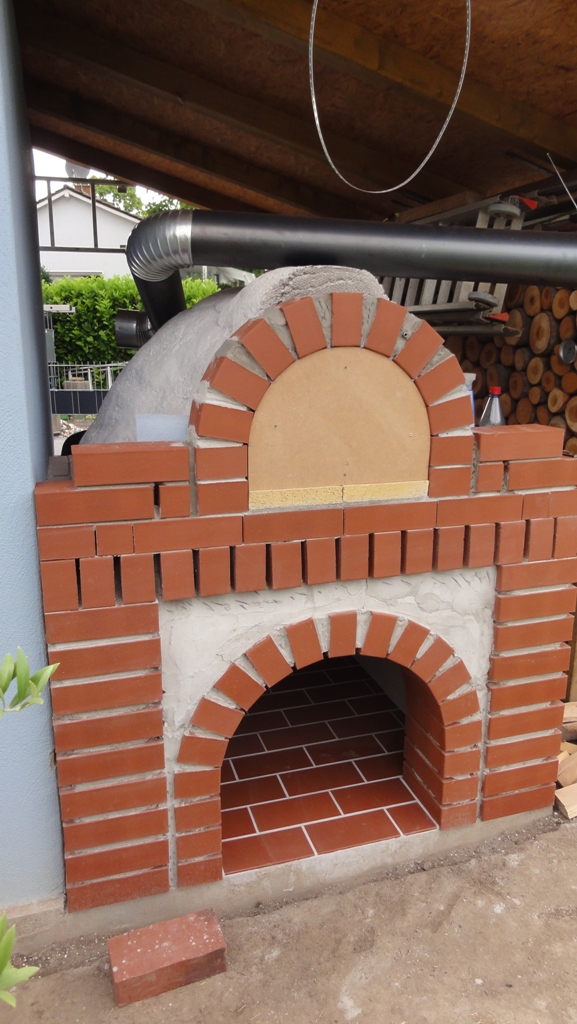

Re: Rheinhessen SBO
Nach ca. 6 Wochen, das erste Mal richtig hochheizen.
ich dachte mir zerreißt es den SBO.
Zuerst fing es an zu leicht zu zischen, dann wurde es fast schon horrormäßig.
Richtige Wasserdampf-Fontänen stiegen über der Kuppel auf.
Zuerst hatte ich den Eindruck, ich bin in Island…..
Also an alle die das erste Mal hochheizen
„wartet auf jeden Fall länger als ich“
Das ging so ca. eine halbe Stunde…….dann wurde es ruhiger.
Konnte keine Risse oder andere Beschädigungen feststellen….also weiter geht`s.

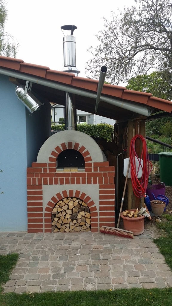

So…die nächsten Bilder.
Nachdem die ersten 100 Pizzen durch den SBO gegangen waren,
und der Ofen gehalten hat,
war es an der Zeit zu isolieren.
Einen Edelstahl-Schornstein mit Dachdurchgang gab`s auch noch.
Leider habe ich zu den einzelnen Schritten keine Bilder.
Die Tür ist doppelwandig (Füllung aus Mineralwolle, nicht brennbar) und wird auf Edelstahlschienen verschoben.
An dem Edelstahlrohr wird eine Plane als Regenschutz bei Bedarf ausgerollt.

Re: Rheinhessen SBO
Das nenn ich mal ne Beleuchtung für den Ofen...wow
Mit was hast du deinen Ofen isoliert? Würde mich interessieren, da das bei meinem Ofen auch noch im Frühjahr ansteht.
Aber sonst....Hut ab

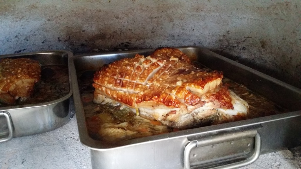

Re: Rheinhessen SBO
hallo steffen
schöner ofen
schöner garten
schöner braten
gefällt mir
lg
spätzünder
schöner ofen
schöner garten
schöner braten
gefällt mir
lg
spätzünder
Mr.T
Re: Rheinhessen SBO
Schick!
Vielleicht hab ich es nur überlesen, aber was sind das für Abdeckungen rechts und links am Bogen bei den Bildern mit geschlossener Tür?
RG6070
Re: Rheinhessen SBO
Hallo Kurt,
das mit dem isolieren war eigentlich ganz easy.
Mineralwolle 100 mm aufgelegt (da es eine Kuppel ist, muss man ein wenig schnippeln)
Hasendraht darüber gelegt, ein wenig gebogen und dann Leichtputz drauf.
Aber nur oben. Ein Tag gewartet, wieder ein Stück gebogen und wieder Putz drauf.
Und so weiter....
Bis ich unten angekommen war. Dann noch eine Lage Putz und mit der Filzscheibe geglättet.
Fertig......
Habe nach 4 bis 5 Stunden feuern ca. 55 Grad an der Kuppel (außen)
Nach 24 Stunden, habe ich noch eine Kerntemperatur von 130 Grad.
Passt(denke ich)
Grüße
Steffen
Und so weiter....
Fertig......
Passt(denke ich)
Grüße
Steffen
RG6070
Re: Rheinhessen SBO
Hallo Mr.T,
das sind keine Abdeckungen sonder Edelstahl Schienen.
Auf diesen Schienen schiebe ich die Tür.
So bleiben die Schamottsteine heile.
Bei Pizza oder Pfannkuchen kommen die Schienen und die Tür einfach weg.
Grüße
Steffen
Grüße
Steffen
