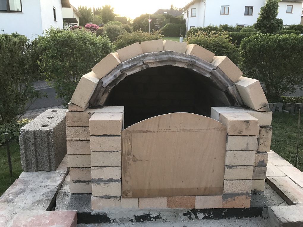

am Wochenende war das Wetter gut, also konnte ich noch ein wenig weiter am Ofen arbeiten. :buddeln:

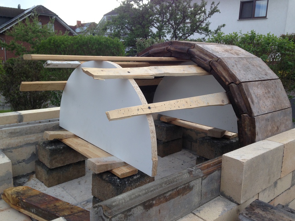

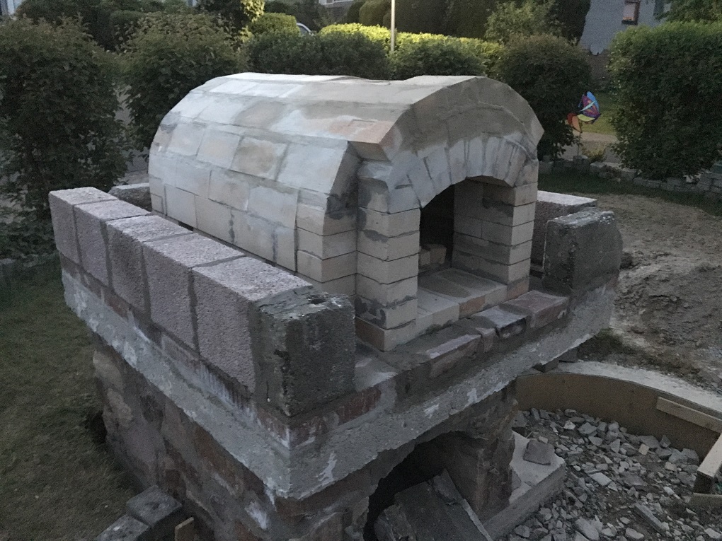

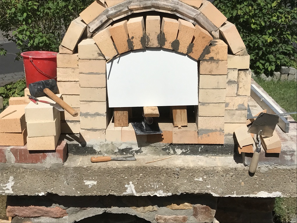

Die Kuppel wurde mit einer provisorischen Schalung auf gebaut und wieder fertig eingebaut.
Schalung zum mauern der Kuppel

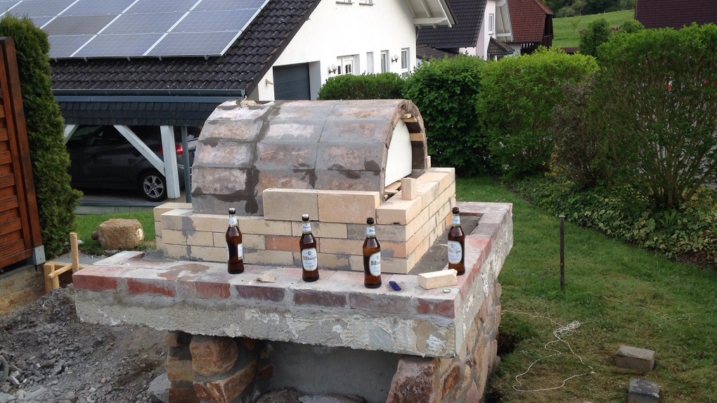

Habe mich dann dafür entschieden, eine weitere Lage Schamottsteine flach auf die Kuppel zu kleben.
Damit habe ich eine Gesamtstärke an Schamott von ca. 13 cm. Ich denke das ist dann ausreichend und "fast" gleich, als wenn ich die Kuppel hochkant gemauert hätte.
Werde dann jetzt die Lage umlaufend fertig stellen. Dann gab es aber erst Mal ein paar :durst: :durst:
Konnte ja kein Bodenplattenfest machen, daher haben wir einfach "Kuppelfest" gemacht :rofl: :rofl: :rofl: :drink1:
Kuppel fertig
Kuppel fertig

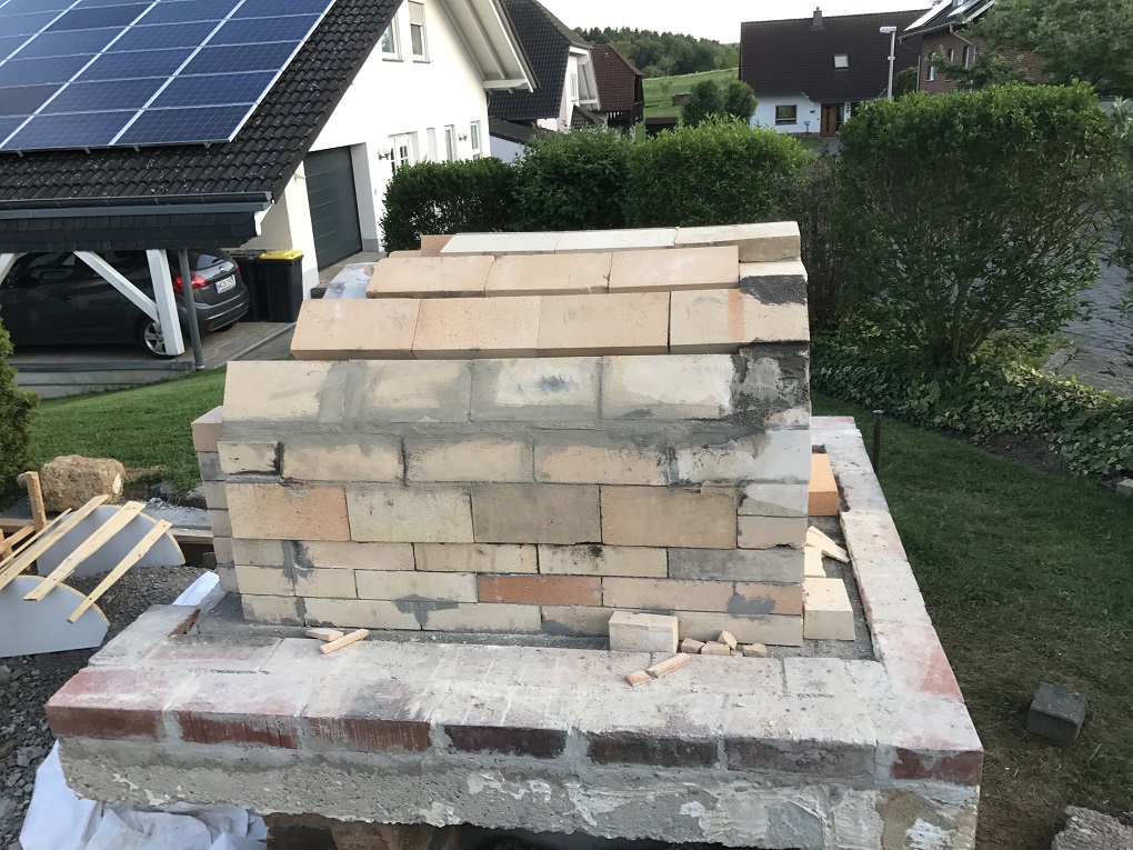

bei schönem Wetter ging es weiter.

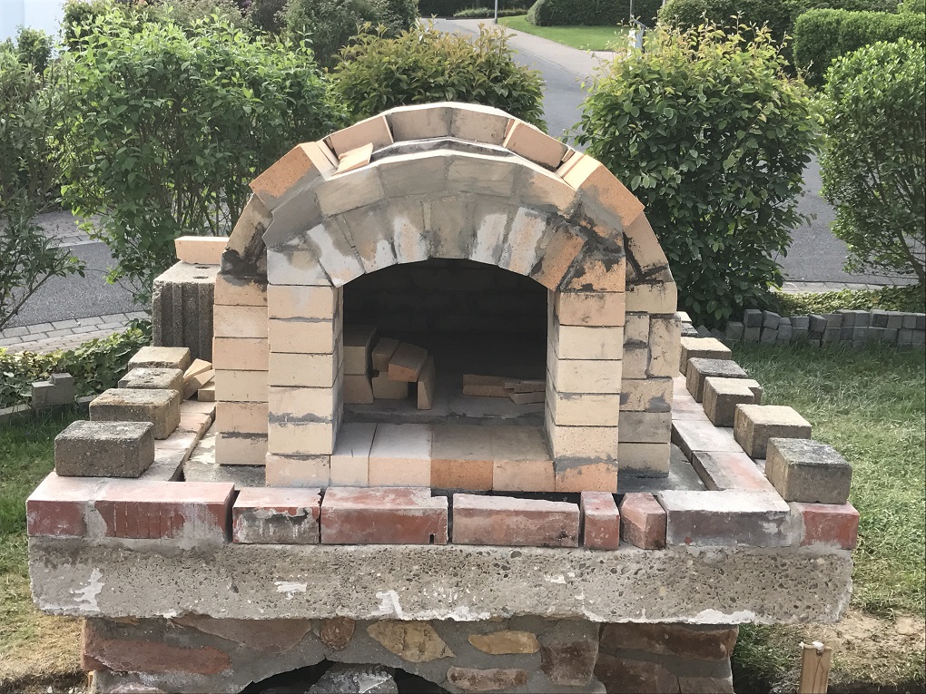

Ummauerung mit Schamotten so weit fertig gestellt. Fugen noch schließen und ein paar kleine Steine beischneiden.
Beim Kamin bin ich noch am überlegen, ein fertiges Schamottrohr einzubauen, da ich den Aufsatz, welcher später über das Dach kommt zum stecken machen möchte.
Aber da stellt sich dann auch die Fragen nach dem Detail für die Drosselklappe ... Schlosser ist schon am grübeln :motz: :betteln: :pup1:
Fast fertig ...
Fast fertig ...
Tür noch beimauern und es kann an die wirklichen Außenwände gehen.
Steine schon mal als Probe für das Dach bzw. die Dachneigung gelegt.
So könnte die fertige Höhe aussehen ...

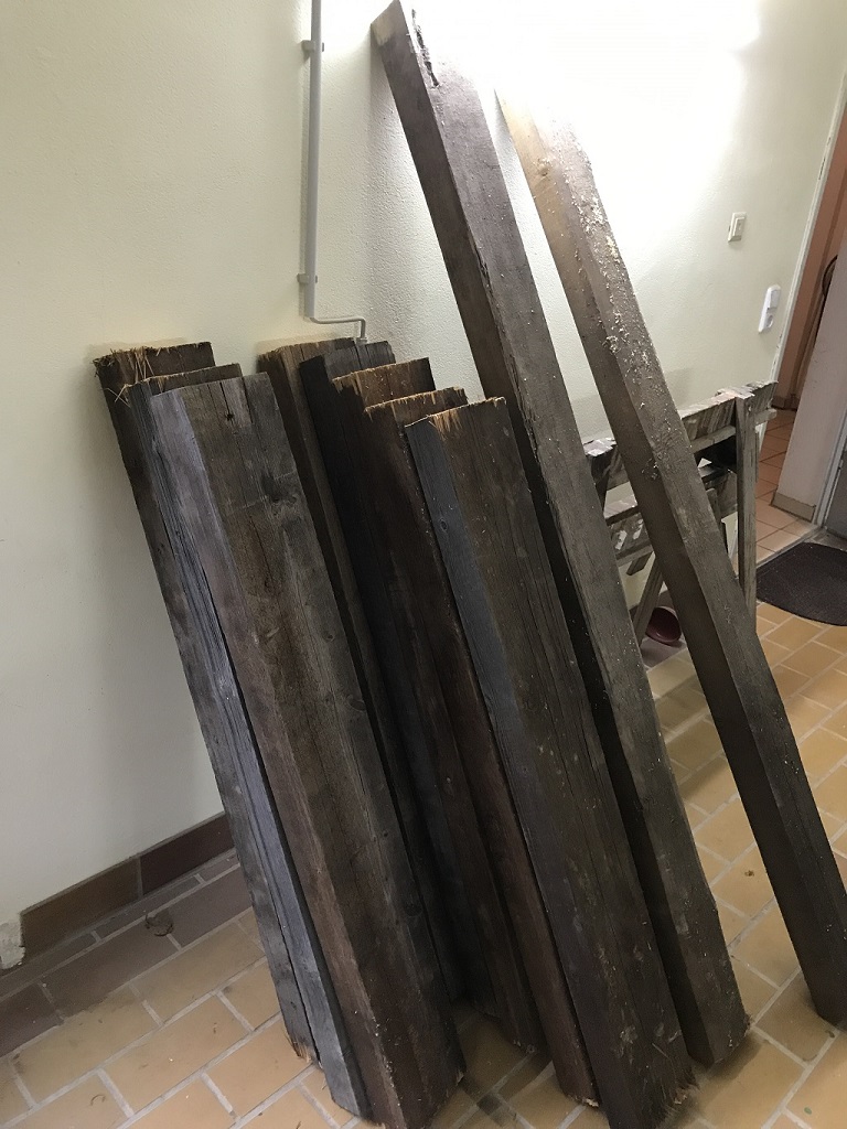

Wir hatten aus einem Abbruch noch schöne alte Fichte-Sparren 8/18 cm.
Alt, aber hart wie Stahl

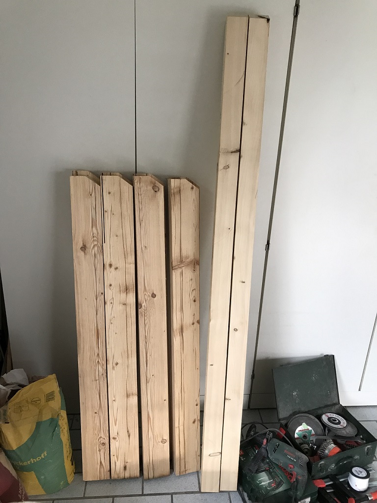

Diese dann durch die Hobel geschoben, abgerichtet, schmäler geschnitten, Gehrung vorne eingepasst und zum guten Schluss noch Auskerbung für Sichtschalung eingeschnitten.
Nach 1,5 Stunden die neuen Sparren mit der Schubkarre (trocken - weil es nicht regnete!) nach Hause gefahren. Fußpfette schon auf Länge geschnitten, Sparren erfolgen dann, wenn ich das genaue Maß habe.
Vielen Dank an den Schreiner :koch: und :durst: zur Einweihung sind ihm sicher. :applaus:
Wie neu, jetzt fehlt nur noch der Anstrich

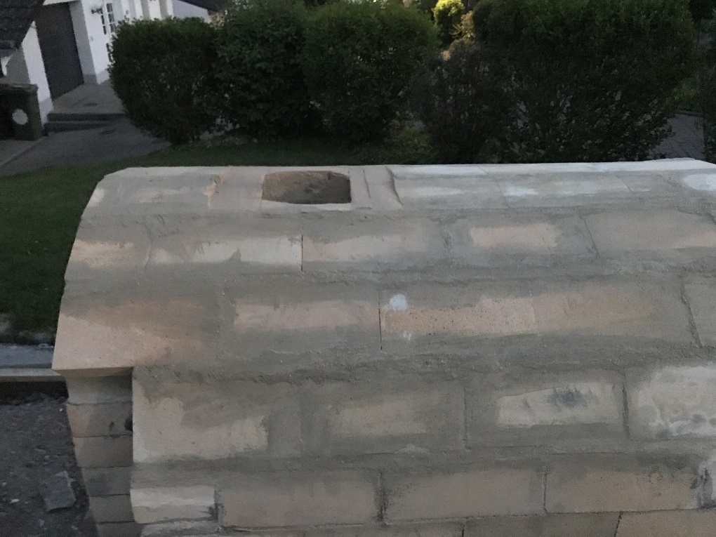

da ihr ja immer :bilder: ruft, hier noch ein Bild vom fertigen Ofengewölbe.
Schamotte fertig
Schamotte fertig
Erste Schicht Steine auch noch gemauert, dann ging die Sonne unter :drink1:
