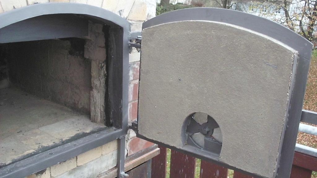

- Hochrheinbahner
- Beiträge: 2094
- Wohnort: Murg
Re: SBO in Schweden
Hallo Manti,
ich hab dir zwar schon von meinem TAB geschrieben, ist aber mir irgendwie verloren gegangen.
Die Dichtschnur gibt es bei uns in verschiedenen Stärken, meine ist von Amazon, ich weiß nicht wie da die Versorgung bei euch ist.
meine hatte eine Stärke von 40 mm , die habe ich beim einbauen mit dem Rahmen eingepresst und dann noch mit einem Holz eingearbeitet.
Wenn du Glück hast gibt es auch einen Kaminbauer , der so was hat.
Es gab noch einen Kleber , mit dem habe ich sie am Rahmen angeklebt. So sieht das bei mir aus
