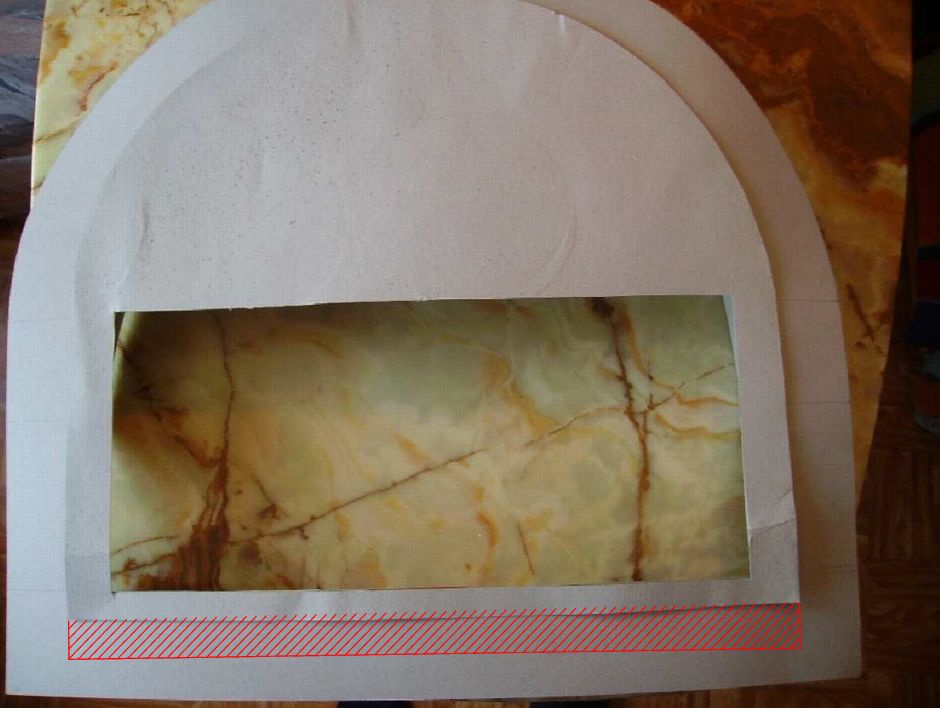

Hallo :sbof: ,
habe mich die letzte Zeit ziemlich rar gemacht, aber ich war der Närrischen Zeit verfallen. Habe heute meinen freien Tag und bin gleich daran gegangen die Tür neu zu gestalten. Habe den innen Rahmen zum Backraum hin um 5 cm gekürzt, denn äußeren Rahmen um 4 cm verbreitert, den Rauchfang in der höhe verdoppelt (leider schräg angeklebt, sind bestimmt die Nachwehen von Rosenmontag dran schuld :durst: ), die Türe zwei geteilt und die Belüftung geändert. Bin schon auf eure Meinungen und Reaktionen gespannt.

Hallo nochmal,
habe noch was vergessen :patsch: :wall: das untere Türloch hat eine Breite von 48 cm und eine Höhe von 21 cm

Hallo kö.
Soweit schon mal recht gut.
Wie stark soll das Material denn werden?
Bei der Tür 1 könnte der "untere Streifen" evtl. zu schmal sein ?!?

von kö.
Hallo Steini,
ich habe 5 mm Stahlblech, reicht das aus oder soll ich besser den Rand von Tür 1 breiter machen ?

Verfasst: Di 21. Feb 2012, 19:43
Wenn die Erweiterung nach unten nicht hinderlich ist, würde ich den Rand mind. 1 cm breiter machen.
5mm Stahlblech ist aber auch schon eine "Ansage".
Ich habe meine Tür aus 3mm gebaut und die ist sehr stabil.

von kö.
Hallo Steini,
nach unten habe ich noch 3 cm platz. Für die Maße wäre ich dir super Dankbar :danke:
