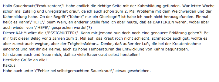

Sauerkraut selber herstellen im Glas
Meine Mutter hatte in großen Steinzeugtöpfen (mind. 100 l Töpfe) das Kraut im Keller stehen. Abgedeckt mit einem sauberen Küchentuch, darauf einen Teller umgekehrt und darauf einen Stein. Das deckte das Kraut nach oben ab und drückte es unter die Lake.
Dieser Film mit weißlichem Schleier war meines Erachtens immer über dem Kraut und schadet nichts. Ärger gabs nur, wenn wir (immer wieder) mit schmutzigen Händen ins Fass gegriffen haben um uns von dem leckeren Kraut was zu klauen und das Kraut dann umkippte.
Zusammengefasst
Der Film ist glaube ich absolut normal
Zusammengefasst

Anscheinend gibt es diese Probleme nur bei den Leuten, die das Kraut im grossen Topf ansetzen...
(oder im Glas sieht man das nicht ...
Das würd mich echt interessieren, woran das liegt.
Wie habt ihr denn den Topf vorher sauber gemacht?
Evtl. ist es ja auch ganz normal (so wie Hardy schriebte) - aber da fehlen mir die Erfahrungswerte.

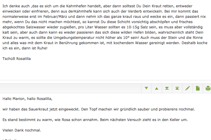

Hallo muss mich auch mal melden und meinen Senf dazu abgeben,
meine Großeltern hatten früher auch immer Kraut . Es kam der Krauthobler für das ganze Dorf mit dem Fahrrad , es wurde jede Menge gehobelt . Das Kraut war in zwei großen Töpfen ca. 60 Litern , es wurde eingesalzen und eingestampft, mit einem sauberen Tuch abgedeckt und stand in einem kühlen Naturkeller , mit einem Teller und einem großen Stein beschwert.
Der Großvater ging einmal täglich um es zu Kontrollieren, wenn die Flüssigkeit trübe oder dunkel aussah wurde sie oben abgeschöpft und evt. durch neues Salzwasser ersetzt. Geblubbert hat es recht fest und sehr stark gerochen , war aber angenehm. Wenn der Großvater mit Teller und Gabel in den Keller ging , haben wir uns gleich angestellt um zu probieren. Gehalten hat es bis ins Frühjahr und immer besser geschmeckt , wenn es nicht vorher gegessen war.
Die Töpfe wurden immer nur mit warmen Wasser ohne Zusätze gereinigt.

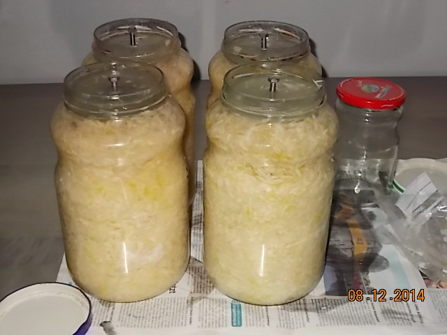

Heute habe ich meine Krautgläser kontrolliert.
Bei einem war der Flüssigkeitsstand grenzwertig, da habe ich mit übrigem Krautsaft aufgefüllt. Dieses Glas wird als erstes verwertet.
Ansonsten alles im Lot. Ein feinsäuerlicher Krautduft - so wie es sein soll.
Eine Kostprobe ergab, dass der 2%ige Salzgehalt für mich nicht zu viel ist. Mir schmeckt es.
Die Folie unter den Deckeln wurde entfernt damit diese jetzt dicht schließen.
Lediglich die Schrauben der Niederhalter werde ich für die nächste Saison verlängern. Dann ist eine bessere Überdeckung mit Flüssigkeit gewäheleistet.
