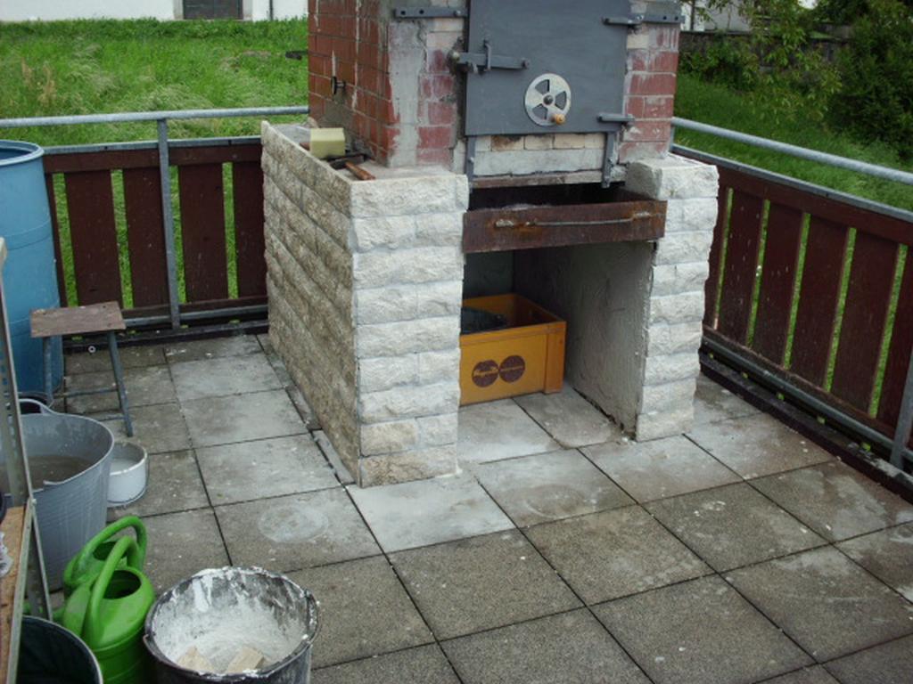

heute morgen konnte ich bei schönstem Wetter anfangen meine Mamorriemem auszufugen :applaus: . Ich habe ca 7 Kg Fugenmasse gebraucht. Aufgehört habe ich mit Anorak ( Steini wo ist der Regen- Smylli ) , Kaputze oben und war ziemlich nass . Aber was macht man nicht alles , des guten Brotes wegens. Das ausfugen ist noch einigermassen gut gegangen und sieht so aus .
ausgefugt
ausgefugt

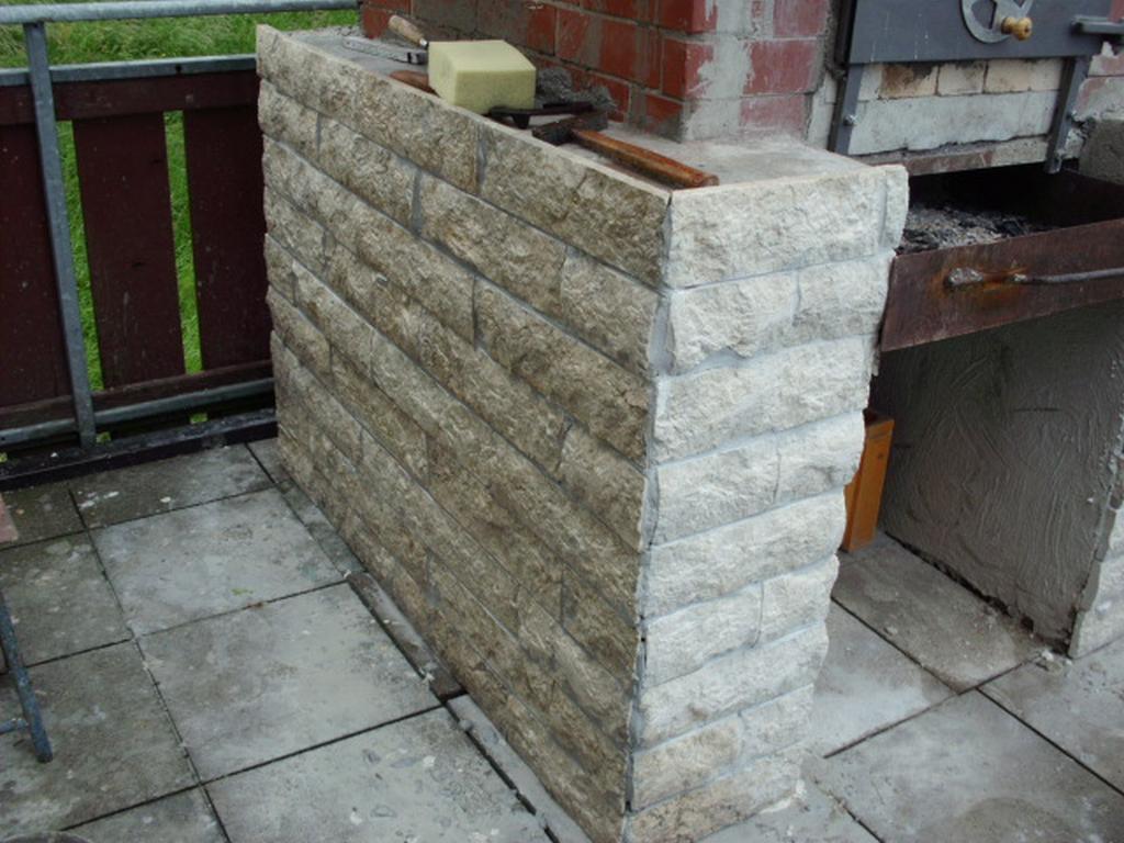

Und von der Nähe .
von der nähe
von der nähe
Es sind noch ein paar kleine Stellen wo die Masse nicht deckte , aber der Regen hat mich nassgepisst.

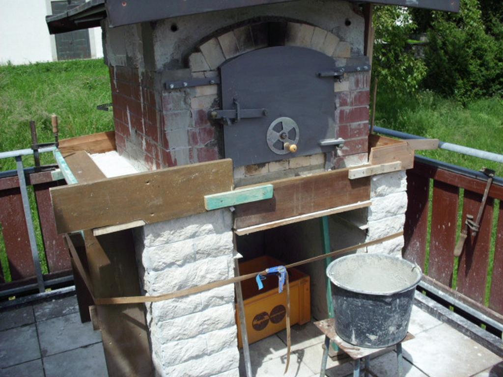

das kleine Stück über dem Aschekasten konnte ich heute betonieren. Ich habe mich sodann entschlossen , einen kompletten Kranz mit Ablage um den Sockel zu betonieren und fing an einer Schalung an. Die sieht so aus.
Schalung angefertigt

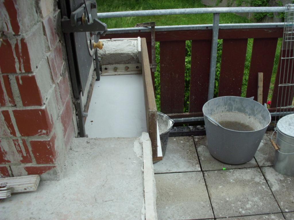

Die Patte ist im Rechten Winkel vorne und seitlich links . Es gibt links eine Ablage wo ich auch fertiges Brot zum abkühlen ablegen kann.
Winkel
Winkel
In der mitte ist schon das ausbetonierte Stück.
Die Ablage geht dann seitlich bis nach hinten und ist seitlich breiter wie vorne.
linke Seite
linke Seite

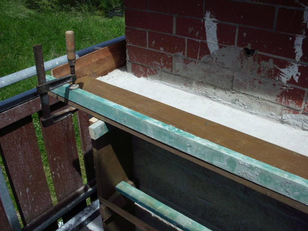

Als Armierungseisen wurde der Käfig eines nicht mehr bewohnten Meerschweinchenkäfigs genommen und zurechtgesägt , ist noch Zäh der Scheiss.
Armierungseisen
Armierungseisen
Die grüne Dachlatte links ist dann oberkante Platte .
