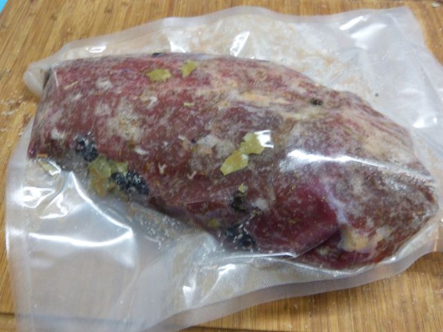

Wollte euch mein neustes Projekt vorstellen. Da ich absoluter Fan von Pferde-Schinken bin, wollte ich unbedingt versuchen den selbst hinzukriegen. Dafür hab ich mir 1 Stück Pferde-Keule besorgt, 1,8 kg schwer.
Eingepökelt im Vakum mit folgenden Gewürzen (pro kg):
35gr NPS
2gr weißer Pfeffer
o,5 Koriander
0,5 Kümmel
1,0 Knoblauch
2,0 Wacholder
5,0 Zuckermischung mit Vit.C.
2 Lorbeerblätter
Die Pferde-Keule, von Sehnen, Knorpeln und Fett befreien.
Keule mit Gewürzmischung eingerieben, vakuumverpackt und bleibt für 28 Tagen im Kühlschrank.
