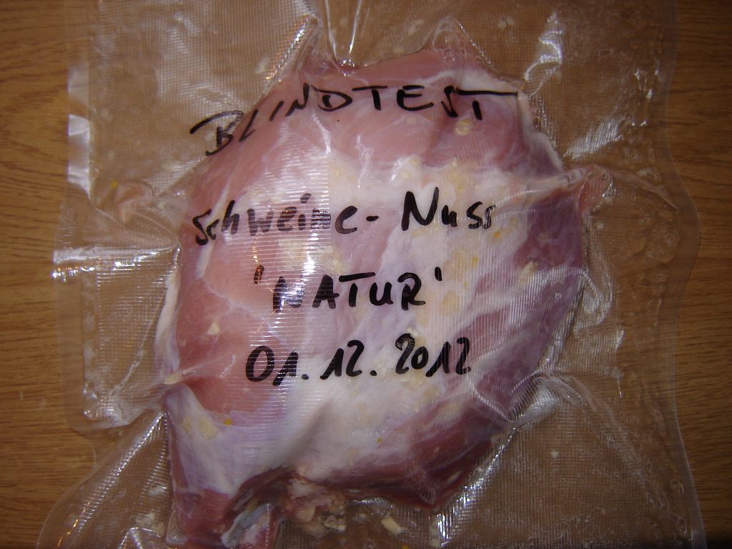

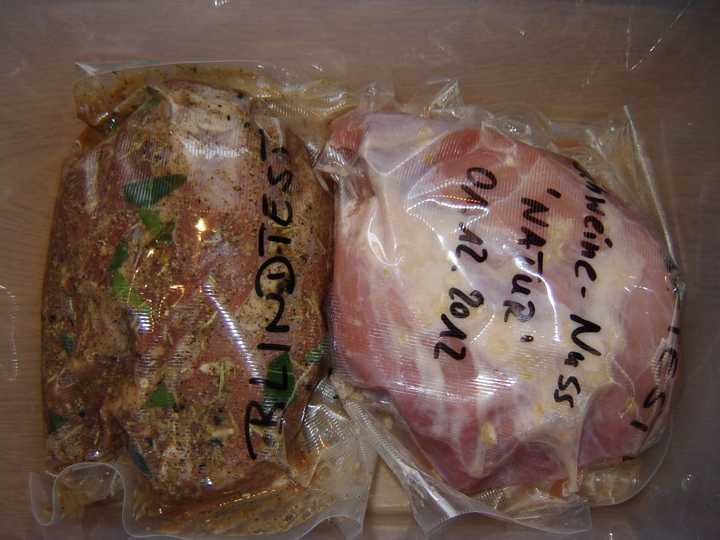

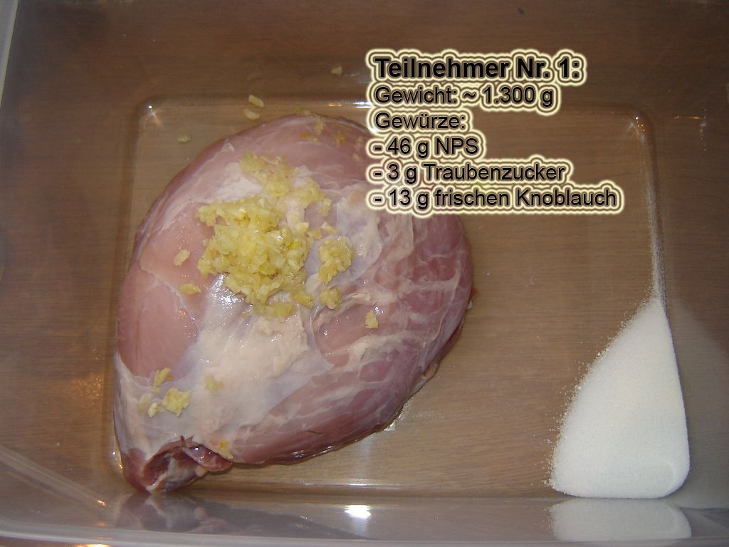

Ich bin jetzt auch mit dabei - mit zwei Schweinenüssen.

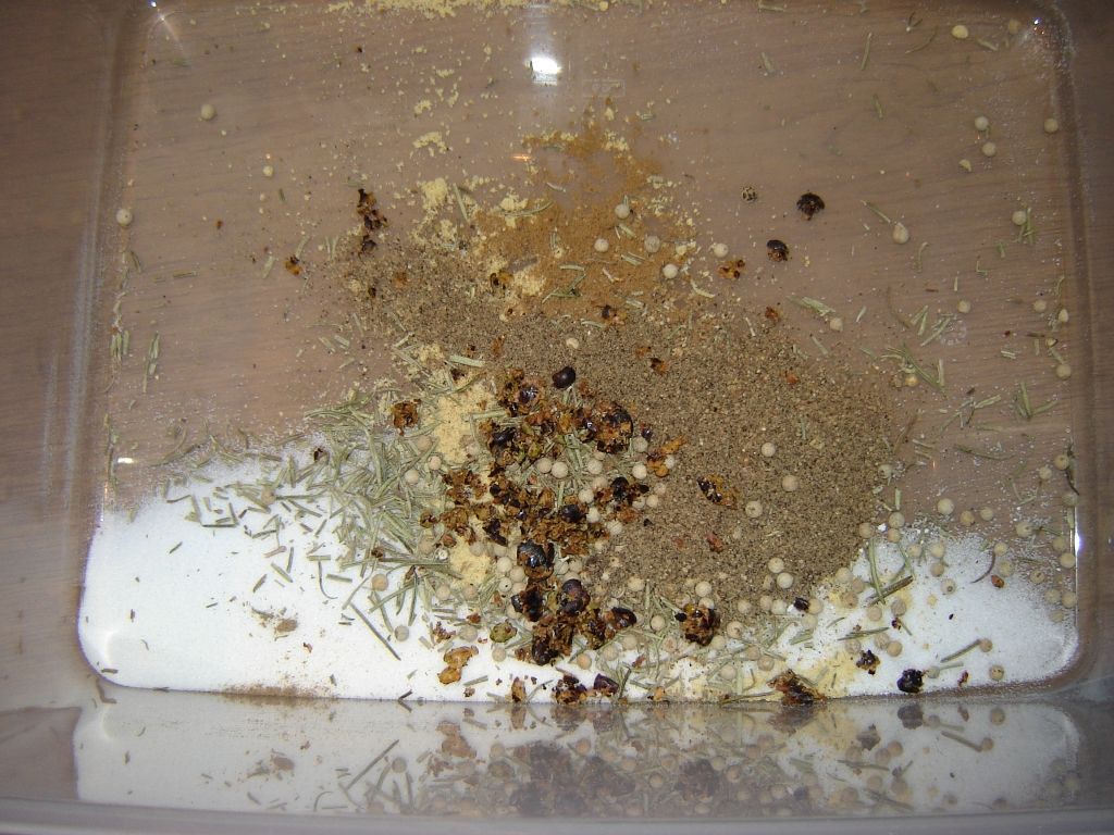

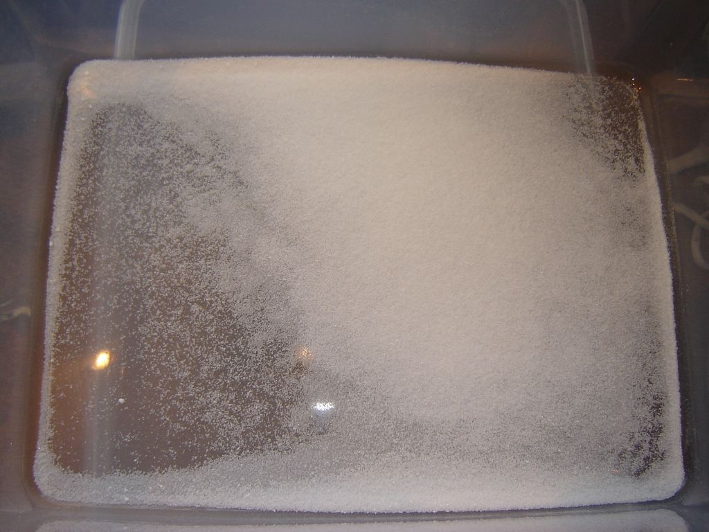

Getrennte Gewürzmischungen einzeln eingewogen.
Mischung 1 ("Natur"): nur aus NPS, Traubenzucker und frischem Knoblauch
Mischung 2 ("Gewürz"): NPS, Traubenzucker, frischer Knoblauch, Senfmehl, Pfeffer, Koriander, Lorbeer, Rosmarin
Die Nüsse wurden erst mit dem frischen, gehackten und zerquetschten Knoblauch eingerieben und anschließend jeweils mit den übrigen Gewürzen belegt und einmassiert.
Anschließend in Vakuumbeutel gegeben, mit dem Vakuumiergerät annähernd luftleer gezogen und verschweißt (kein Vakuum erzeugt).
Jetzt schlummern sie für 14 Tage bei 4 °C im Kühlschrank.
