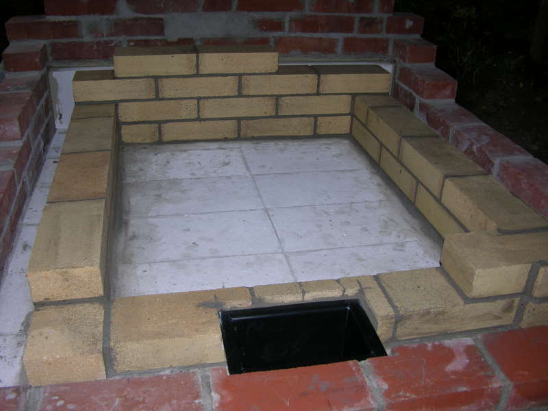

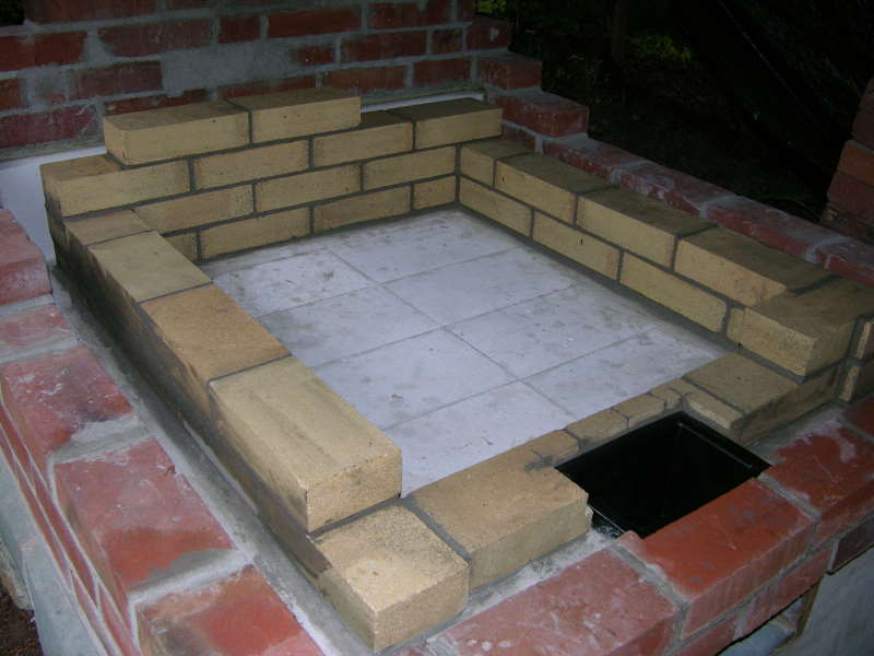

So Männer, ich habe gemauert! :applaus:
Also ehrlich, meine krummen Westfalenziegel sind ja schon eine Nummer, da sieht man ja nicht wenn es nicht ganz so grade ist aber die Schamottsteine und dieses wahrlich ecklig klebende Zeugs sind eine Herausforderung! :rofl:
Die Schamottsteine habe ich vorher in Wasser ertränkt, damit sie nicht mehr weglaufen konnten. :hihi:
Sieht doch ganz gut aus, oder?
Nächste Woche wird erstmal Quarzsand besorgt und die Backfläche mit Schamottsteine ausgelegt, dann geht es weiter.
Mal eine Frage:" Kann man diesen weißen Spielsand benutzen der im Baumarkt in Säcken angeboten wird?"
Hier nun das Ergebnis meiner Mauerei.
lG Clarissa

:respekt: Saubere Arbeit. Schöner Halbsteinverband.
Du hast aber schon öfers gemauert, oder?

So, Backfläche abgehakt!
Clarissa

Hallo Clarissa,
sieht doch super aus!
Es geht bei euch ja mit Riesenschritten vorwärts.
