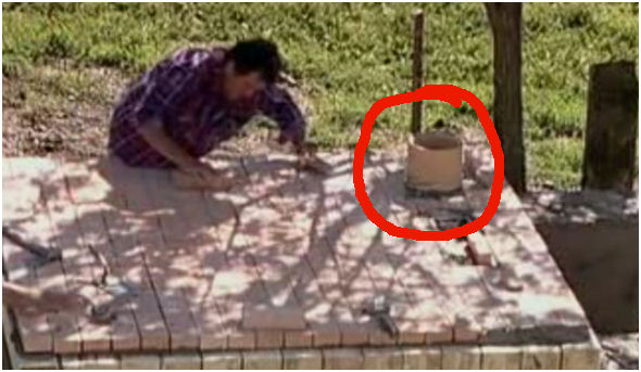

Ich hab jetzt den Film oft angesehen und komme aber nicht dahinter was das Rohr bezwecken soll
Ofenbauer 1.jpg (55.86 KiB) 8812 mal betrachtet
max frisch
Re: Der letzte seines Standes (Ofenbauer)
Ich kann da nur mutmaßen.
In der Fernsehsendung erwähnte der Maurer, dass der Kamin zur Seite verzogen werden müsse, damit der Dachstuhl einfacher gebaut werden kann. Vielleicht wird das Rohr nachgezogen und bildet das Fundament/Lastabtragung des Kamins. Also so das zweite Bein.
Joschispapa
Beiträge: 1091
Wohnort: Dörentrup-Humfeld
Beitrag von Joschispapa »
Dachte ich auch schon, aber später sieht man das Rohr links und den Kamin rechts .
max frisch
Dann muss ich passen.
Eine bessere Idee habe ich nicht. :wirr:
