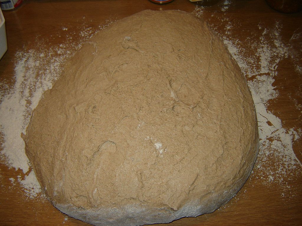

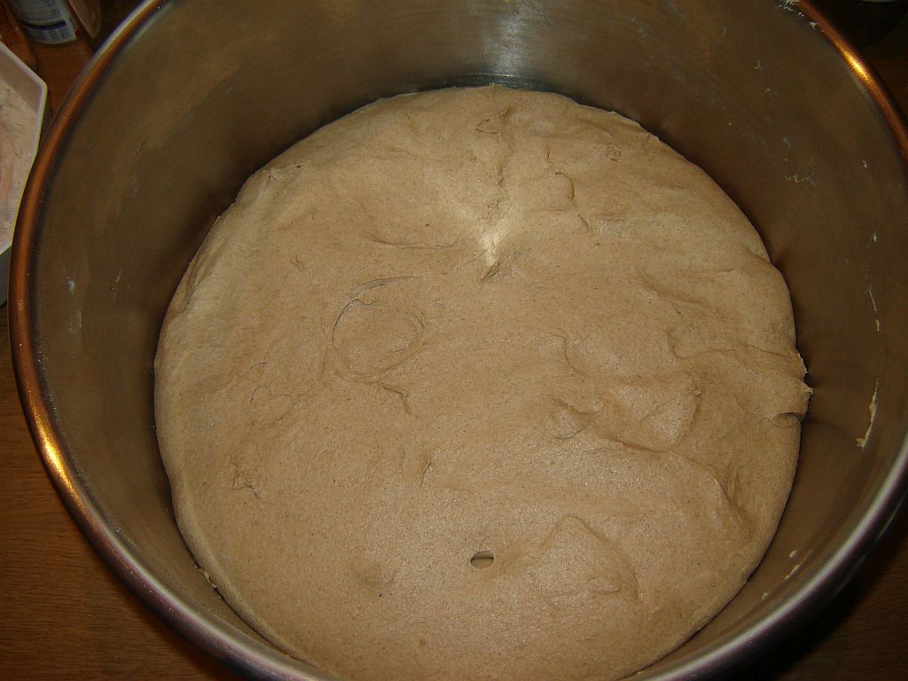

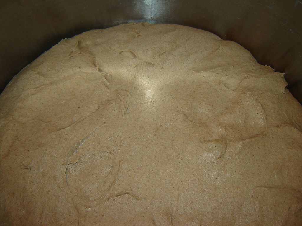

Alle Zutaten im Rührkessel 20 Minuten im Langsamgang schonend kneten.
Teigruhe: 2,5 Stunden bei Zimmertemperatur.

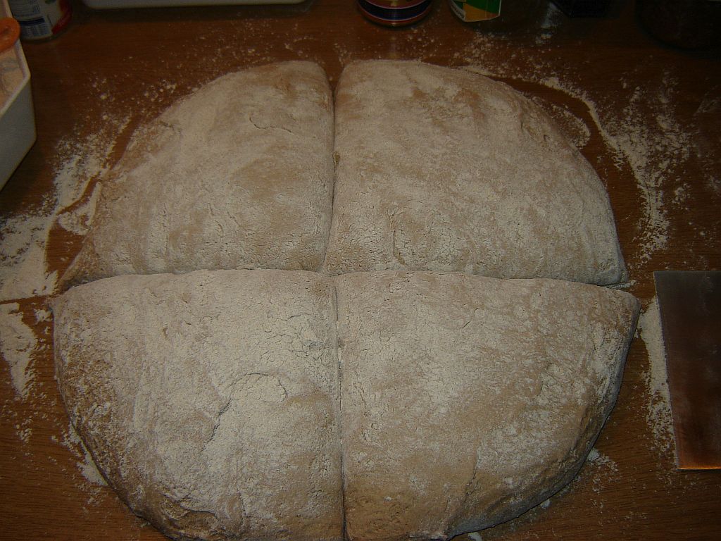

Teig auf eine gut bemehlte Arbeitsfläche stürzen und leicht entgasen.

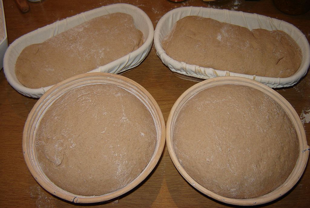

Portionieren, zügig formen und in Gärkörbchen (Schluss nach unten) verfrachten.
Stückgare: 30 Minuten (zwischenzeitlich Ofen auf 250 °C aufheizen - Umluftbetrieb).
Teiglinge auf Bleche stürzen und rasch in den Ofen mit Schwaden "schieben".
Backzeit: 10 Minuten bei 250 °C, 50 Minuten bei 200 °C.

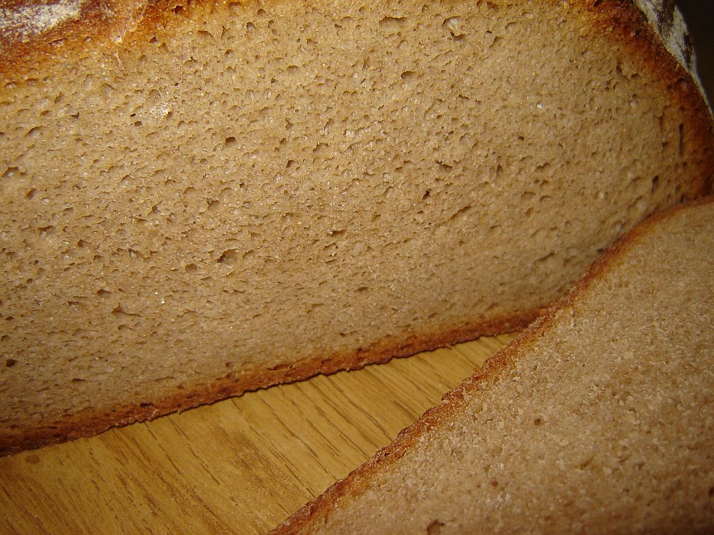

... achja, hier noch das Anschnittbild vom BI-ST-Brot:
Re: 20. OBM "Weizenmischbrot"
:sabbern: :sabbern: :sabbern:
:applaus: :applaus: :applaus:
Und wie sieht dein Rosenstuten innen aus, Steini? :pfeifend:
