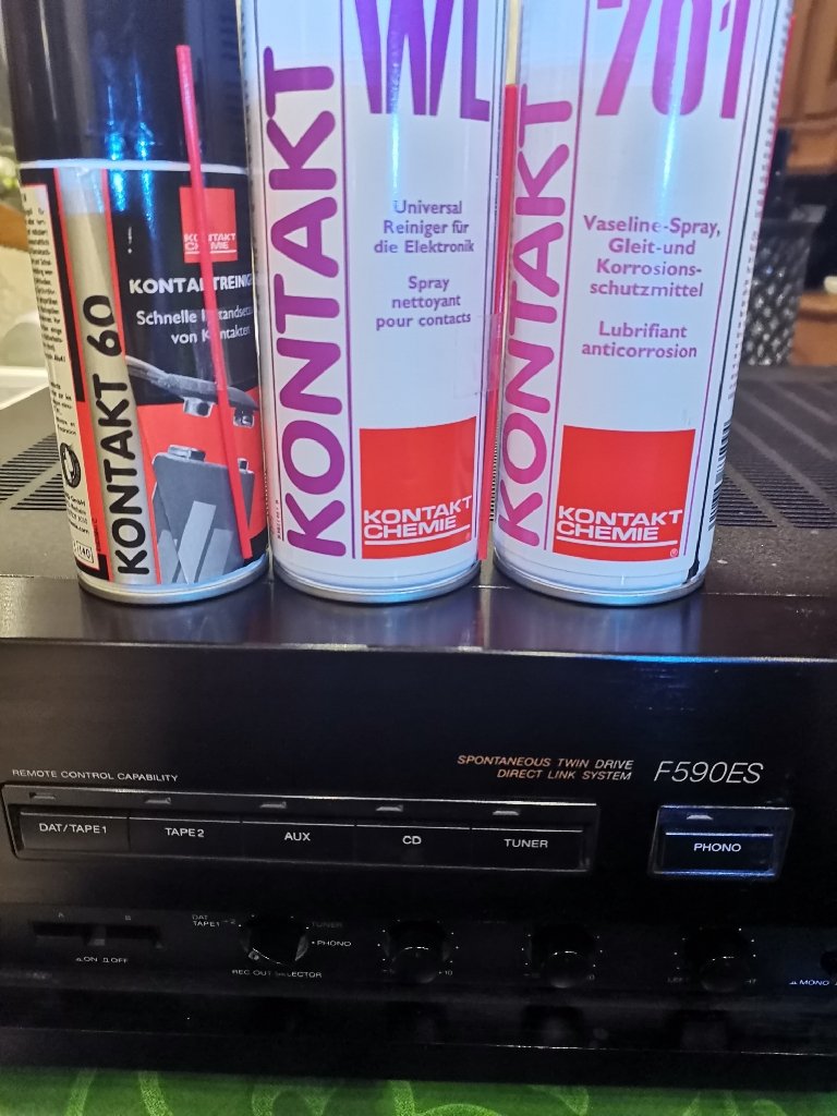

Da der Fehler bei Direct In nicht auftritt kann es nur der Quellenschalter oder der Balanceregler sein oder eine Unterbrechung auf dem Weg zum Schalter oder Balanceregler. Bei Direct In werden die Stufen Bass, Höhen und Balanceregelung umgangen.
Nun musst du zum Äußersten greifen anfangen zu denken. Jetzt hilft nur noch den Fehler von Hand zu suchen. D. h. Sinus einspeisen Oszillofant anwerfen und Signal verfolgen. Alle Standartvermutungen haben nicht gefruchtet. Normal liegen die Fehler immer im Bereich eines Teiles das mechanisch beansprucht wird wie z.B. die Relaiskontakte (Kontaktband) oder Regler wie Balance, Höhen und Bassregler die lange nicht betätigt wurden und sich am Schleifkontakt ein Übergangswiderstand gebildet hat.
Mein Angebot die Kiste zu reparieren steht noch sie muss nur zu mir kommen. Du kannst die Platinen noch nach kalten Lötstellen untersuchen, verstärkt an Stellen an der sich die Farbe der Platine durch Wärmeeinwirkung bräunlich verfärbt hat. Alle Bauteile die Leistung verbraten wie fette Transistoren Zementwiderstände sind prädestiniert für kalte Lötstellen.

Habe nun alle Regler gereinigt und konserviert.
Morgen schließe ich die Kiste wieder an.
