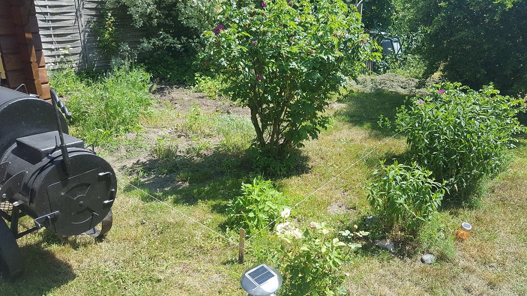

Da ich aber jede Woche auf Montage bin, kann ich immer nur Freitags und Samstags was machen. Seit dem 11.06.2016 hat sich aber doch schon ein Wenig getan ;)
11.06.2016 die erste Schnur ist gespannt:
Und das ist der Stand heute morgen, nach ca. 34 Arbeitstagen, alles nur mit meinem Frauchen und mir :bier:

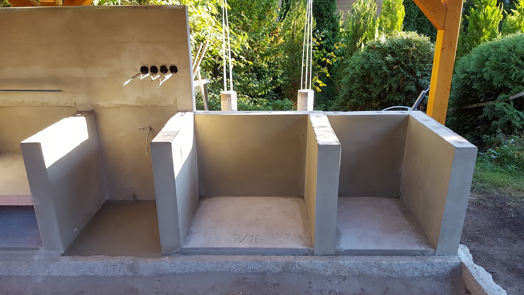

eine schöne Ansicht. Nix für ungut - aber eine Sache macht mir Sorgen: Hast Du in Querrichtung nur die eine schräge Verstrebung an der hinteren mittleren Stütze? Das erscheint mir etwas wenig. :frage:
Jacky
Re: In unsere Außenküche soll ein SBO
Beitrag von Jacky »
Danke Euch :danke: .
ovi hat geschrieben:Hallo Jacky,
Nein ovi, keine Sorge. Ich habe an der hinteren und vorderen mittleren Stütze jeweils einen Querverband und wenn du ganau schaust, hinter dem Handrad vom Betonmischer liegt noch ein 8m Balken auf dem Boden. Damit baue ich noch ein komplettes Kreuz in die Linke Stützenreihe, also 2x 4m ca.
Lediglich die rechte Seite möchte ich offen lassen, dort steht mein Smoker außerhalb der Terrasse. Da möchte ich ungerne einen Balken vor dem Kopf haben :wirr:
Wenn es aber sein muß, ich habe noch ca. 4m Balken übrig, dann würde ich von der 120er Stütze zum 60er Sparren noch Zwei Querbalken ziehen. Das wird allerdings ein winkeltechnisches Meisterstück ;). Der Sparren ist nicht in der Achse der Stütze und das Dach fällt zusätzlich nach hinten ab. Aber ich denke mit einer Schablone geht das... irgendwie... .
Heute habe ich dann den SBO Bereich noch komplett verputzt und andere Kleinigkeiten erledigt...:
