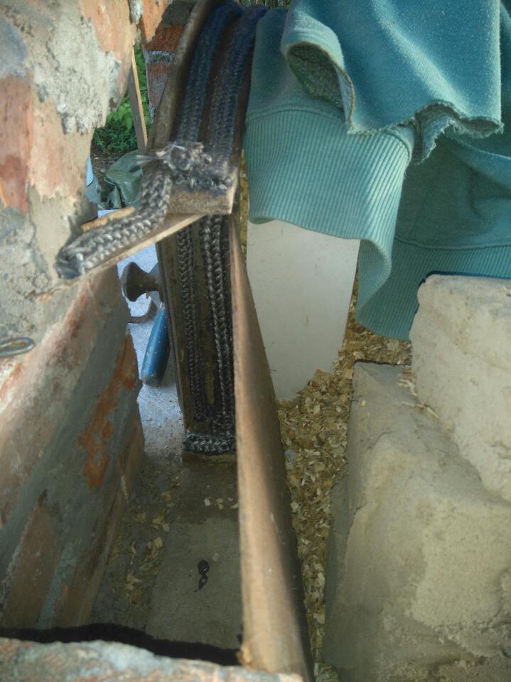

Moin Gerd,
das sieht gut bei Deinem Ofen aus. Ich habe nur 12 mm dicke Kordel bekommen. Die habe ich in 2 Lagen auf den Rahmen geklebt. (Der Kleber erinnert mich stark an "Gum Gum", womit wie früher immer die Löcher im Auspuff dicht geklebt haben, damit die Karre noch mal über'n TÜV kam).
Die Befestigungseisen an der Tür habe ich Richtung Mauerwerk verändert und die Schrauben gekürzt. Ich hoffe das das so hinhaut und die Lehmsteine keine Verbindung mehr mit dem Eisen bekommen.
Ich denke, ich werde mir für den Weiterbau noch einige Keilsteine aus dem Lehm enfertigen.
Grüße
Manfred

Ich habe fertig!

Re: SBO in Schweden
Beitrag von Manti »
Ja, Danke Euch allen für manchen wertvollen Tip. Bin aber noch nicht "Vollast" gefahren, aber die ersten Feuerchen zum Trocken sind ohne Risse gut gelaufen. Ich glaube die Isolierung mit Schafsch..., Sägespäne, Kies und Lehm waren eine gute Mischung. Ich habe noch viele Fotos, die ich noch nicht ins Netz gestellt habe, falls Interesse, bitte melden.
