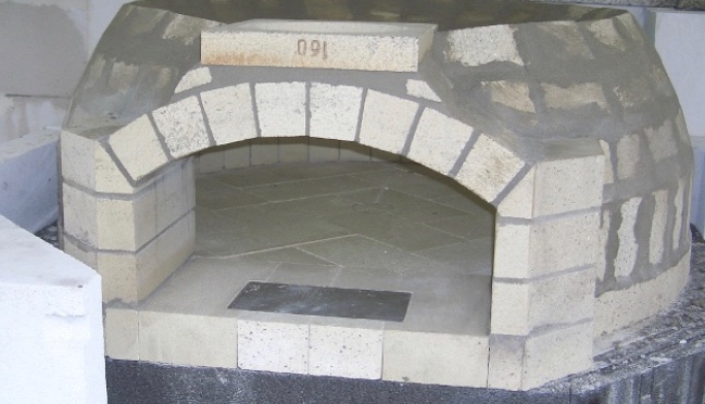

Danke dir - der Beitrag ist mir schon über den Weg gelaufen. Allerdings ist es bei mir etwas „spezieller“, da ich auf Grund der abflachenden Kuppelhöhe auch das Portal abflachen möchte und nicht mit gleichbleibendem Radius mauern kann.
Ich nehme mal ein Bild aus Ulrichs Thread als Beispiel, ich hoffe es ist in Ordnung dass ich das poste?
Ich stelle mir einen ähnlichen Aufbau vor, lediglich eine Etage bzw. einen Ziegel höher. Der Bogen würde also seitlich im vierten liegenden Stein verankert.
Bevor ich jeden Stein anfasse würde es vsl. auf einen geringen Winkel rauslaufen, der genug Spielraum lässt? Oder hast du dafür auch eine Idee Manfred?

der Bogen aus dem Link ist ja ein voller Halbkreis. Bei einer angenommenen Breite des Portals von sagen wir mal 50 cm ist das ein R = 25cm. Wenn Du deinen Radius, bei einer Breite des Portals von R = 50cm anstrebst, hast Du ja auch einen Radius. Der könnte auch R = 100cm sein. Je größer der Radius, desto flacher fällt der aus, bei gleich bleibender Portalbreite. Wenn mir die Breite des Portals bekannt ist und ab dem 4ten Stein der Radius beginnen soll, fehlt nur noch die Länge von Anfang Radius bis zum höchsten Punkt (vertikal gemessen) in dessen Mitte und ich kann über diese 3 Punkte den Radius berechnen. Danach hätte ich auch dessen Mittelpunkt, der dann auch unterhalb der betonierten Platte liegen könnte. Sind mir diese Parameter bekannt und ich kenne die Größe der Steine die verwendet werden sollen, kann ich die benötigte Stückzahl und den Winkel berechnen, den die Steine benötigen würden, um eine einheitliche Fuge zu erhalten.
Ob man meinen Gedankengang versteht, ist eine andere Sache
VG
Manfred
